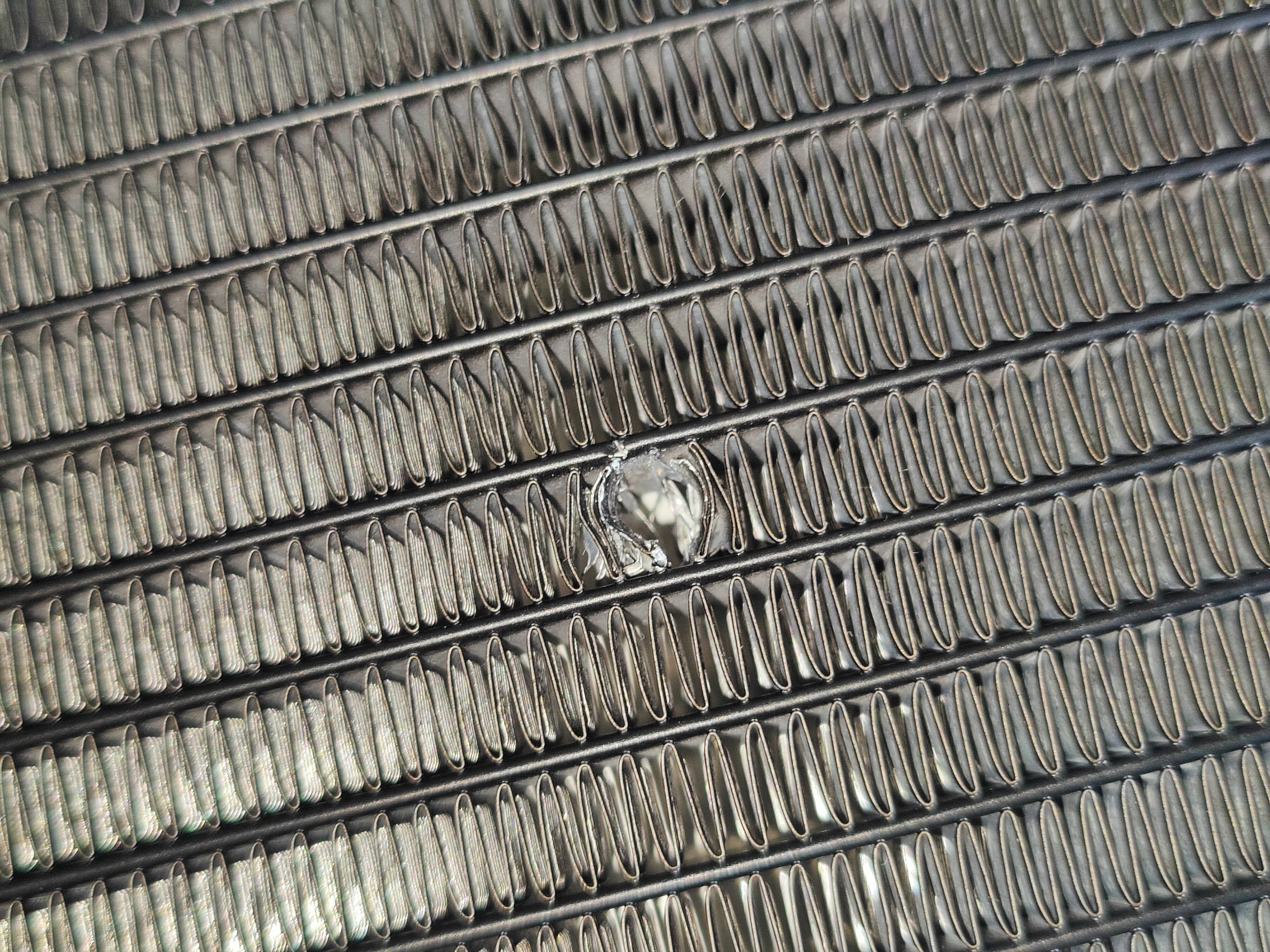

Hi, ist das Loch im folgendes Bild schlimm?
Läuft Wasser raus?
Dann ja.
Reaktionen: Sinusspass, McFritte, piepenkorn und 7 andere
solange nur die Kühlrippen davon betroffen sind, sollte es keine Probleme geben, wenn aber die Rohre beschädigt sind, läuft Kühflüssigkeit aus!
Reaktionen: AB´solut SiD
Das will ich verfolgen.
Aber wie ist denn so ein Loch überhaupt entstanden? Würde mich interessieren.
Habe diese aus dem Mindfactory Schnäppshop, ich weiß selber nicht wie sowas passieren kann.
Der Schaden an den Finnen ist so praktisch egal, nur der Kratzer am Kühlkanal ist bedenklich, weil da das Wasser durchfließt. Das solltest du vorher auf Dichtigkeit prüfen. Vielleicht auch mal drüberlöten.
Radiator oben/vorne im Case eingebaut und Schraube durch das falsche Loch im Gehäuse gesteckt und laaange gedreht bis man gemerkt hat das man falsch ist. ;)
Wenn das kein super Schnäppchen war wäre ich da eher vorsichtig mit.
Darauf irgendwann nochmal Garantie zu bekommen (was bei AiO wichtig ist) wird dann eine Diskussion werden.
Würde ich so nicht nutzen wollen,schon Banane das MF sowas noch vk.
Kann ich mir kaum vorstellen vielleicht mit Augenbinde^^ aber die Löcher sind doch vorgegeben am Radi.
