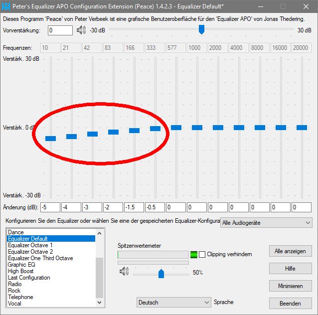

Das Logitröt Z3 hatte ich vor vielen Jahren auch mal. Der Subwoofer ist selbst auf der geringsten Stufe zu fett. Was du brauchst wäre z.B. ein systemweiter Equalizer wie der Equalizer APO. Fall der Soundchip / Treiber deines Mainboards einen Equalizer bietet, könntest du die Lautsprecher auch direkt am Mainboard betreiben. Der FiiO E10K bringt bei diesen Aktivlautsprechern kaum / keinen einen Vorteil.

Also runtergeladen/installiert habe ich es jedoch komme ich garnet damit klar wie ich das am besten regeln könnte :D
Beim installieren vom Equalizer APO wirst du gefragt für welche Wiedergabegeräte den den Equalizer aktivieren möchtest. Da solltest du deinen FiiO E10K auswählen. Zu dem Equalizer musst du noch eine GUI (Interface) installieren.
Entweder EQ APO - GUI oder Peace. Wenn du dann die GUI startest, siehst du die ganzen Regler. Nun musst du anfangen die tiefen Frequenzen abzusenken bis du zufrieden bist.

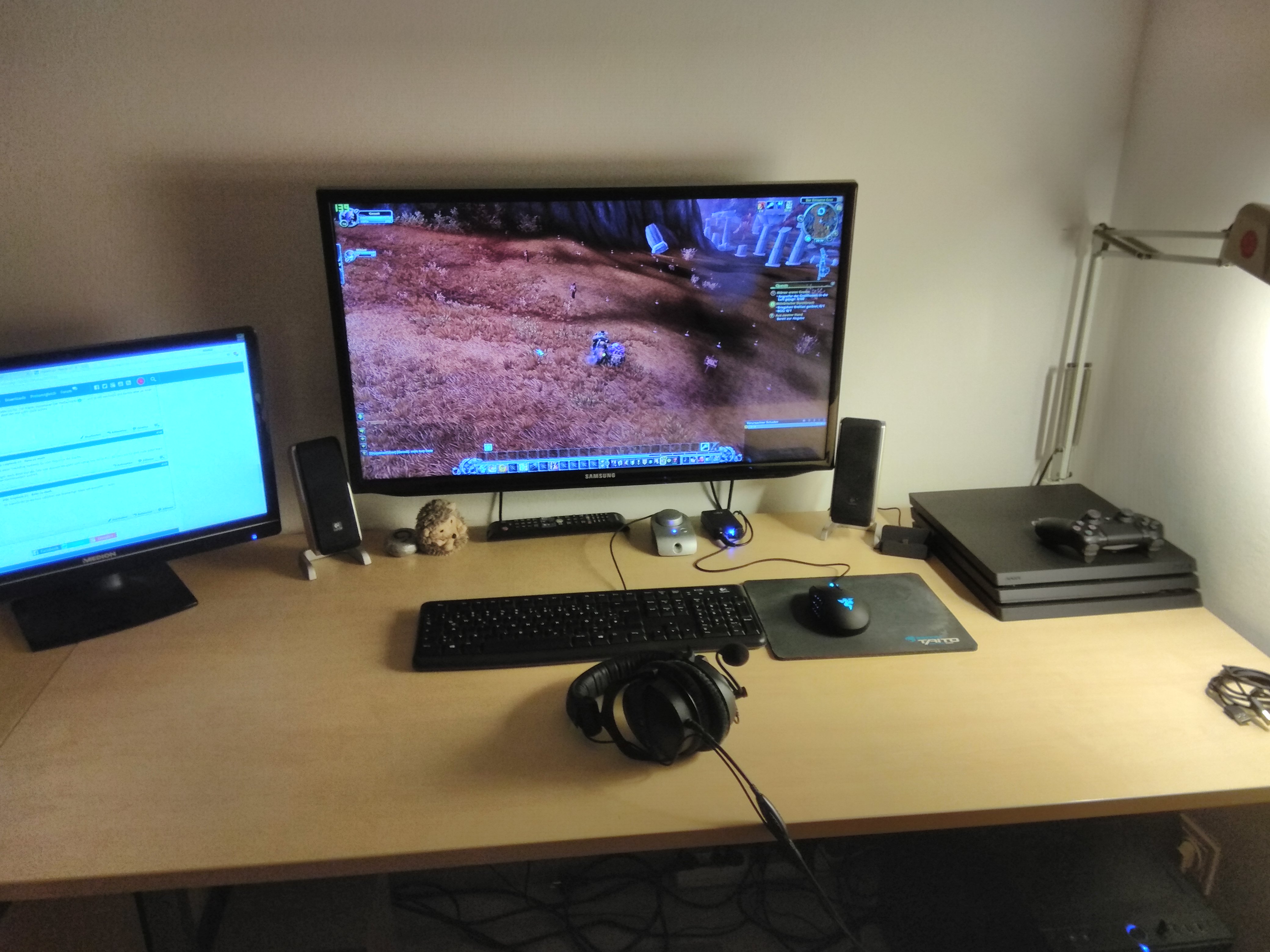

ich könnte dir ja ein foto schicken wie momentan mein set aussieht^^ mom
So sieht momentan mein PC mit alles drum und dran aus.
