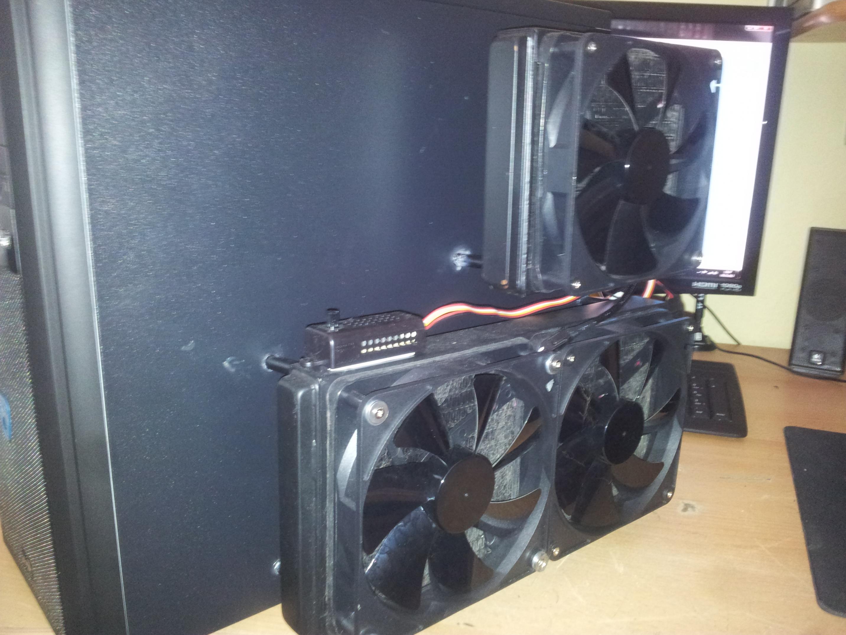

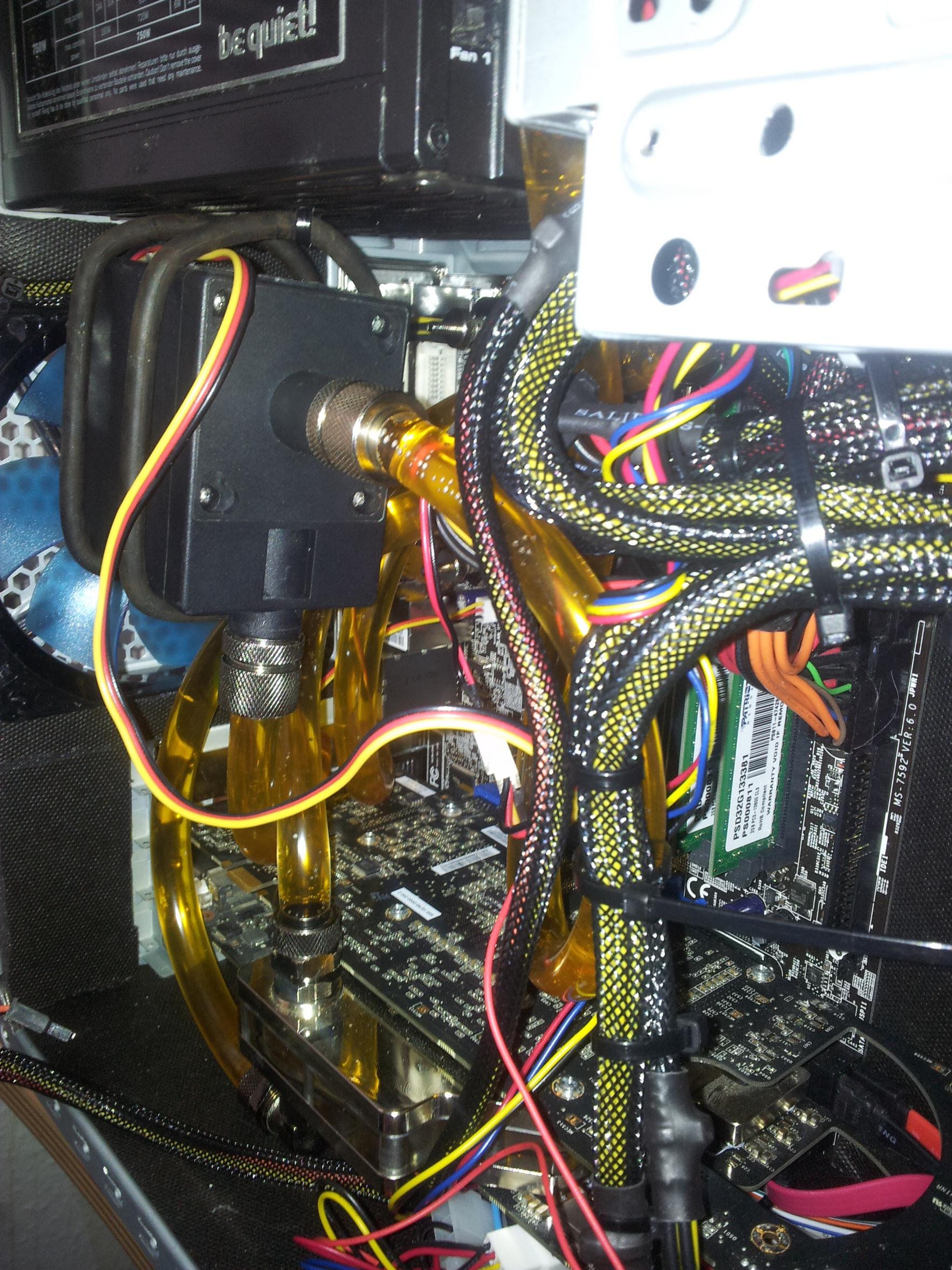

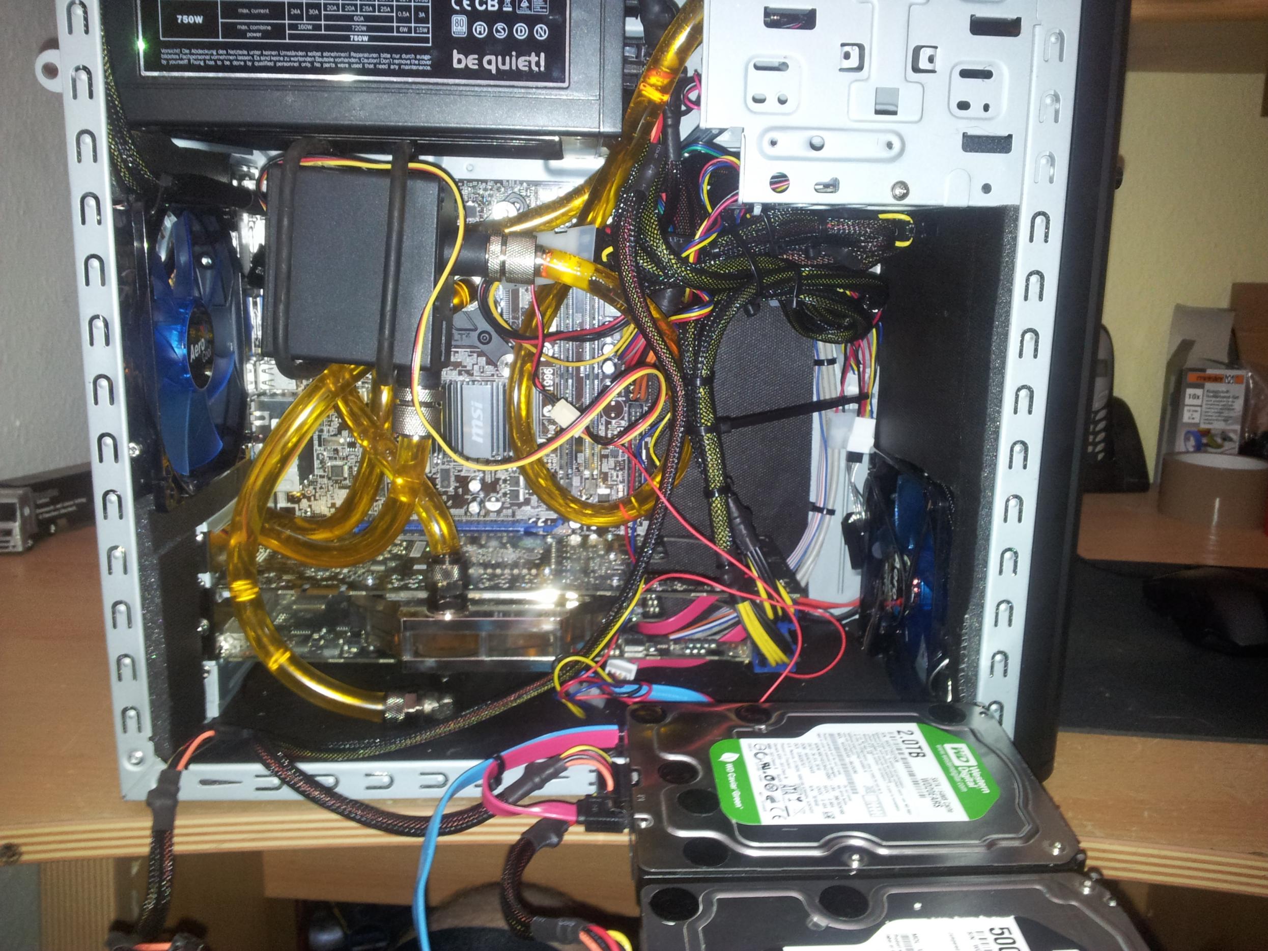

Ich hab mein H60 Vorgestern angeschraubt und muss sagen Top!
Hab mein extra Lüfter benutzt der bei meinem Netzteil dabei lag (war ein Geschenk von Enermx ) und ihn an meinen Scythe Kaze Master Pro angeschloßen.
Hab ihn auf 800rpm runtergedrosselt und läuft perfekt und absolut LAUTLOS!

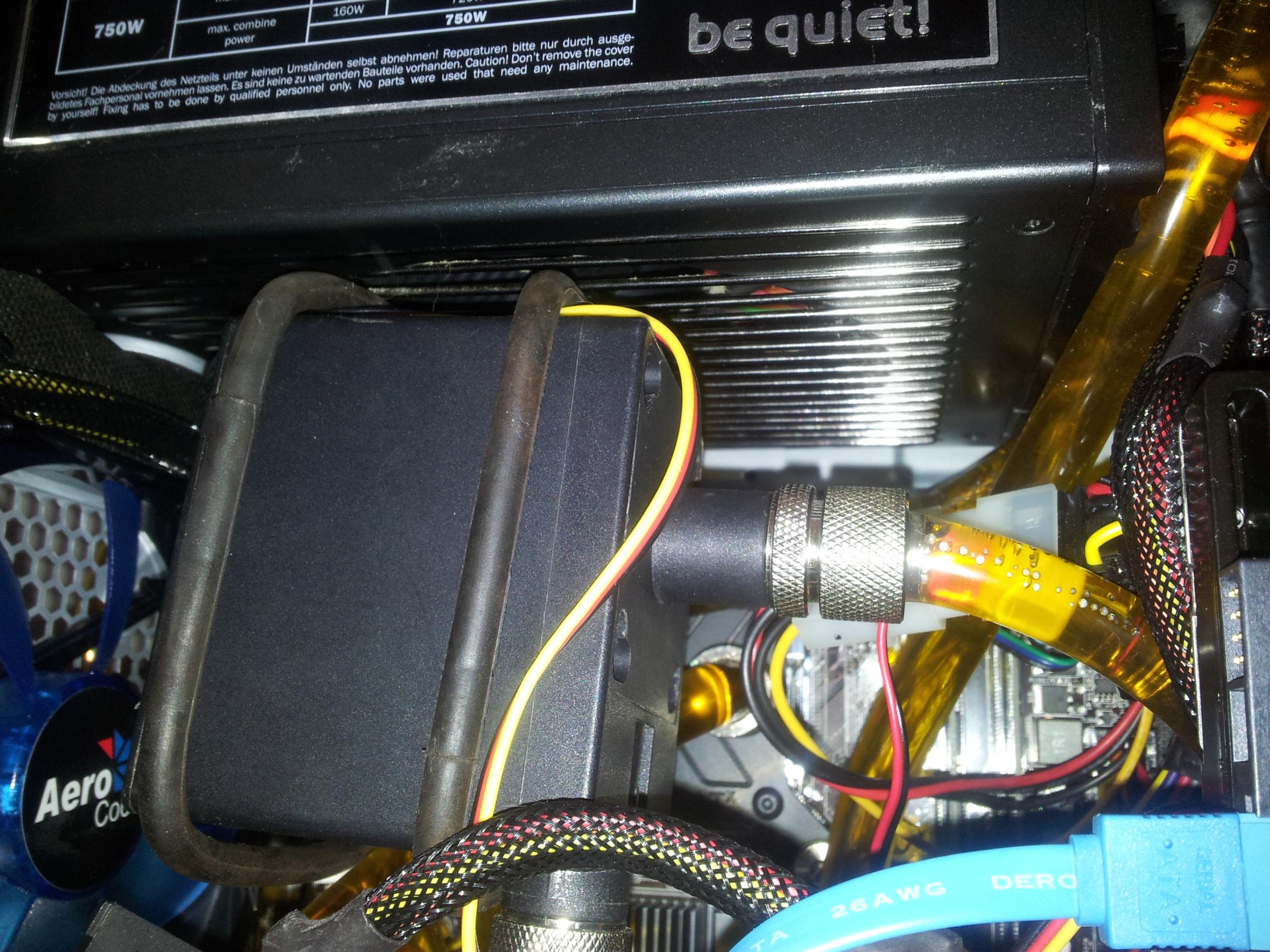

Die Pumpe ist an 2 Dichtungen aus dem Baumarkt am Nt befestigt.
Läuft mit 2000 u/min und es war nicht so geplant aber leider ist vorne nicht genug platz. :)
