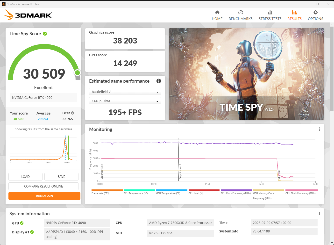

Wie hast Du deinen 7800x3D auf 14250 Punkte gebracht? Aktuell schaffe ich da nicht mehr als 13700, eher darunter.
Hab mal nachgeschaut bei 3 Mark, ganz normal mit Curve Optimizer und stock Limits sowie 6000cl 30 und Lukü (Fuma 2), nix Besonderes also .
AllCore negativ? -30? oder mehr
Denke mal -30 allcore, bin nicht grad am dem Rechner, aber anscheinend war ich da noch am probieren, so um 14500 sollten eigentlich normal sein (CPU optimiert), da ich mehrere Ergebnisse gefunden habe damit von mir und das Andere auch hinbekommen. Deine 13700 sind stock oder nur wenig negativer Offset?
THX
Ich habe -30 all core und komme halt nie auf über 13900. Eher 13500-13700. Ich habe Corsair 6000 CL30 mit Expo Tweak Profil laufen. HWInfo zeigt bei CB23 4850-4900 MHz Allcore und um 18300-18400 Punkte. Beim TimeSpy machen die paar CPU Punkte halt doch was aus, aktuell habe ich ne neue KFA2 SG1 Geforce 4090 dazu noch bissel im Benchwahn :). Mir fällt halt auf das mein 7800x3D nicht die Punkte hat die andere so haben.
Default Stock - Settings RTX 4090 und 7800 x3D Curve allcore -30
Hmm, wenn ich mir deine Werte anschaue und mit Meinen vergleiche sieht es gut aus, sogar der durchschnittliche Takt ist höher bei dir als bei meinen besten Runs. Also wird es entweder an dem CO liegen, der vielleicht doch nicht so stabil/gut ist, oder den sekundären Timings von dem Expoprofil des Ram oder eine Kombi von Beiden?!Was mir auffällt scheinst du auch nur ein 32GB Modul zu haben? Könnte vielleicht auch mit ein Grund sein, die Meisten haben ja eher 2x16GB.

Wenn du mit mehr Takt weniger Punkte hast gibt es 2 Möglichkeiten. Entweder es rennt ne Menge Zeug im Hintergrund z.B. die ganze MSI/iCue/Logitech Zusatzsoftware-Seuche oder es du hast Clock Stretching durch zu viel UV (also -30 CO vielleicht zu viel).
Und wie Tornavida fragt 1x32 / 2x16 GB RAM?
Ansonsten ist es hier nicht das Thema, ist ja RTX 4000 😉
Hi thx,
ich habe 2x16 GB RAM. Corsair Vengeance 32GB CL30
Ja kann ich mal probieren mit weniger als -30. Vor einiger Zeit habe ich Tool Hydra genutzt. Da kam sogar noch krasserer Werte raus, nach Scan. Aber nicht genutzt.
