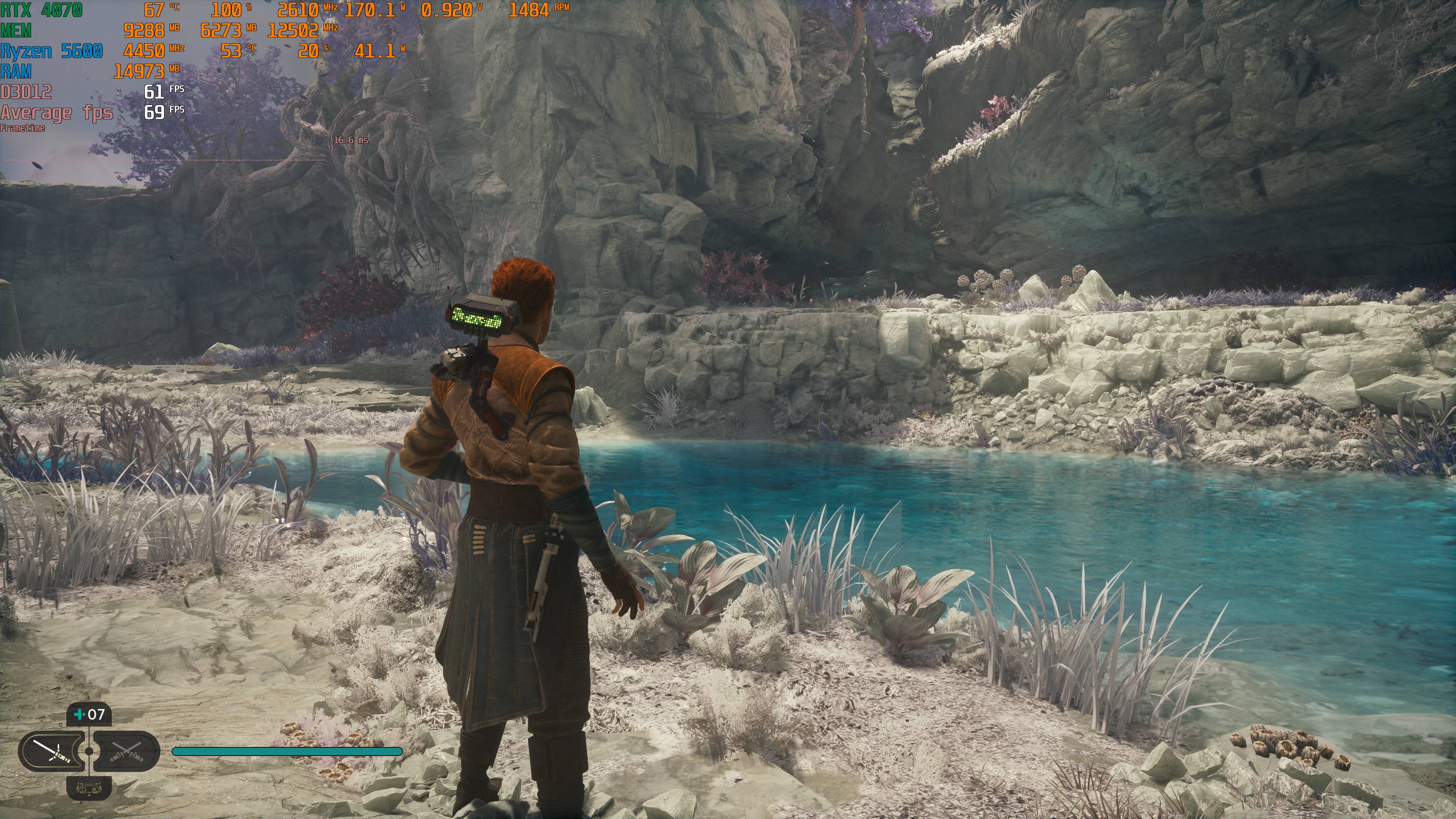

Mal meine werte im WORST CASE Jedi Survivor 4k High FSR Qualität, ja das spiel fordert die Hardware RICHTIG HART. Sonst habe ich in keinem Spiel probleme in 4k. Aber dieses hier, puhh und natürlich hat AMD DLSS3 geblockt was bei dem Drawacall Problem der Engine ein extremes Cpu Limit verursacht, hier wurde die Ue4 an ihre grenzen des machbaren gebracht. Framegeneration hätte hier wunder vollbracht, schade.
Mit der teuersten 70er Karte die jemals releast wurde....wobei wenn wir ehrlich sind das eine 300€ 4060 ist, genau die hälfte von der 4090 sowie die GTX 1060 die hälfte der 1080TI war. Aber gut hilft ja nicht.
Habe 2610 mhz @ 920mv. Bei 910mv hatte ich probleme in 2 Spielen wo der Vram auf 5000mhz fiel aber nur im extrem fällen ala Cyberpunk Pathtracing mit 920mv war das problem gelöst. Vram übertaktet was geht also + 2000mhz im Afterburner nutze das so seit 3 Wochen.
Worst Case 160-170 Watt, usually 150 Watt und in sehr guten fällen 120-130 Watt. Je nach Spiel aber die Unreal Engine braucht generell mehr fällt mir auf.
ADA ist unglaublich effizient wenn man bedenkt das wir hier von 3080 Leistung sprechen.

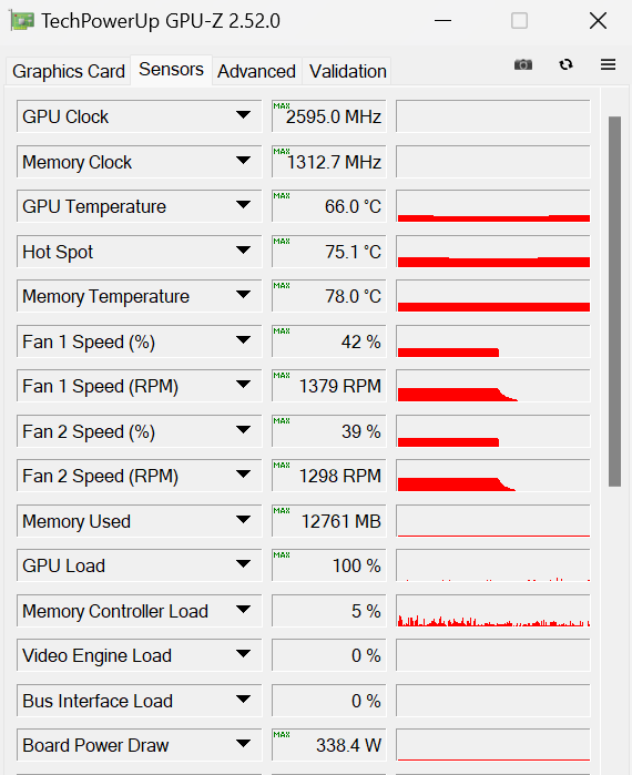

achso ich hab vergessen zu sagen das ich dann auch undervolting betreiben werde und ergebnisse vorleg..
hatte ich vor lauter aufregung vergessen zu schreiben.
falls ich natürlich eine FE mit dem neuem
chip erwische..
edit: 25.08.23
habe den neuen chip erwischt! karte ist von juni mit dem neuen powerplug~
ich denke sie ist tatsächlich leiser, oder ich bilde es mir nur ein was spulenfiepen nun betrifft.
die karte bleibt auf jeden fall jetzt drin. mit UV wird sie noch angenehmer.
das sind nun die ergebnisse in cyberpunk. alles auf max, außer ray tracing.
die ist eine stufe vor maximum. DLSS auf quality.
von 72-74fps in der 0815 szene runter auf 66-68fps.
dafür aber 120w weniger und fast genau 300rpm weniger lüftergeschwindigkeit..
edit: 27.08.23
lol.. vergessen zu sagen: das sind 900mv mit 2600mhz und 4k auflösung
beim ersten UV test mit 2650mhz und 900mv gabs direkt ein bluescreen..
hatte aber CP77 im hintergrund laufen.. hatte ich so noch nicht erlebt.
und normales OC z.b. mit max PT schafft die nicht mehr wie +130mhz stabil.
z.b. rdr2 mit 2880mhz crasht aber mit CP77 läuft es stunden..
ich werd am freitag eh formatieren.
die anderen zwei FE's die ich hatte gingen deutlich über die 2930mhz. 2950mhz war da stabil im CP77.
rdr2 hatte ich damals aber nicht probiert.
auch hatte ich den test gemacht ohne DDU oder sonstwas nur die karte zu tauschen und alles zu lassen wie es ist softwareseitig. tatsächlich funktioniert auch alles.. ich denke aber mal vllt hat der BSOD auch was mit dem treiber und dem UV zutun gehabt. minidump kann ich ja noch anhängen falls es einen interessiert.
hätte ich nicht direkt den harten UV reingeknallt mit dem game im hintergrund wäre es vllt nicht gecrasht mit BSOD. es war ja praktisch direkt nach dem ersten start mit dem alten treiber~ 😗
aber am freitag wird eh alles frisch gemacht.
und nun weiß ich das 900mv und 2600mhz stabil sind.
sowie 2850mhz stabil wenn ich nur OC betreiben möchte.
