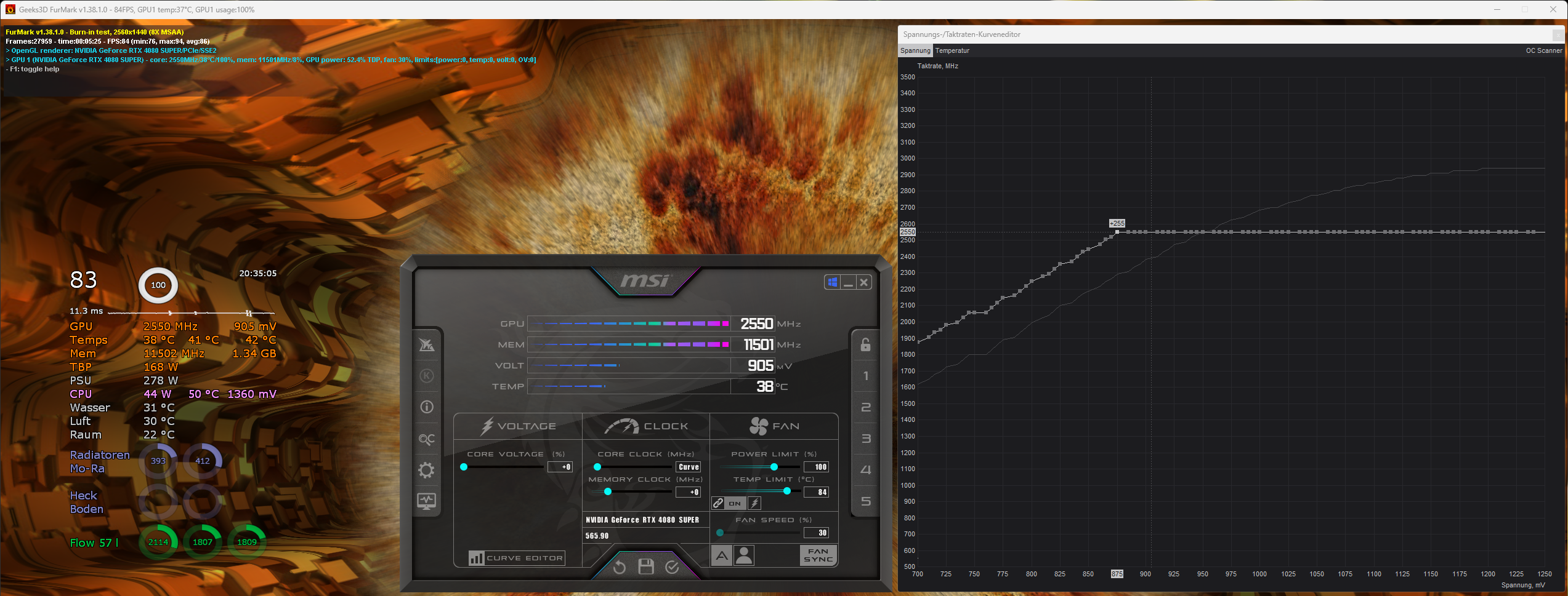

Ok, wie sieht deine Kurve aus?
Die gestrichelte Linie ist bei dir bei 900mV?
Kann ich nur mal probieren mit der Watt Leistung bei 900mV. Ich teste dann mal.
Wie gesagt, du siehst am Verbrauch ob das greift, mit 900 mV bin ich bei 170-220 W je nach Spiel. Das 950er zieht mehr. Einfach die Profile auf Schnellzugriffe legen und in einem Spiel hin und her wechseln, dann siehst du es im Overlay.
Ich sehe die 940 genauso wie bei dir im AB angezeigt.
Also ich hab kein Unterschied im Verbrauch ob jetzt mit 935mV oder 900mV. Würde ja gerne mal sehen was eine Super hier schafft bei Verbrauch und min mV.
Alternativ vielleicht mal die Spannung mit HWInfo oder GPUz auslesen. Bei mir ist die Anzeige im Afterburner (Beta) aber akkurat. Bei 900mV verbraucht die Super so im Schnitt 180W bei Volllast, es kommt sehr auf die Spiele an. Mehr als 200W habe ich nirgendwo gemessen. Könnte aber evlt. Probleme mit der Stabilität geben.
Mit dem Setting liegt bei mir im Idle mehr Spannung an als unter Vollast und ich hatte Abstürze, wenn Cutscenes gestartet wurden oder wenn ich ins Menü gewechselt bin.
Ich hab es jetzt nochmal mit dem 3DMark Time-Spy probiert. Da sieht man einen kleinen Unterschied zwischen 935mV und 900mV. Sind ca. 5-10 Watt weniger. Echt komisch mit dem Anzeigefehler, bei der 3080 war das immer korrekt. Hab immer gedacht da ist Schluss bei 935mV.
Hab sie jetzt trotzdem bei 935mV und 2750Mhz laufen. Ist die beste Leistung bei wenig Verbrauch für mich.
Das sollten aber eigentlich schon ein paar Watt mehr sein bei 35mV. Bin mir da nicht so sicher, ob es wirklich ein Anzeigebug ist, wenn die sonst bei allen anderen Karten korrekt ist. HWInfo oder GPUz würden da in der Regel auch rasch ein Update bekommen.
Anderseits hab ich ein Video von einer 4080 in Erinnerung, die auf 920mV ging und das auch richtig angezeigt wurde.
Naja bei mir geht es laut Anzeige nicht niedriger als 930mV in Game/Benchmark. Wird aber sicherlich bei jedem leicht unterschiedlich sein. Aber wenn ich mir so die Tests von anderen anschaue ist mein Power Draw gleich oder geringer zur 4080 Super bei mehr Volt und gleichem Test.
Nur komisch das bei manchen im Afterburner die gestrichelte Linie da ist, und bei manchen nicht.
Ich hab die Linie auch, allerdings bei 900mV. Und bei @Pro_Bro hab ich es so verstanden, dass er die auch bei 940mV hat und sie es nur nicht auf den Screenshot geschafft hat.

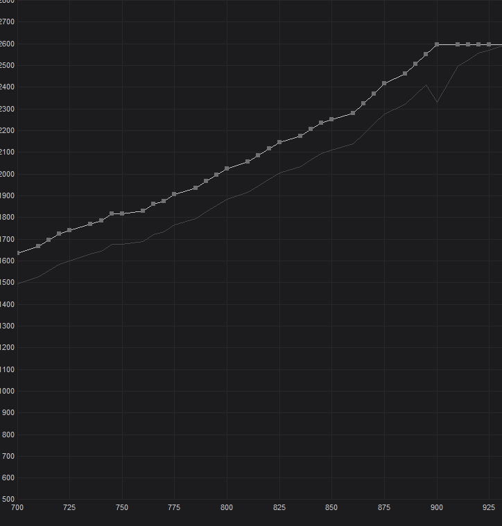

Ich kann heute Abend meine Kurve mit 0,900V zeigen. Macht dann 2580-2595 MHz in jedem Spiel.

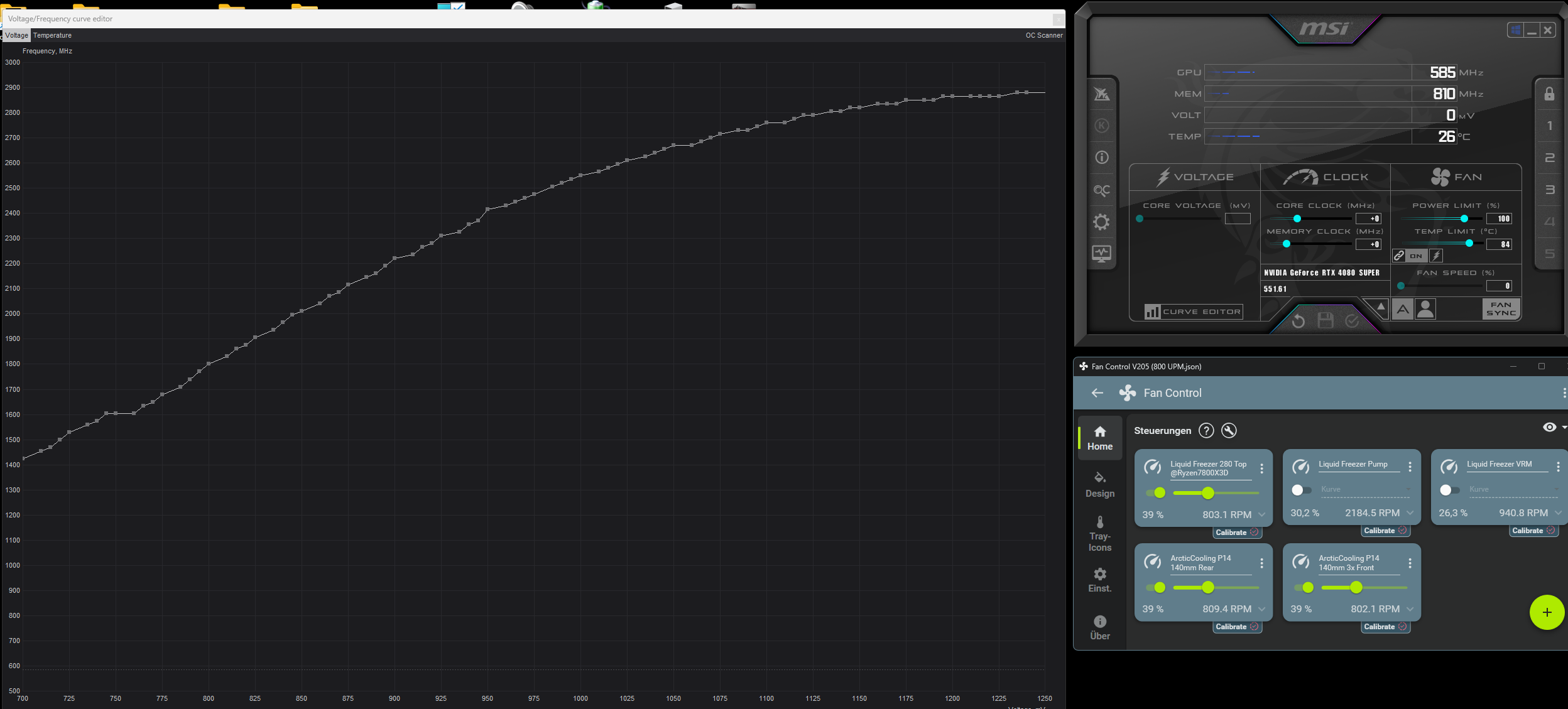

Also meine @Stock Kurve sieht folgendermaßen aus:
Das sind
2415MHz @950mV
2475MHz @975mV
2550MHz @1000mV
und 2715MHz @1075mV
Selbst damit crasht es, wenn ich auf 950, 975, oder 1000mV fixiere.
Edit: OK ich glaube ich habs hin bekommen. Es lag wohl am RAM OC. Hatte mal gelesen bis +1000MHz gehen eigentlich immer....
War wohl nicht so.
Bin jetzt auf +500MHz und es läuft mit allen Profilen.
Dann fang doch mal mit 2400@0,925v an. Bei Absturz +0,025, wenn stabil den Takt vorsichtig hoch.
Und zeig mal deine Kurve, ich glaube da hakt was.
