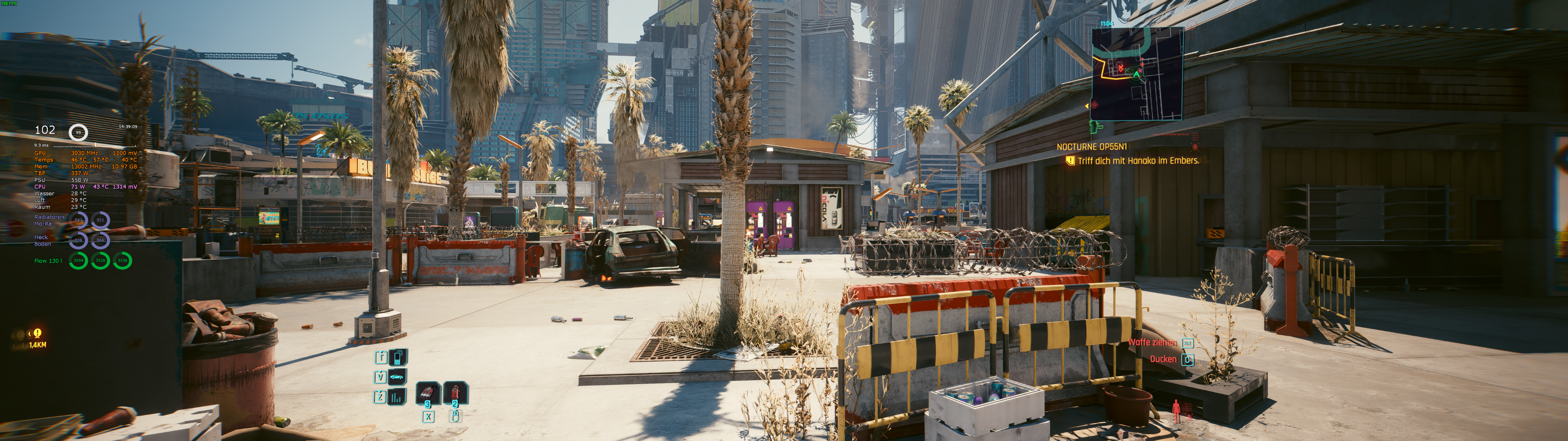

Oder so. Max V, +270 im AB und CP 2077 mit RT/PT anwerfen und spielen (nicht nur benchen). Brauchst dann auch nichts zu zeigen, nur berichten. Rechnerisch sollte dein Overlay dabei mindestens 3015 MHz zeigen.Franknatic schrieb:Soll ich mal Max mV machen und schauen ob es Richtung 3 GHz Takt geht?

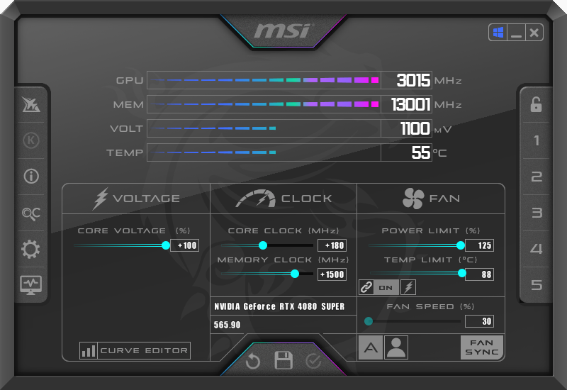

So ich hab mal einen ersten Test gemacht. Ganz schnell und einfach. Werde heute Abend die Takt Curve mal manuell höher setzen und dauerhafte 1,1mV anlegen. Mal sehen wie weit ich komme.
FurMark und 3DMark ist im ersten Test durchglaufen. Keine Ahnung ob das schon recht ok ist vom Takt her.

@Franknatic: Du misst OC in der AB-Spannungskurve bei 1240 mV? Das kann ja was geben ...

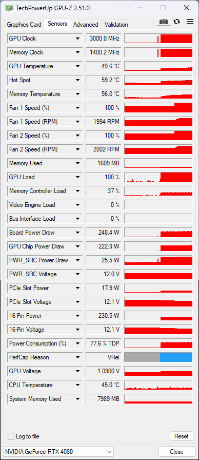

Hatte ausersehen hinten angeklickt. Wollte nur die Kurve zeigen. Ich mach dann noch ein GPU Z Screen.DriveByFM schrieb:Hätte gerne eine GPU-Z Screen gesehen wo man sieht welcher Takt im Test anliegt. ^^
Spannung ist ja nur Max 1.095 was ich gesehen hab.
Test mit FurMark und 3DMark Speedway läuft durch bisher. Mal sehen wie weit es geht und danach Cyberpunk testen.
3Ghz läuft auch bisher. Auch in Cyberpunk nicht abgestürzt nach 10 Minuten.
Screenshot ist aus FurMark bzw. Cyberpunk. Kommt das gleiche raus.
Bei 3D Mark hängt er im PWR Limit und geht zwischen 2950 und 3030 hin und her.
http://www.3dmark.com/sw/1602614

Nicht mal ein bisschen, was den Anspruch an die Grafikkarte angeht. Vergiss Furmark als Stabilitätstest.Franknatic schrieb:Screenshot ist aus FurMark bzw. Cyberpunk. Kommt das gleiche raus.
Auf welchen Wert kannst du das PL denn erhöhen? Der Maxtakt ist nicht schlecht, der Score schon.Franknatic schrieb:Bei 3D Mark hängt er im PWR Limit und geht zwischen 2950 und 3030 hin und her.
Edit
Laut TPU bis 352 W. Weniger als eine FE, hm. Das wird nicht reichen für 3030 MHz, die brauchen hier 383. Bringt inkl. Mem-OC allerdings auch einen Score von 8324, deine 7515 sind deutlich zu niedrig. Fünfhundert Punkte von den Top 100 weg ...Auf welchen Wert kannst du das PL denn erhöhen?
Ohne BIOS-Flash wird 3DMark mangels ausreichenden Powerlimits bei dir also nicht zu viel Erkenntnis führen.
Wenn du magst, konzentrier dich stattdessen auf CP2077. Welcher GPU-Takt liegt an (Overlay!), wenn du +270 MHz im AB gibst? Ohne Curve natürlich, volle Voltage, volles PL. Ist das spielbar? Wenn nicht, welches eingestellte OC mit welchem angezeigten Takt hält eine Stunde Spielen durch?

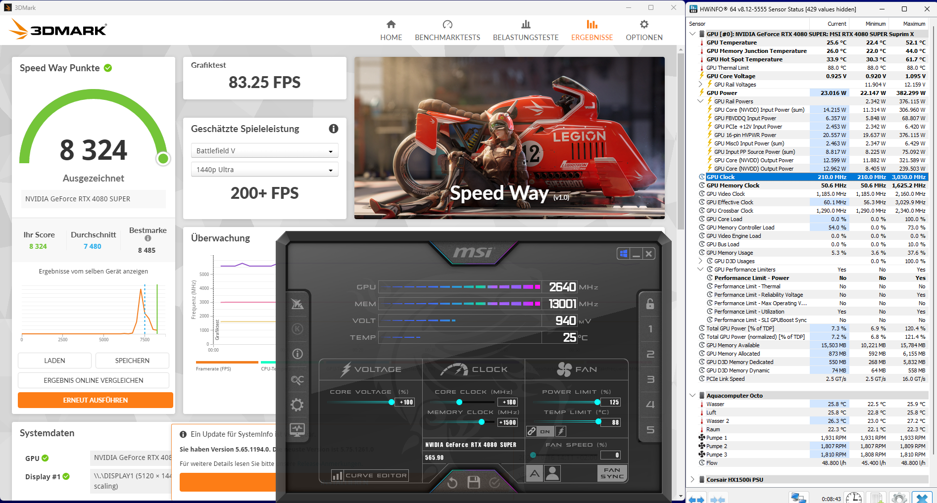

coole sache! bin nun auch stolzer besitzer einer 4080 super (von kfa2). habe sie nach euren empfehlungen hier auf 935mv bei 2600 mhz eingestellt, was stabil zu laufen scheint. meine smarte steckdose meldet mir, das ich ca. 80 watt weniger verbrauche bei cyberpunk und 3dmark. der hwmonitor zeigt mir an, dass die karte jetzt noch maximal 275 watt zieht, was ja in etwa 50 watt weniger wären.
würde es was bringen jetzt noch das powerlimit runter zu setzen oder ist das unnötig?

Dazu gibt es Aussagen hier. Einfach die letzten paar Seiten durchstöbern.xel_pr3p schrieb:würde es was bringen jetzt noch das powerlimit runter zu setzen oder ist das unnötig?

mein ziel ist wohl das, was alle wollen: einen möglichst geringen performanceverlust bei größtmöglicher energieeinsparung, ohne verlust von stabilität.
powerlimit einzustellen scheint keinen unterschied mehr zu machen, wenn der verbrauch durch spannungskurzen uv eh schon im 250 watt bereich angekommen ist.
ist cinebench 24 relevant für die stabilitätskontrolle?
weil mit 925mv @ 2600mhz stürzt es ab, mit 950mv läuft es durch.
speichertakt +1000 geht auch problemlos mit 925mv und bringt noch mal bonuspunkte im 3dmark.

Kenne eigentlich keinen Benchmark, der in puncto Stabilität verlässlich ist. Besser sind ein paar längere Spielesessions, zum Beispiel in Cyberpunk, Metro Exodus, Ratchet & Clank oder The Last of Us. Ich glaube, bei der 4080 Super sind +500Mhz Speichertakt noch kein OC, weil der von Werk aus leicht untertaktet ist. Da sollte die 1000Mhz also keine Probleme bereiten.
Für die größtmögliche Energieeinsparung könntest du mit dem UV noch weiter runter, wenn du mal die volle Leistung brauchst, bietet sich vielleicht ein zweites Profil an. Bisher waren bei mir die paar Frames, die man verliert, nicht kriegsentscheidend.
