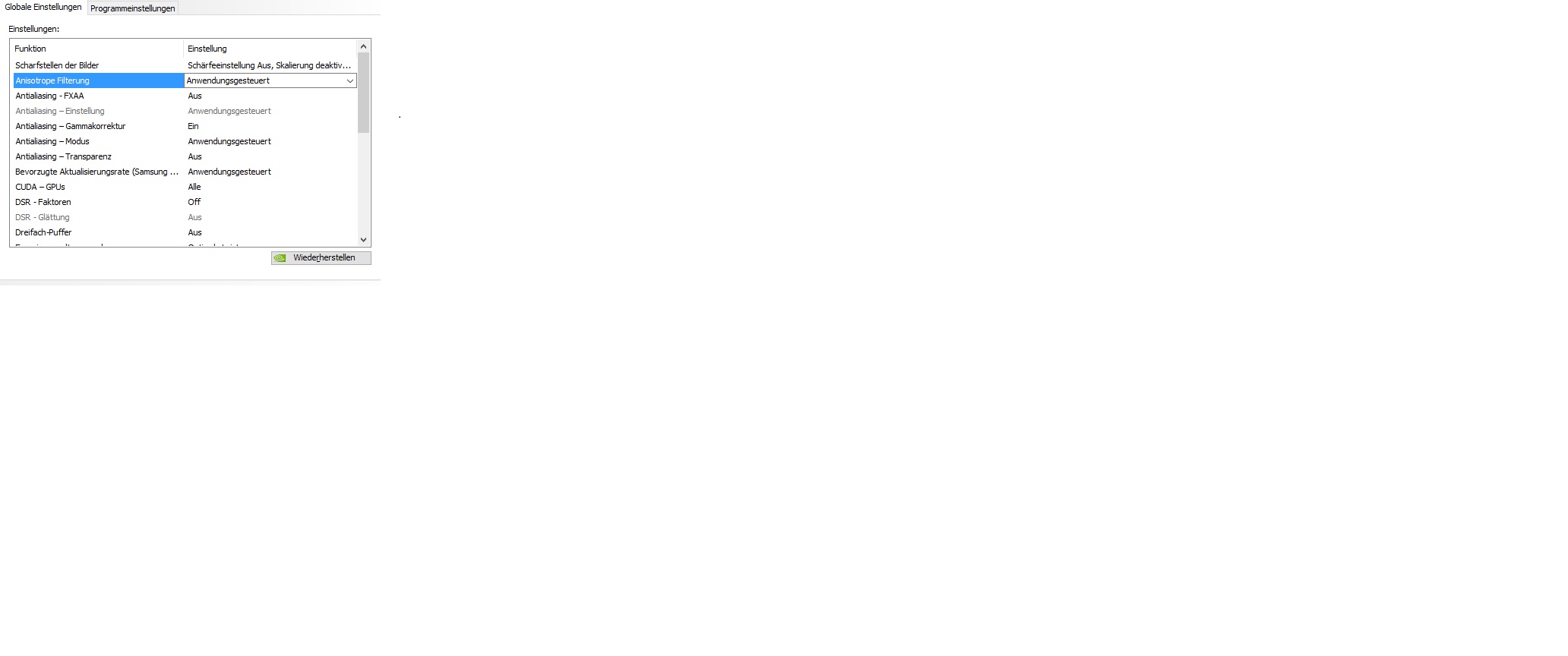

Ich hab mal in den Nvidia Systemeinstellungen geschaut und dort war tatsächlich das Vsync eingeschaltet. Habs ausgeschaltet aber keine Besserung ist eingetreten.

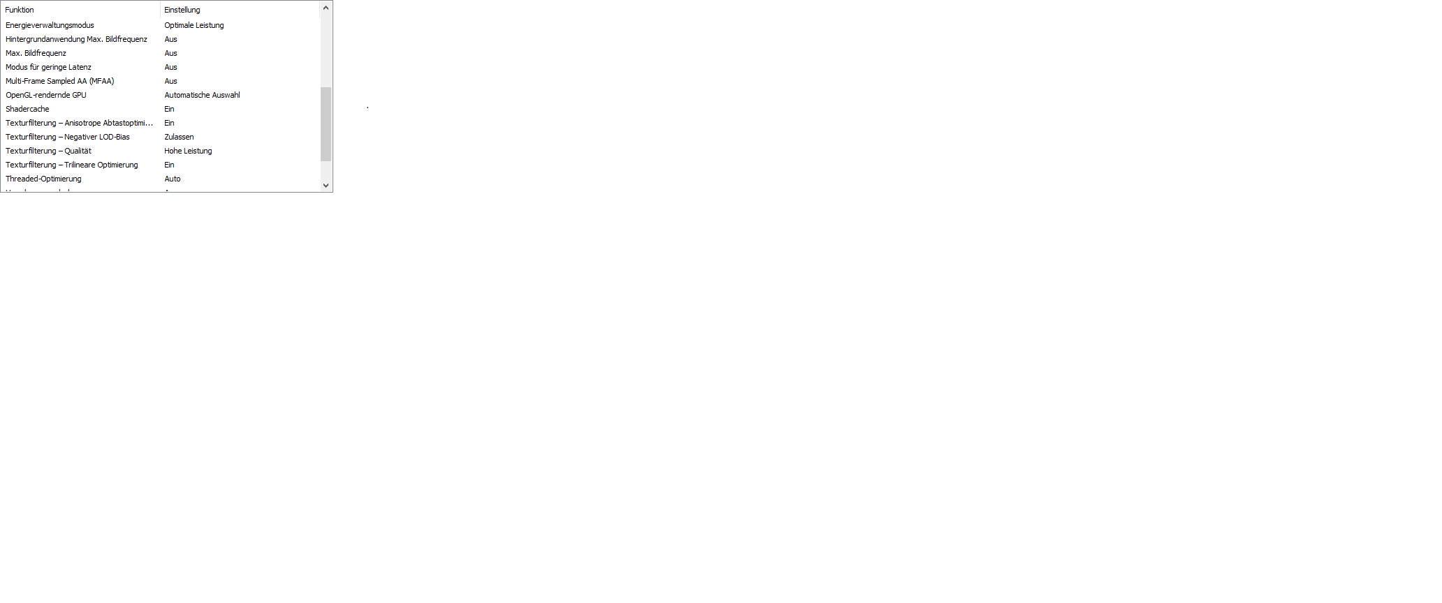

Zudem habe ich Texturfilterung Qualität von Qualität auf Hohe Leistung geändert.

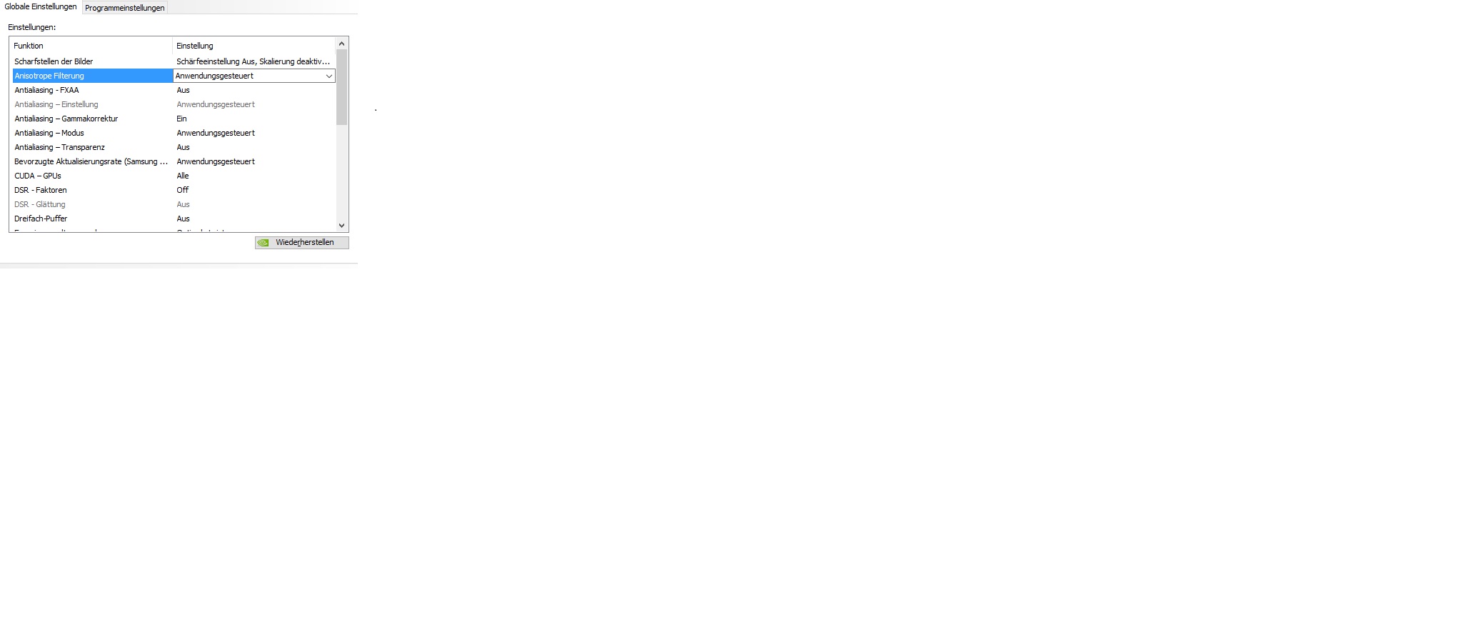

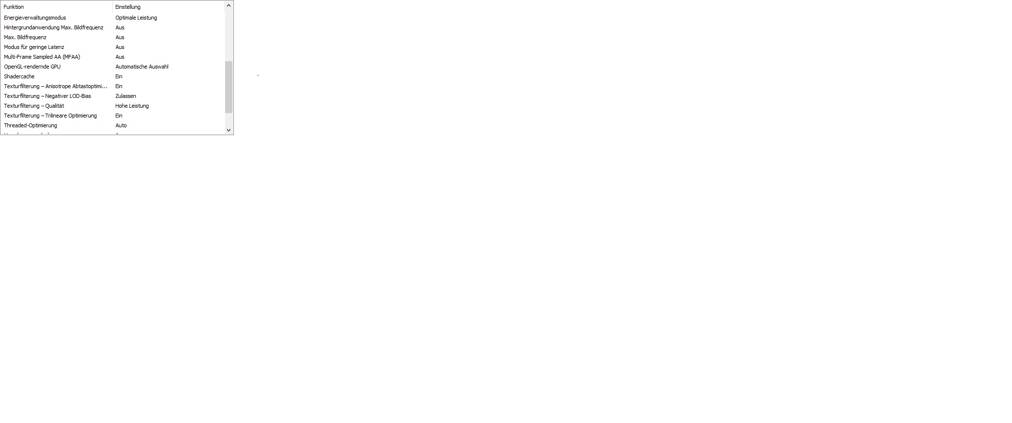

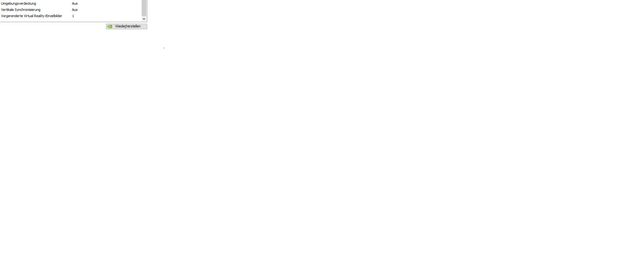

Ich hab mal 3 Bilder von meinen Systemeinstellungen, vielleicht sieht ihr ja was was noch nicht in Ordnung ist.

Was ich nicht schnalle, du hat eben erst mit DDU den Treiber sauber gelöscht und dann einen aktuellen installiert. Wieso war dann Vsync auf on?? Es steht standardmäßig immer auf "Anwendungsgesteuert", solange man es nicht manuell ändert. Also irgendwas liegt da bei dir quer.

@Sultanrush hast du "Optimierungs"-Programme wie Gforce Experience im Hintergrund laufen? Bitte mal alle ausschalten und die Nvidia Systemsteuerung auf Standard zurücksetzen. Dann ingame die gewünschten Einstellungen vornehmen (Beispiel).
Ich hab mal alles auf Standard gesetzt zudem gab es heute noch ein 15 Gigabyte grosses Update für Warzone und das Spiel läuft aktuell nun gut. FPS sind nun zwischen 65-75 FPS was für mich aktuell reicht. Ich werde mir trotzdem einen neuen PC holen, aber immerhin kann ich nun weiterhin angenehm Warzone zocken.

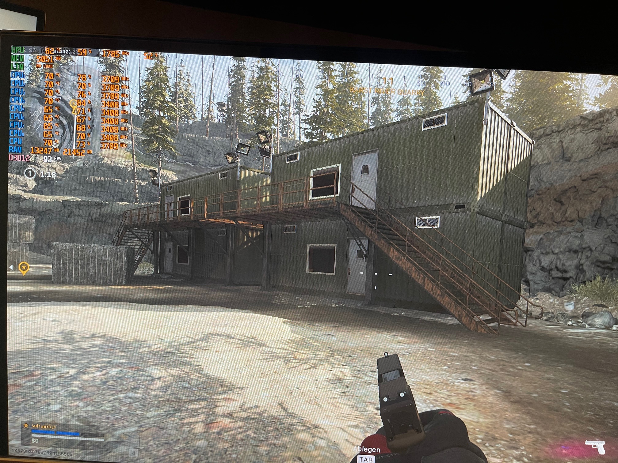

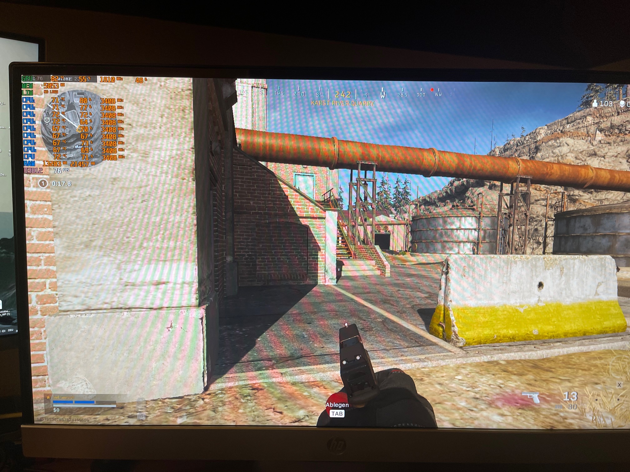

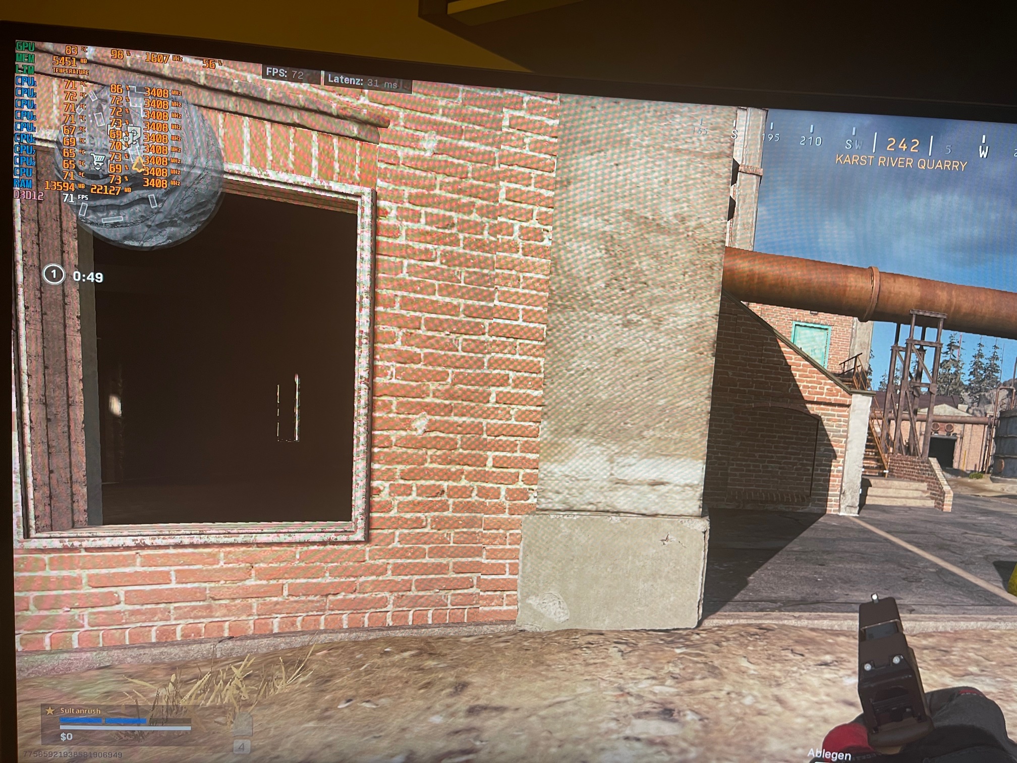

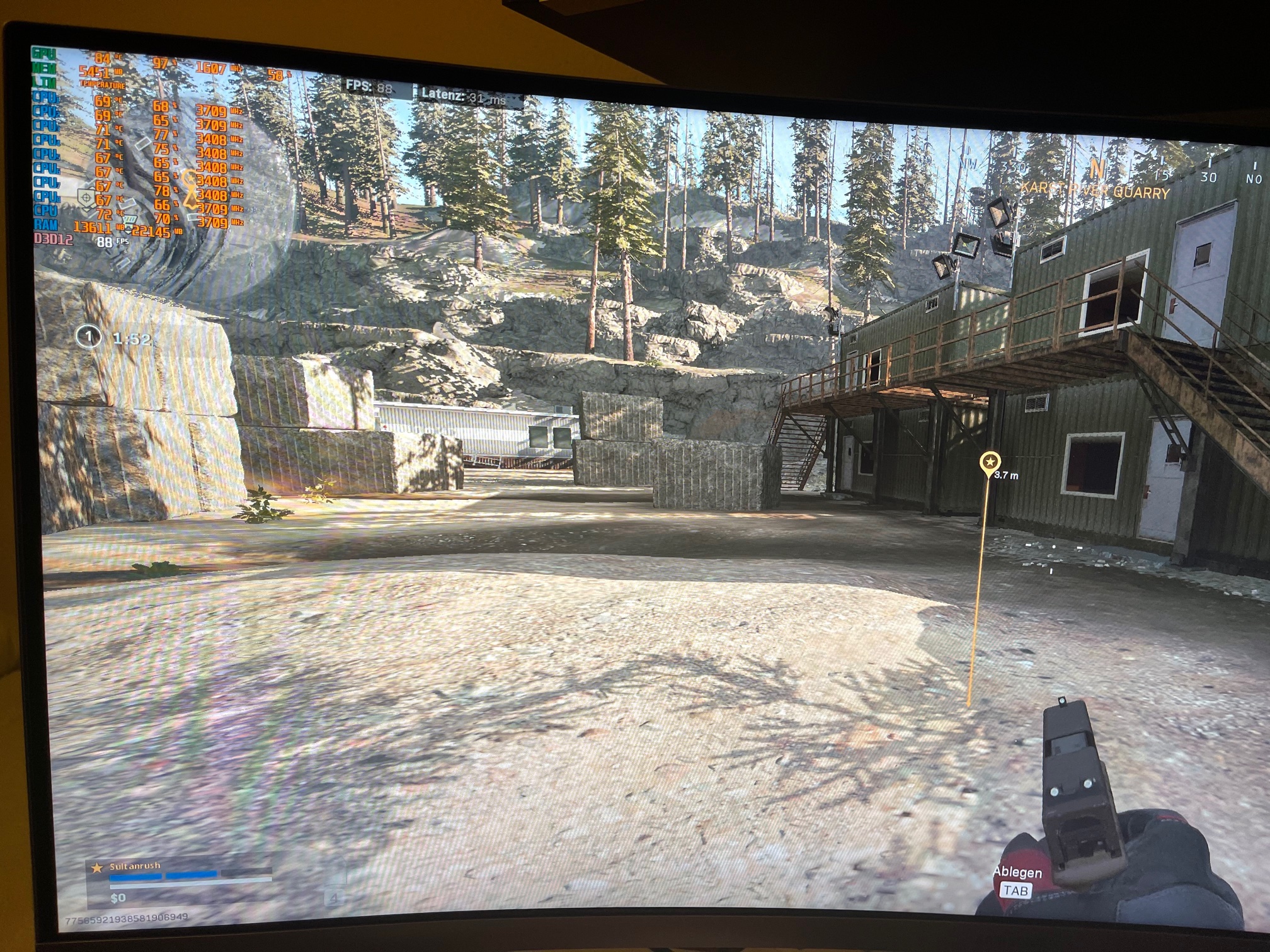

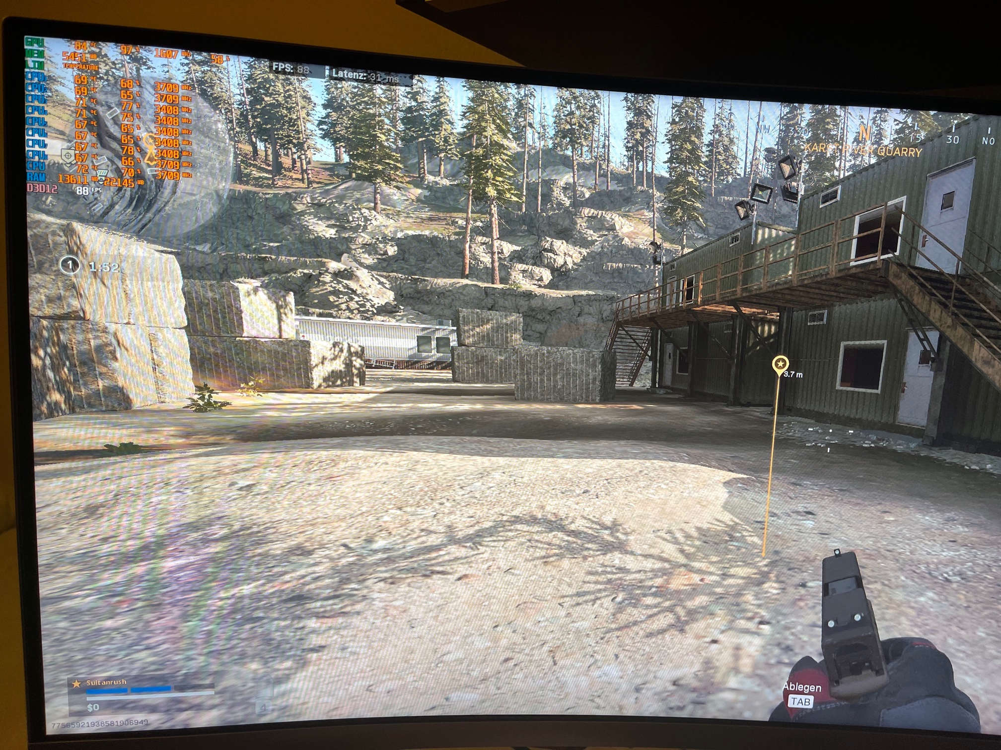

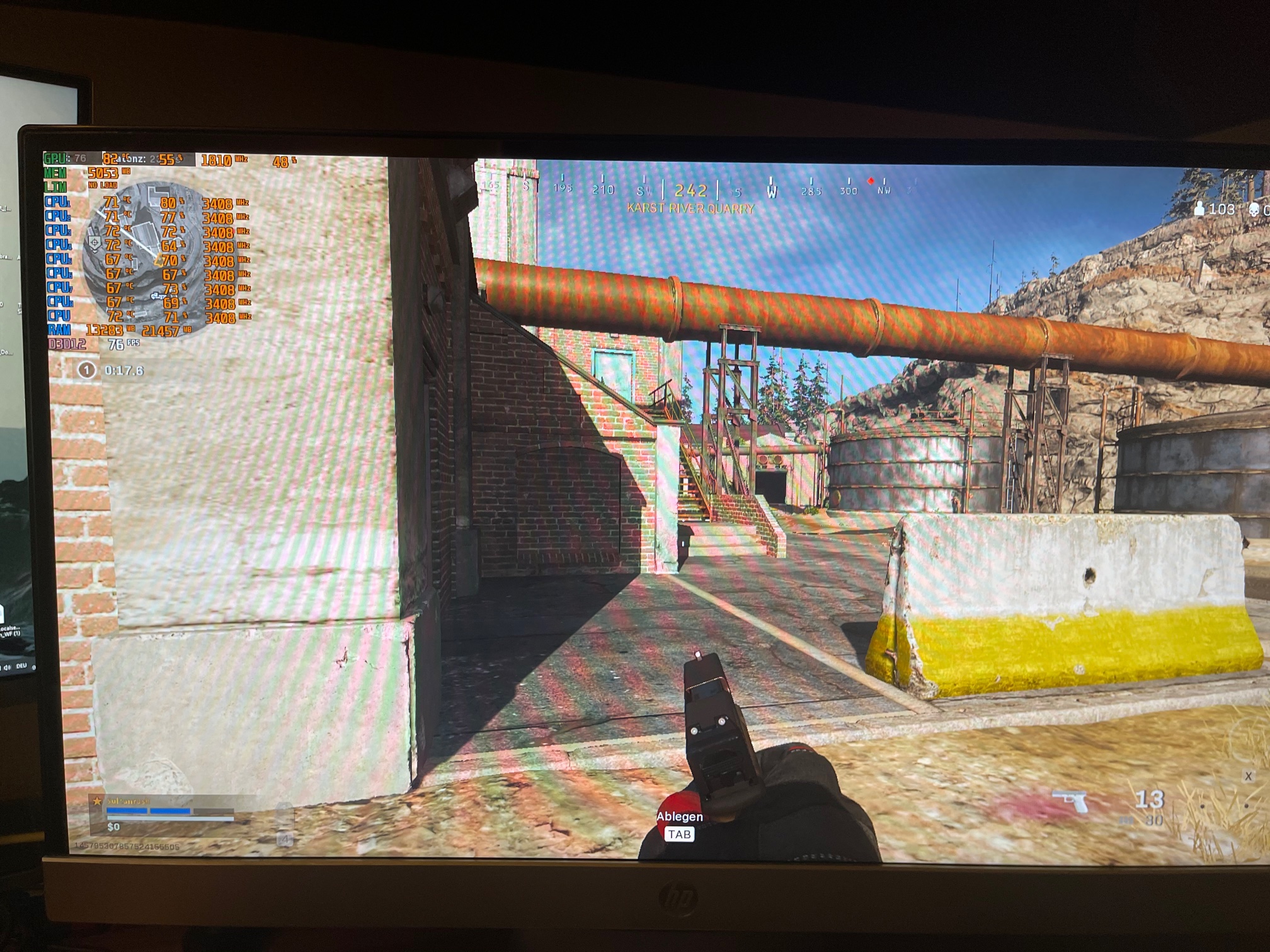

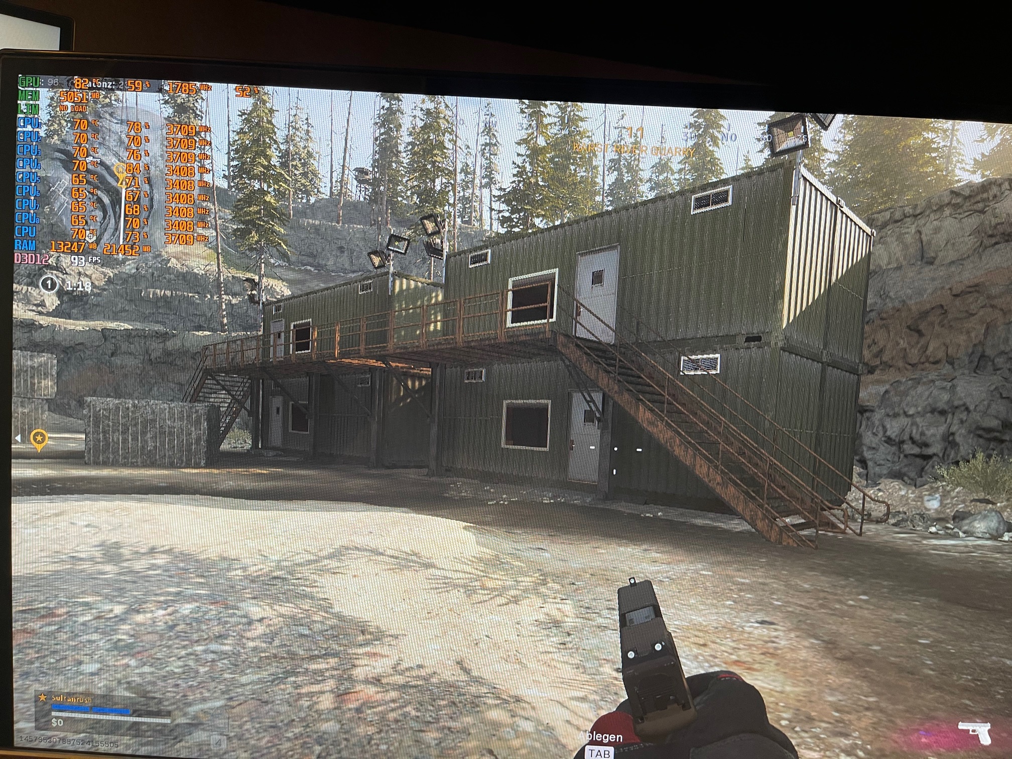

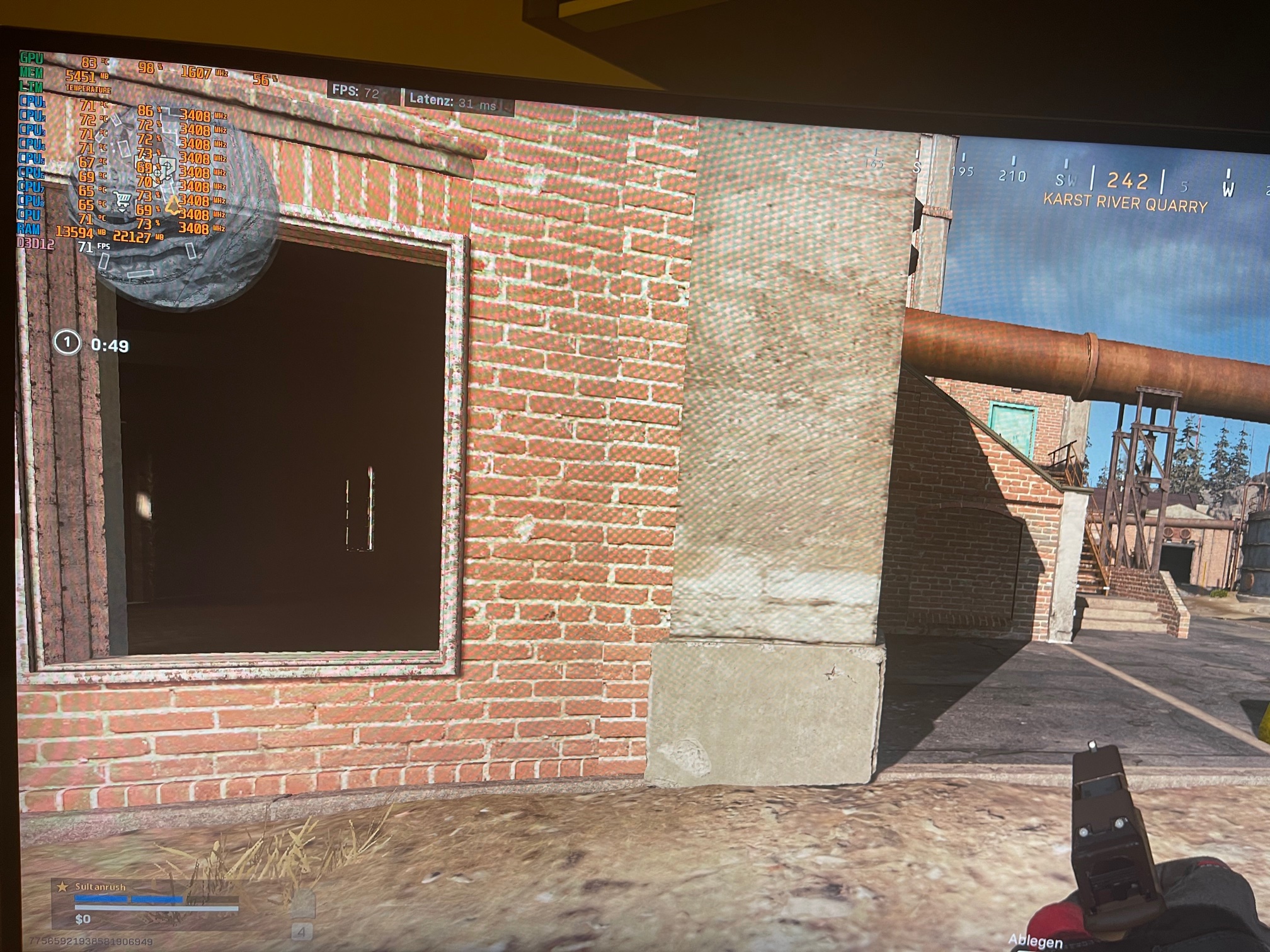

So ich habe genau dieselben Einstellungen wie in dem Youtube Video vorgenommen und habe es einmal auf meinem 27 Zoll Full HD Monitor und auf meinem 34 Zoll 3440x1440p Monitor aufgenommen. Ich habe jeweils an 2 identischen Stellen wie im Youtube Video (Bei Minute 2:33 und 3:18) Bilder gemacht mit Full HD Auflösung und einmal 3440x1440 Auflösung auf dem 2. Monitor. Also 2 Bilder sind Full HD und die anderen 2 sind 3440x1440. Die Fotos sind mit der Auflösung benannt. Bei Full HD läuft die GPU bei 50 -60% Auslastung und 1810 MHz. Bei 3440x1440p läuft die GPU auf 98% Auslastung und 1607 MHz. Ich muss noch sagen das mit dem Update vom Freitag die FPS etwas gestiegen sind aber immer noch ganze 30 FPS weniger auf dem Foto vor dem grünen Container als im Youtube Video. Ich habe vor dem Grünen Container bei Full HD 93 FPS und bei 4K gerade mal 5 FPS weniger auf 88 FPS. ist das normal das ich auf 4K mit denselben Einstellungen gerade mal 5 FPS weniger habe als Full HD? Im Youtube Video bei Minute 2:33 hat er satte 125 FPS.
Die Reviews auf Youtube mit einer GTX 1080 auf Low Full HD und Low 4K kommen auf mehr als das Doppelte an FPS. Die GTX 1080 läuft auf Full HD und Low z.B mit 120 FPS und auf 4k Low sind es die Hälfte also 60 FPS. Wie ist es möglich das es bei mir von Full HD Low zu 4K Low gerade mal 5 FPS sind?
Das was mir noch aufgefallen ist das der im Youtube Video konstant bei 3700 MHz taktet bei der CPU und bei mir wechselt sie ständig zwischen 3400 MHz und 3700MHz hin und her..
Bei FullHD scheinst du aus irgendeinen Grund ins CPU Limit zu laufen. Das bestätigt ja die bekannte Regeln, je niedriger die Auflösung und Details, desto höher die CPU Last. Das deine CPU runtergeht auf 3400 mhz statt den von Intel zugesicherten 3700 ist ein Indiz für Temperatur oder Strom Problem. ( Bitte benutze im Windows testweise auch mal die Energieoption "Höchstleistung" )
Warum eine GTX 1080 bei 98% Auslastung nur mit 1600 taktet ist auch fragwürdig, als würde da der Turbo nicht zünden. Meine stinknormale KFA2 1080 EXOC mach werksmäßig ü 1800. Es sieht also bei 1440p bei dir so aus, als würde dort die Karte in ein Power- oder Temp Limit laufen.
