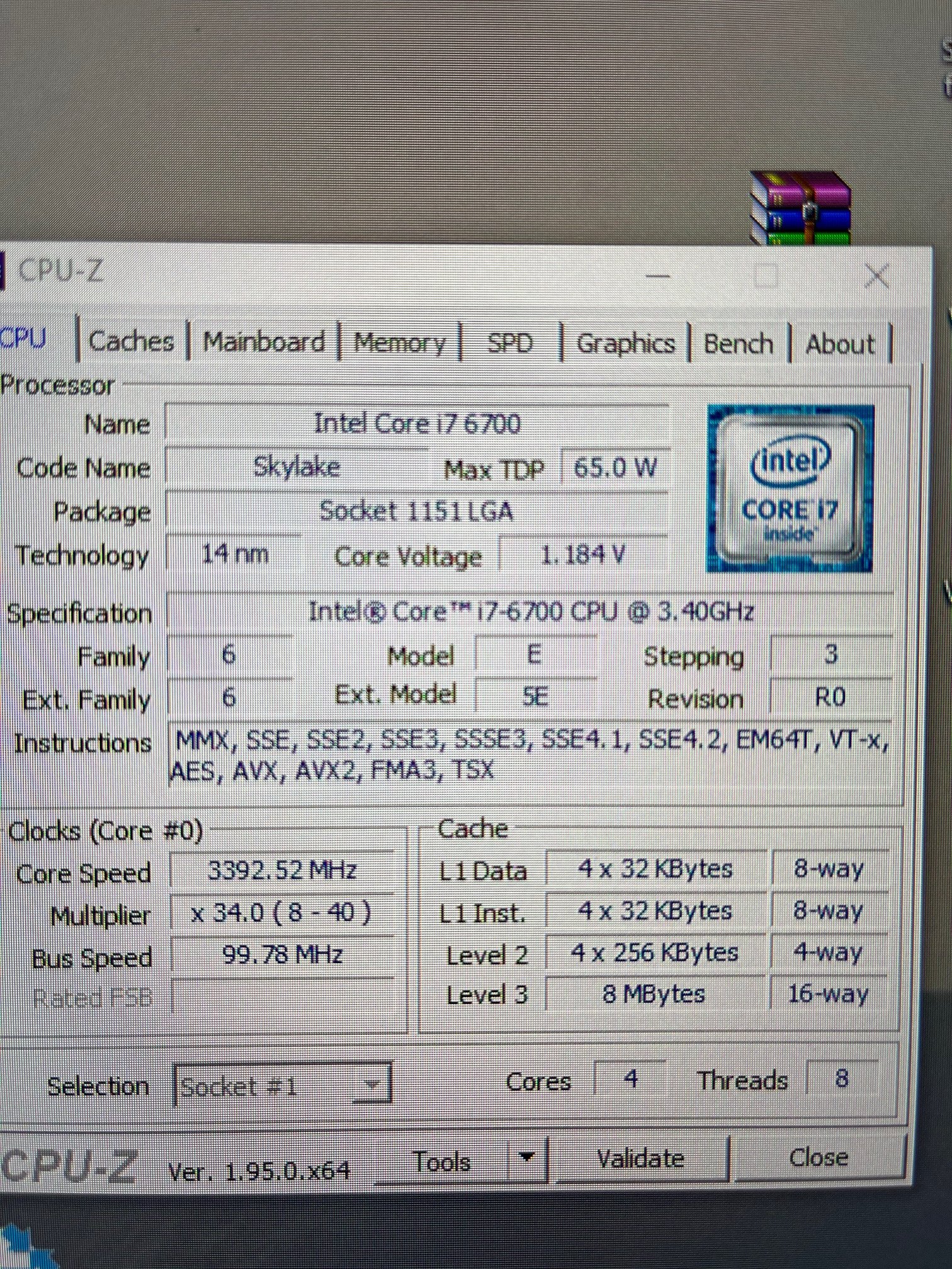

Was ist also da der Grund das der nicht konstant auf 3700MHz laufen will?
Liegt wrsl. am TDP-Limit des Boards. Guck dir mal an, wieviel Watt deine CPU zieht.

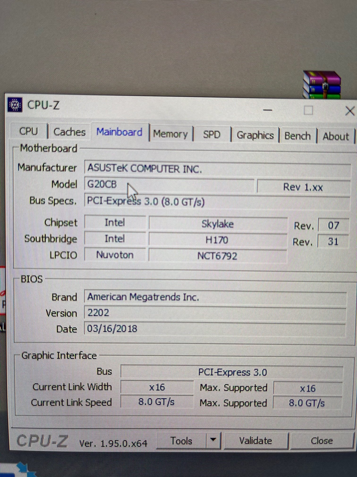

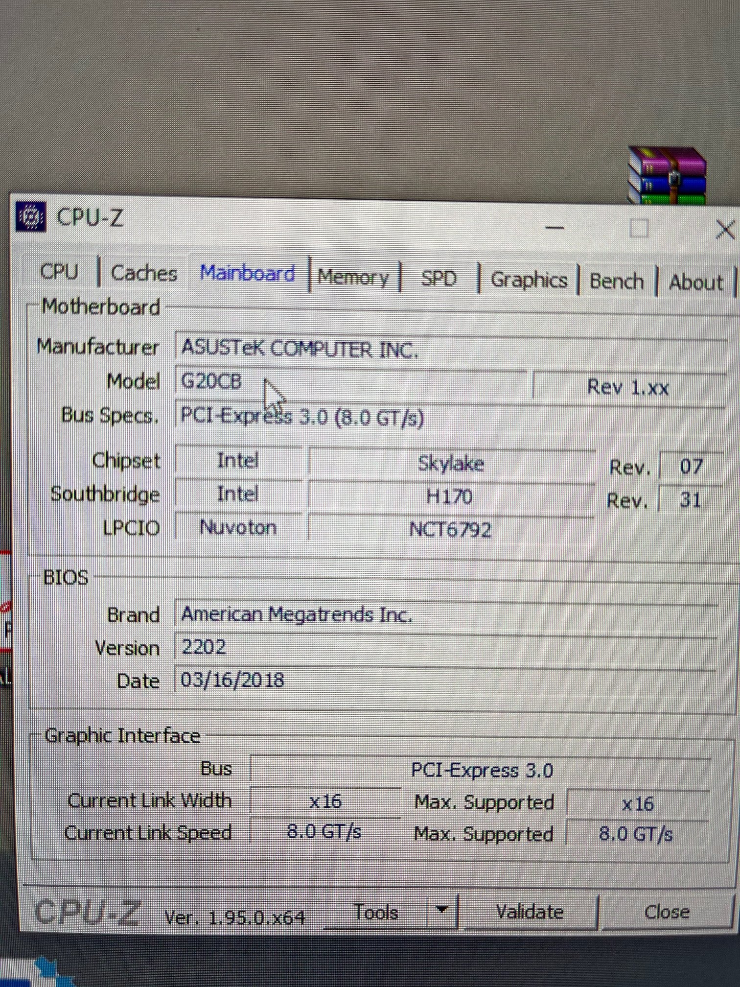

Welches Board ist es denn genau? Und welches Bios ist drauf?

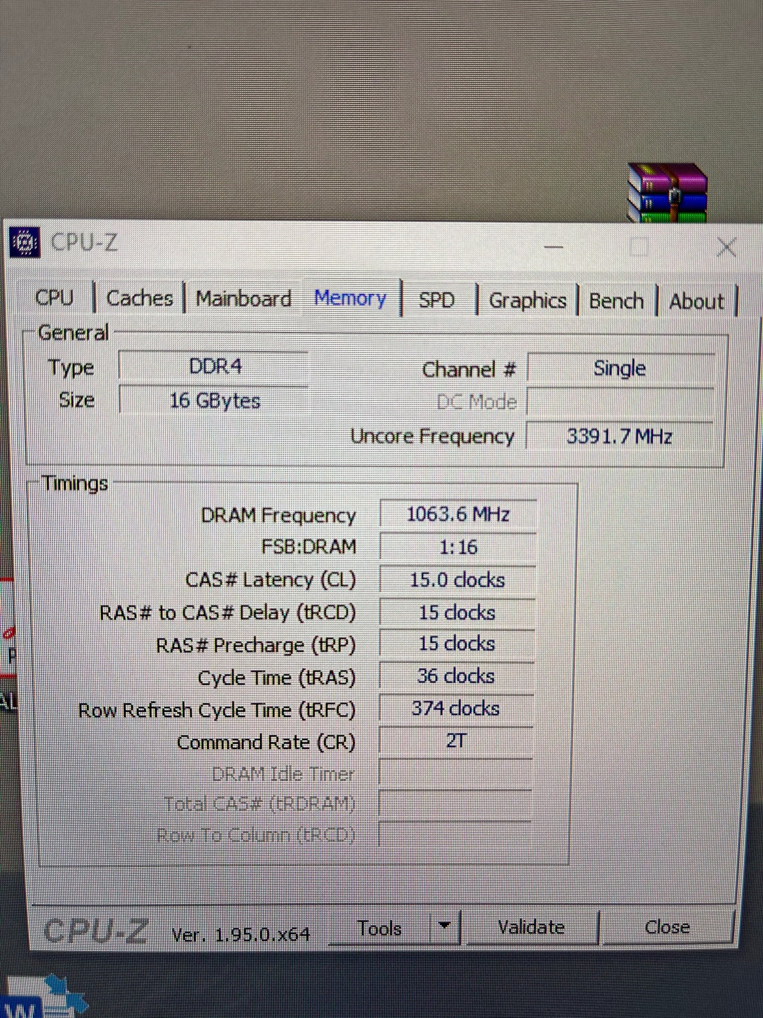

Das kannst du per CPU-Z (Reiter Memory) auslesen. Schick einfach den Screenshot davon hier rein.
Die Ram Frequenz siehst du mit CPU-Z.

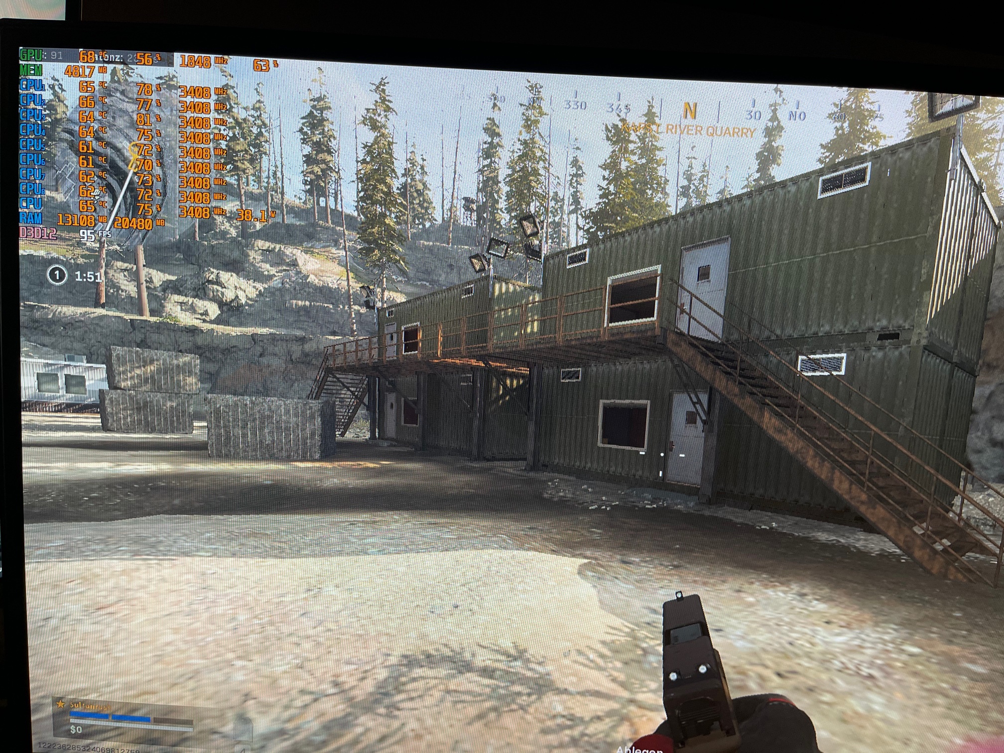

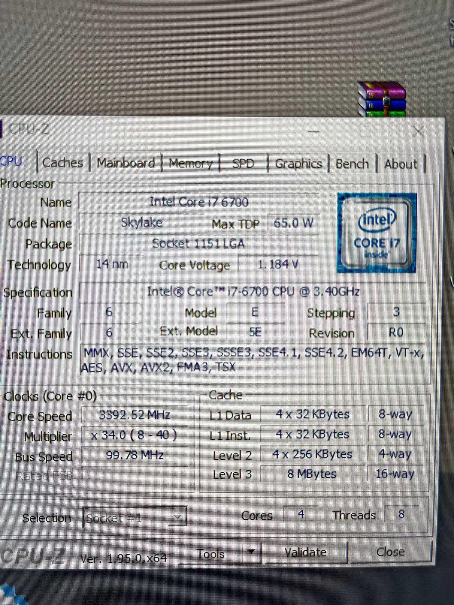

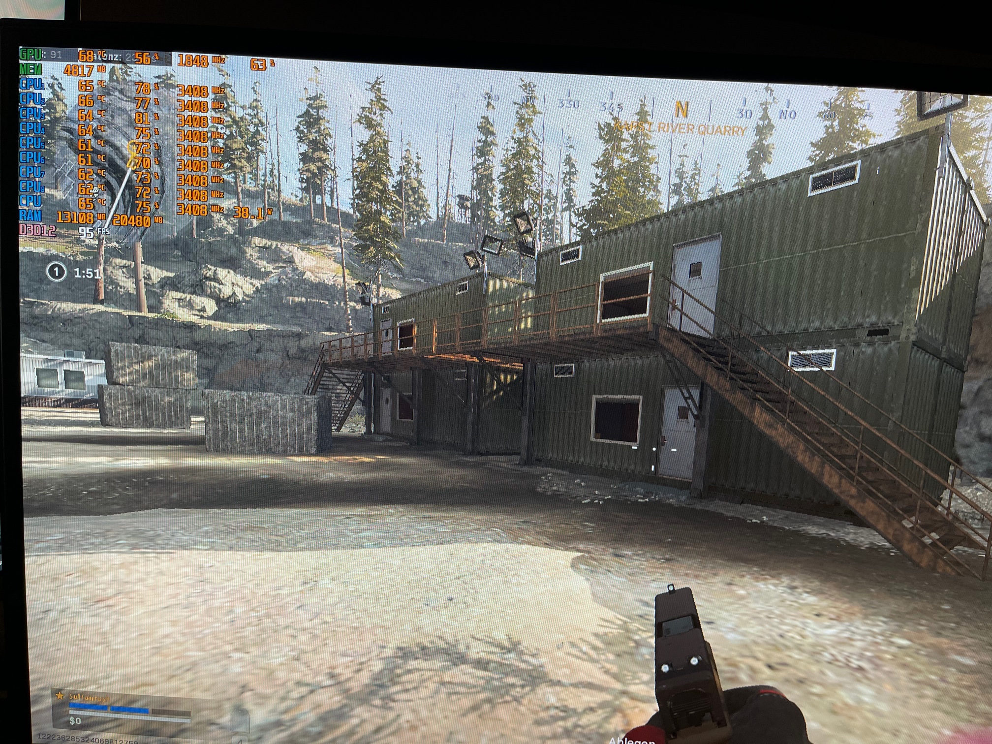

Hier noch die Fotos von der CPU Wattleistung und CPU.Z
Die CPU läuft mit etwa 38-42 Watt.

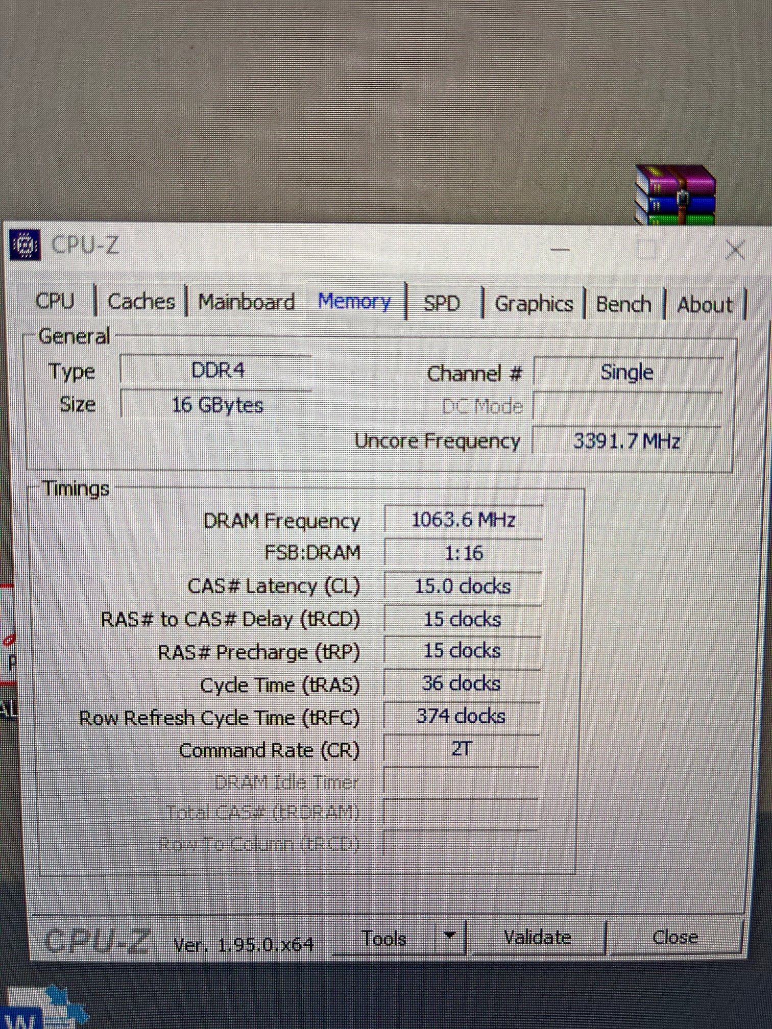

Und sollte beim Reiter RAM nicht mit 2133 MHz laufen? steht 1063.6 MHz...

Es könnte sein, dass dies einer der wenigen Fälle von RAM-Limit ist.
Die CPU darf sich max. 65W gönnen, tut sie nicht. Taktet aber auch nicht voll hoch. Die GPU ist bereits im Boost. Im Temperaturlimit liegen beide mit <70°C ebenfalls nicht (wenn Asus da nichts wildes hinterlegt hat). Dies hast du ja bereits überprüft, indem du alle Lüfter mit der maximalen Umdrehung hast laufen lassen.
Dein RAM läuft im Single-Channel. Was auch bei einem Riegel nicht anders geht. Es kann also sein, dass hier der Hund begraben liegt.

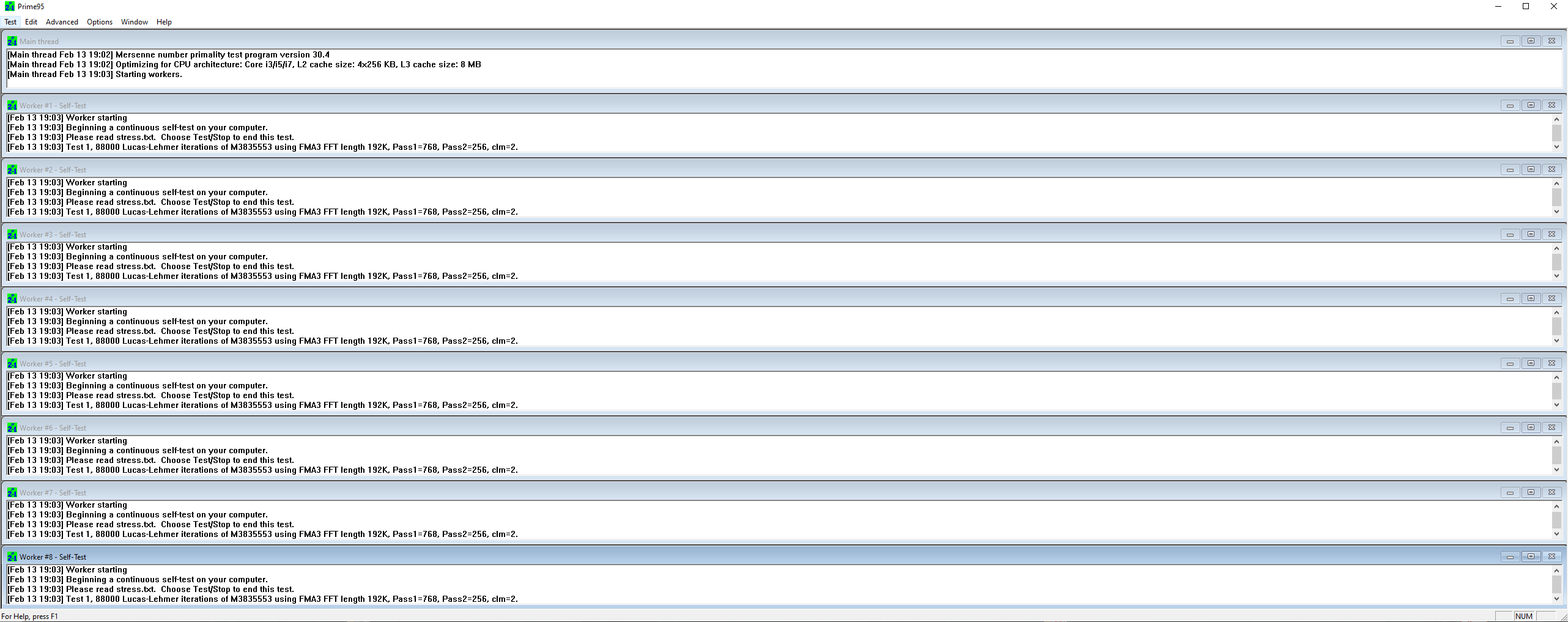

Du könntest mal die CPU per Prime95 oder Cinebench testen und gucken ob er da boostet. Vorher natürlich die maximale Lüftergeschwindigkeit für alle Lüfter einstellen um da ein Limit auszuschließen.
Deine BIOS Version ist übrigens die aktuellste.

Das bleibt herauszufinden bei dir bzw deinem Board/Bios/Netzteil. Normalerweise holen sich CPU um einiges mehr an Strom als die von Intel angegebene TDP. Kann aber sein das es bei deinem Mini PC Board anders ist, wegen der Wärme Entwicklung. Deswegen benutze mal CInebench oder den Prime95 Torture Test und HWInfo und checke, wie sich Stromaufnahme und Taktung bei Vollasten verhalten.

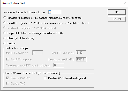

Ich hab die Prime95 mal runtergeladen aber habe keinen Plan wie das funktioniert.
Stimmt die Taktrate eigentlich von meiner RAM die ich gepostet hatte mit 1063 MHz?
Den Test hast du schon richitg gestartet. Jetzt musst du noch die Echtzeit Taktraten und den Verbrauch ablesen. Dafür kannst du zB HWInfo (Sensors) benutzen.
Die RAM Angabe ist richtig, da der Bustakt gedoppelt wird. Bei mir steht zB 1600. Er läuft mit 3200mhz.
Falls du bei Prime den Prozesor mit maximaler Stomversorgung zu beanspruchen, kannst du die Small FFTs bentzen. Aber Vorsicht und nciht zu lange, hier wird die CPU idR sehr heiß.

Aber um nochmal auf den ersten zu kommen, dort ist ein 16GB 2133MHz Riegel verbaut, der natürlich im Single Channel läuft. Daher kein Wunder, kommt der nicht in die Regionen anderer gleicher Systeme mit schnellem Dual Channel Ram.
Es hätte sicher geholfen, einen zweiten dazu zu stecken. Das nur als Info, falls jemand die gleiche Kiste hat.
Am besten mal mit MSİ afterburner die Grakka Auslastung anschauen.

Wie schon erwähnt mit MSI afterburner die Auslastung der Grakka prüfen.
