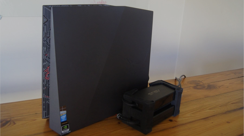

Mainboard kann ich auch nicht sagen da es nicht in der Produktbeschreibung steht. Das Netzteil ist ein externes 230W + 180W von meinem Mini Fertig PC:

Das externe Netzteil? Naja...also nichts gegen Asus Konstukteure, aber evtl ist deine ganze Maschine der Grund für die Performance Probleme.

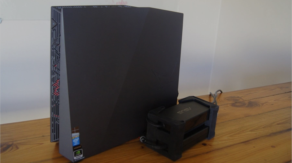

Ja hab ein Foto angehängt wie das aussieht. Muss extern sein bei einem Mini-PC da sowas schlichtweg nich reinpasst.

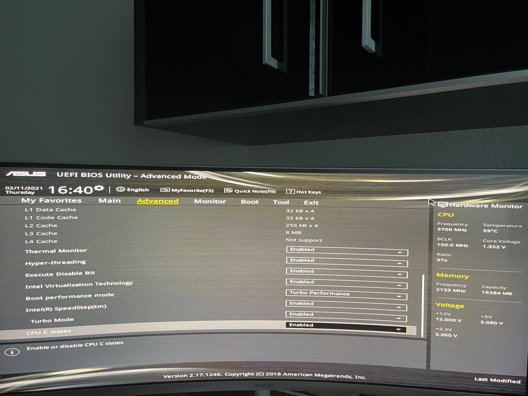

Ich könnte noch im BIOS mal die Turbo Funktion deaktivieren und schauen ob sich die FPS ändern.

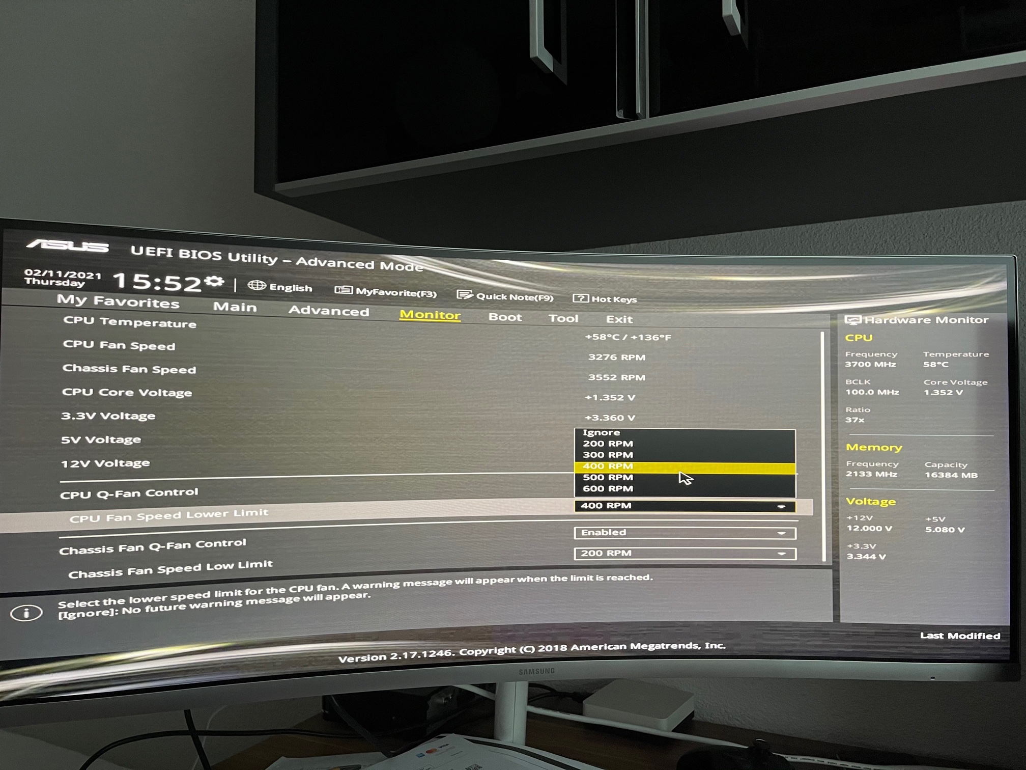

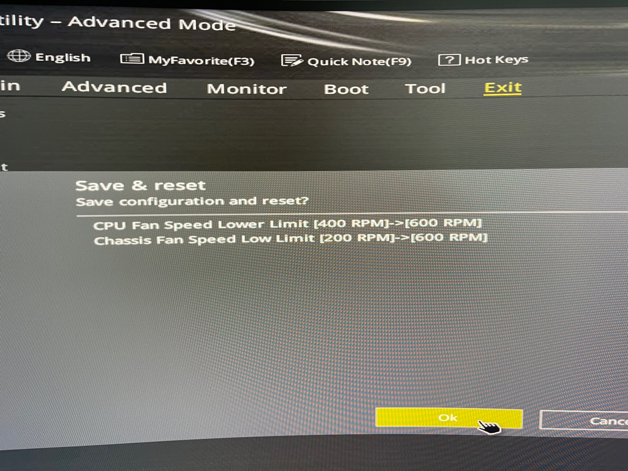

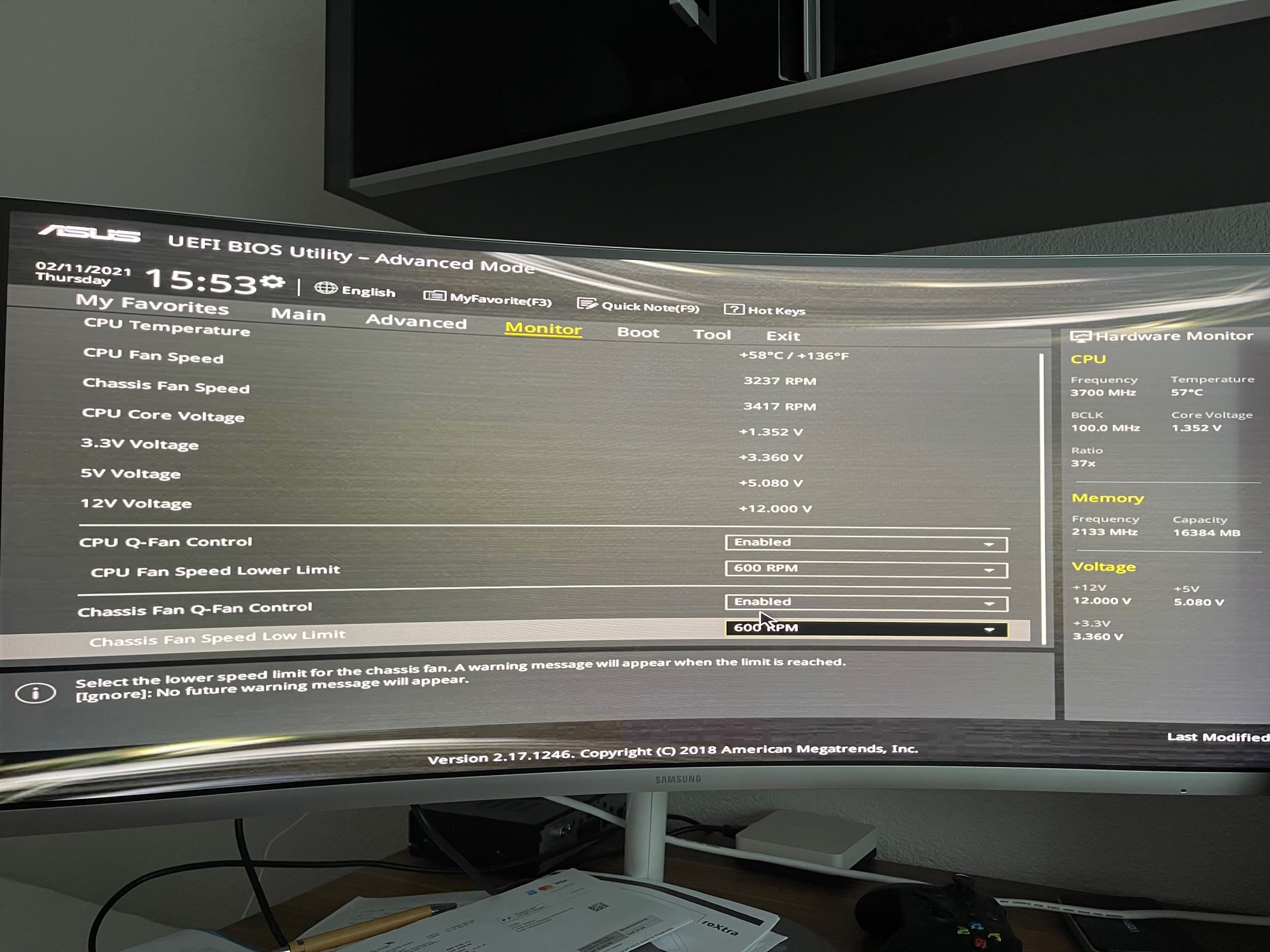

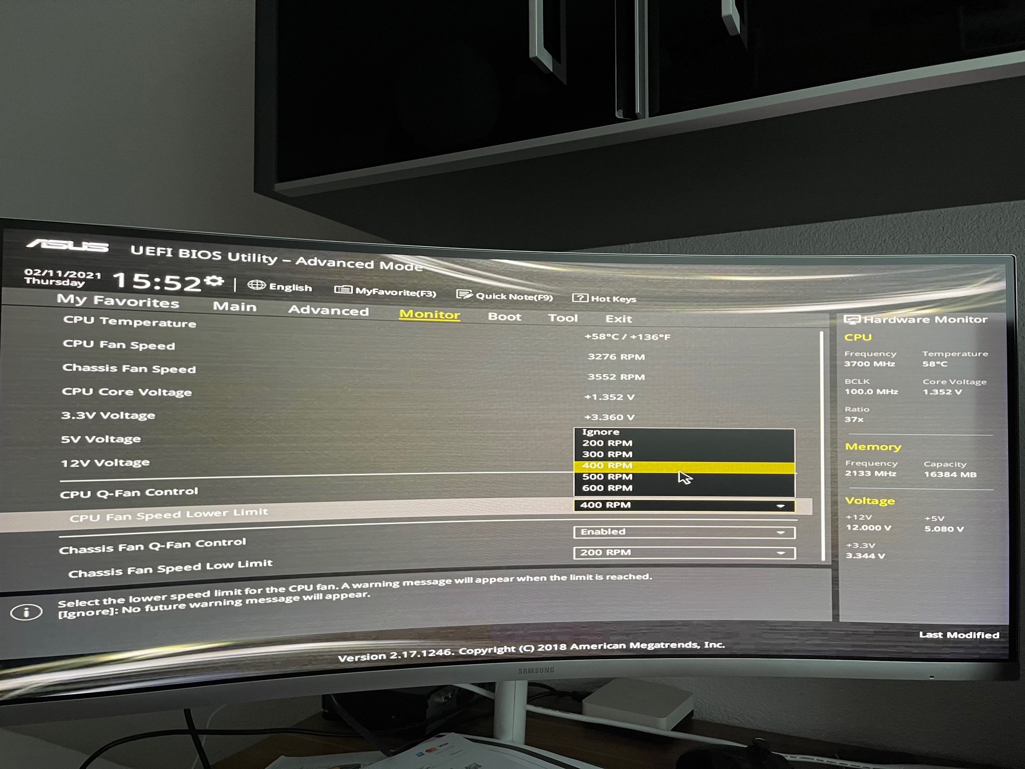

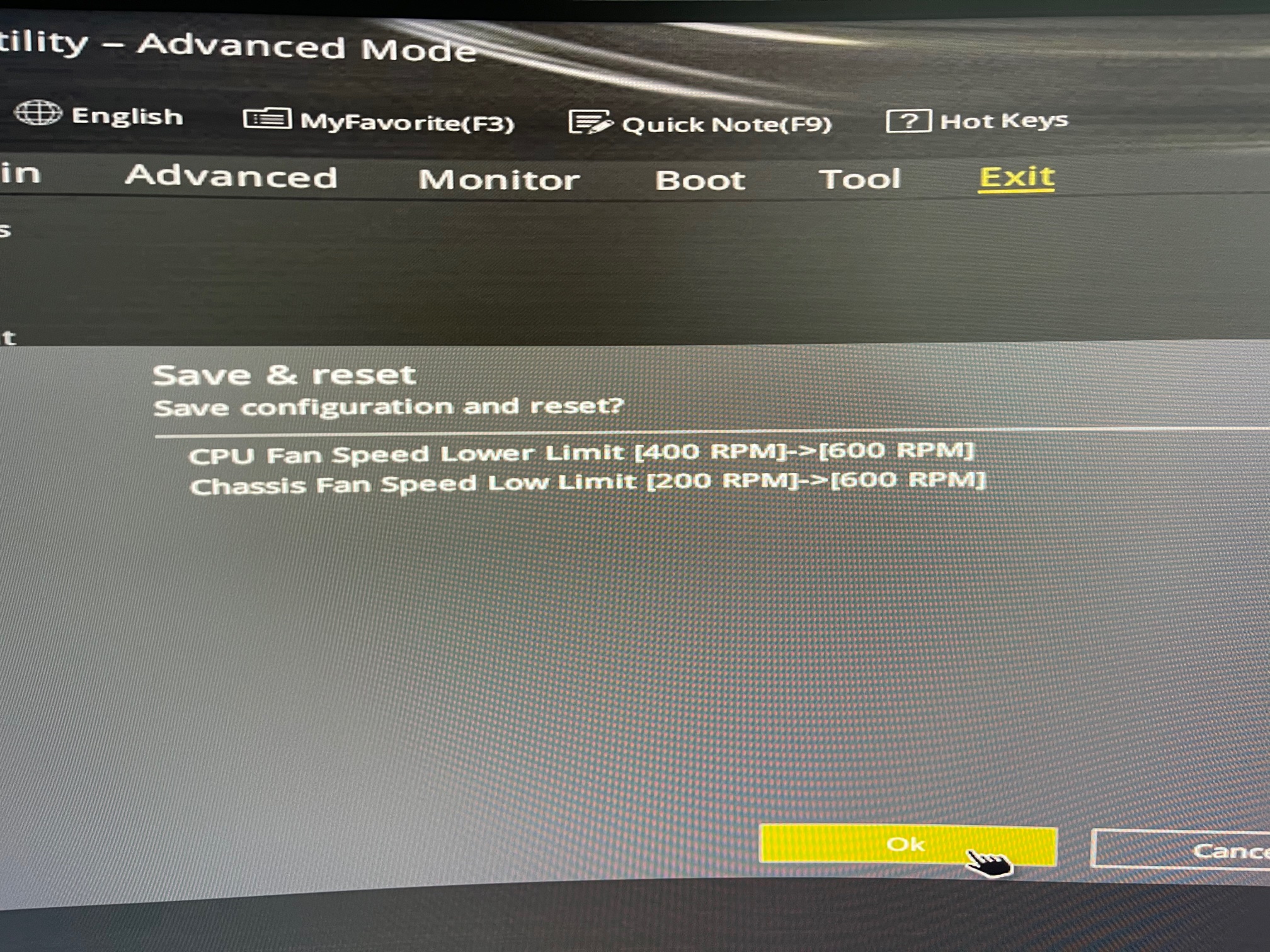

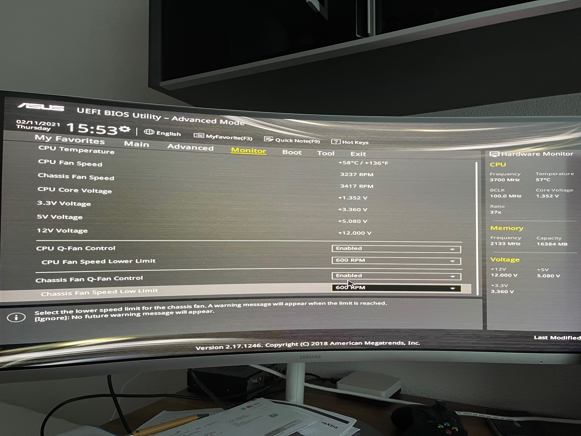

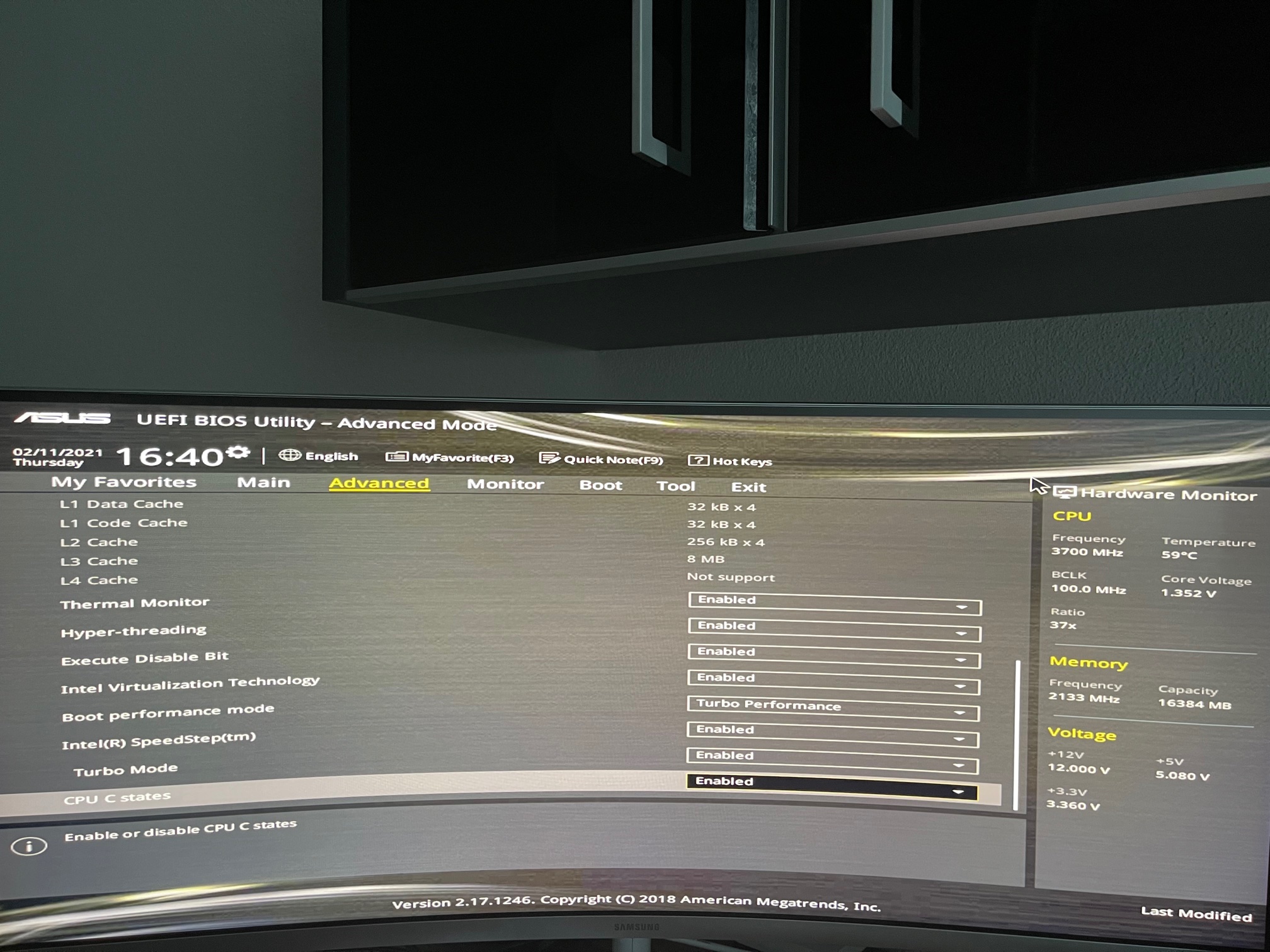

Also hier mal meine Einstellungen im BIOS:
CPU Fan Speed Lower Limit hab ich von 400 auf 600 geändert
Chassis Fan Speed Lower Limit von 200 auf 600 geändert
Fazit keine Änderung von der Taktrate die immer noch zwischen 3400 und 3700 hin und her taktet. Ich habe zusätzlich nochmals auf 4K Monitor gespielt wo die Grakka Taktrate nun auch auf Max ist bei 1860MHz. Also ich zocke auf 4K mit denselben FPS wie auf Full HD. Es ist also die CPU das Problem.
Ich werde nun die Boost funktion im BIOS deaktivieren und schauen ob sich was an den FPS tut.

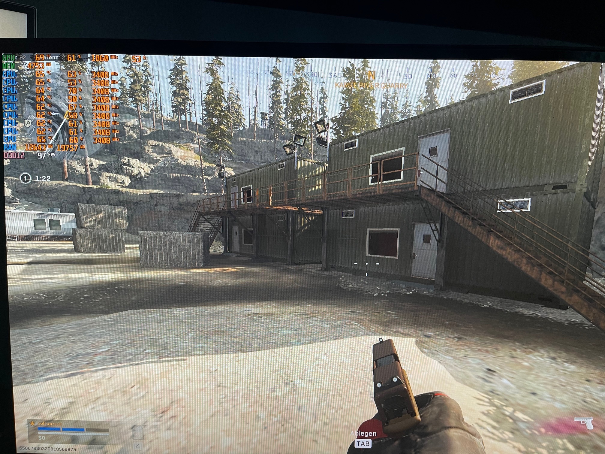

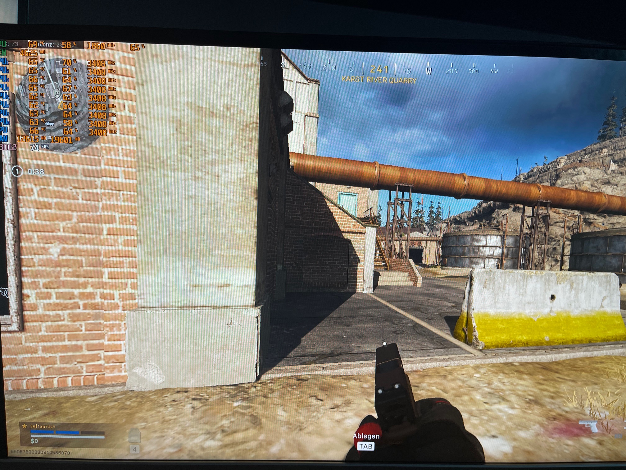

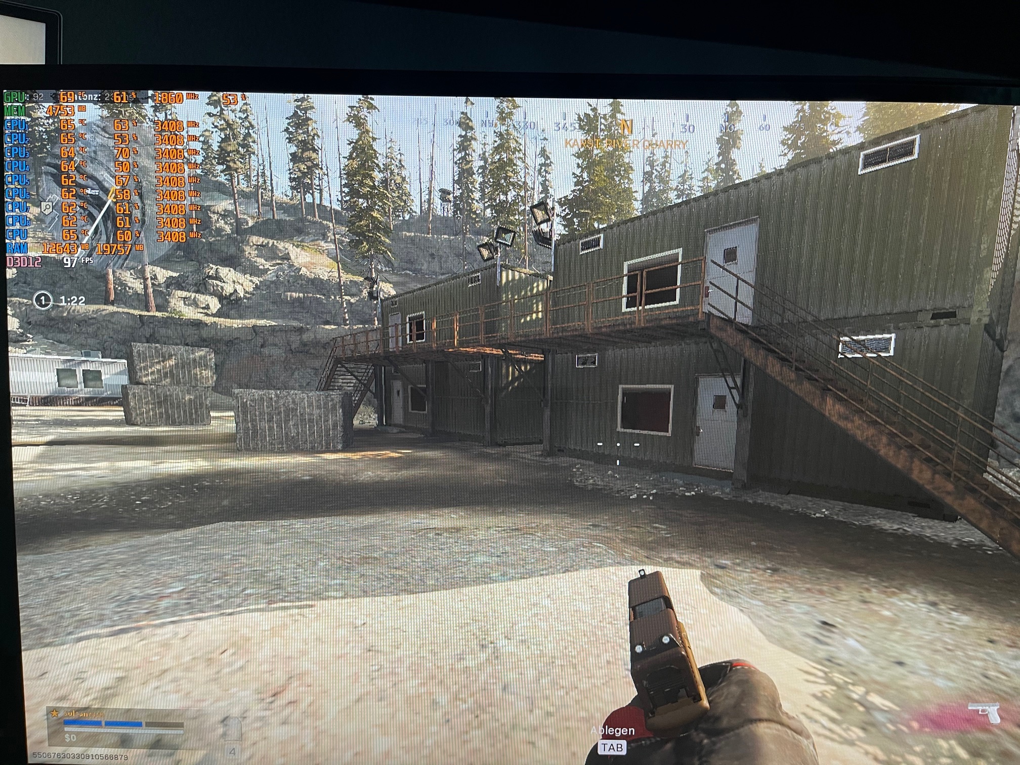

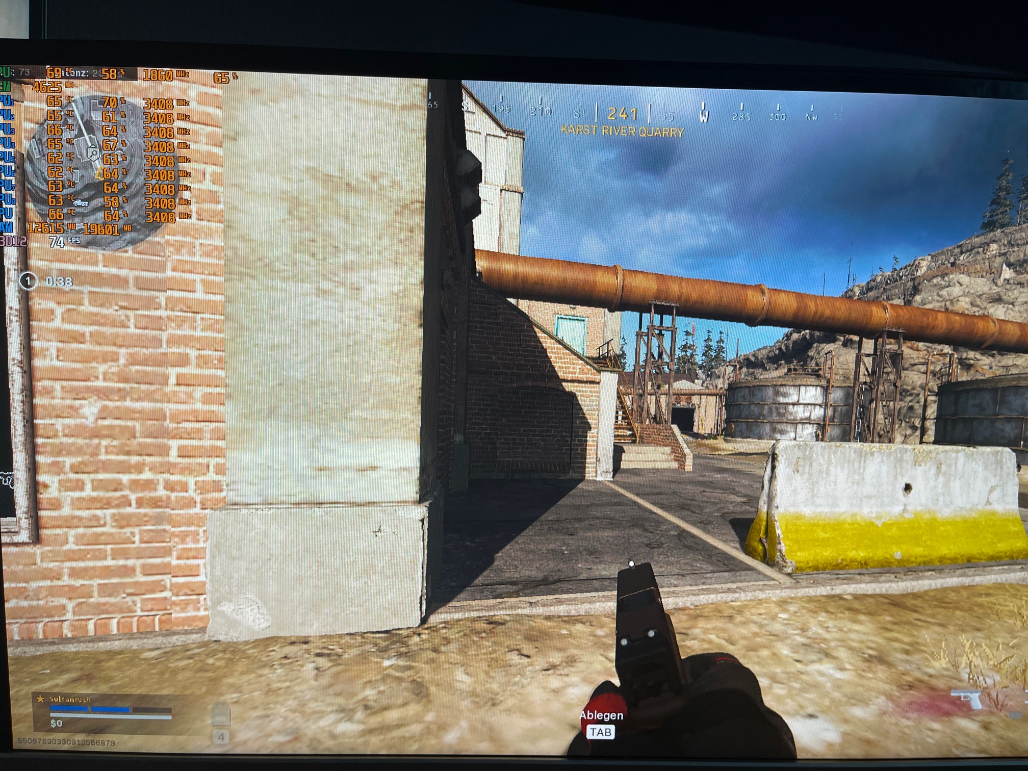

So ich habe nun den Turbo Mode deaktiviert auf disabled gestellt und es gibt keinen Unterschied bei der FPS siehe Fotos. Die FPS ist genau gleich als wenn ich mit 3700MHz spiele. Sieht so aus als würde mein Turbo nicht funktionieren? Was ist also da der Grund das der nicht konstant auf 3700MHz laufen will?
