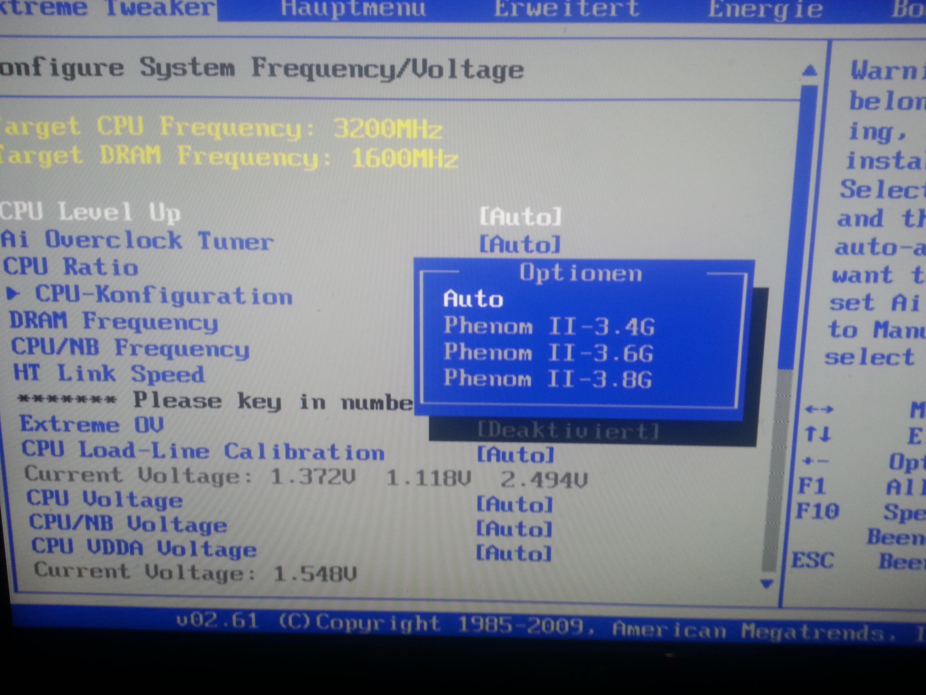

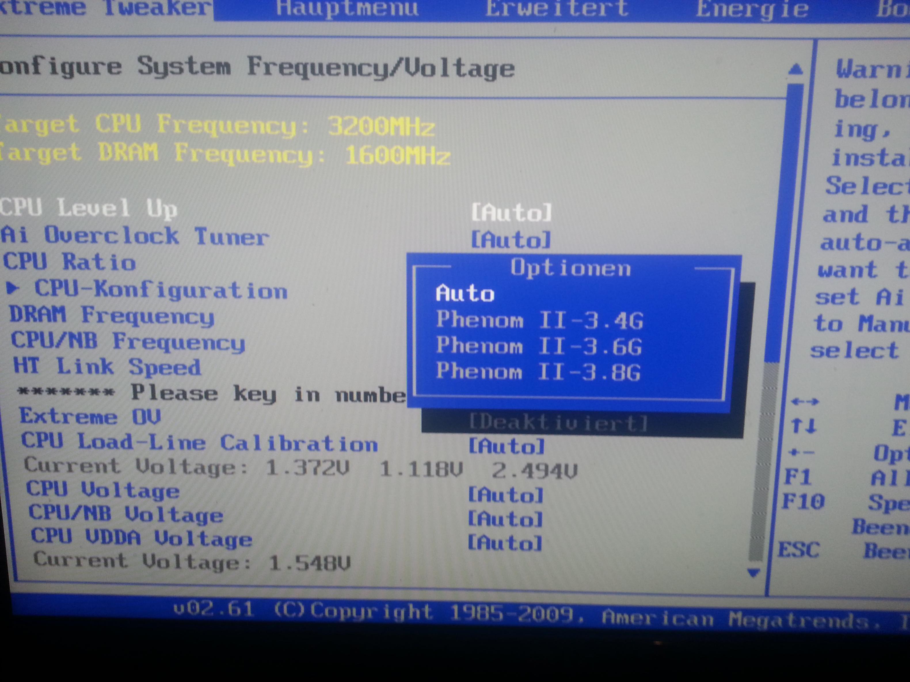

Wegen dem hochtakten hab ich im Bios leider nix gefunden was sich Multiplikator nennt, deswegen habe ich eben an "CPU Level Up" etwas verstellt von Auto auf 3,6G - Dachte dass sei das selbe wie hochtackten, weil du meintest ich soll bis 3800MHz takten und da wollt ich zum testen erstmal auf 3,6 stellen.
Danach hatte ich 3 Neustarts lang kein Bild. Dann hab ich Strom weggenommen für ca. 30 sek. Dann hatte ich wieder ein Bild und nachm Hochfahren Blue-Screen. Habs anschließend wieder auf Auto gestellt :(

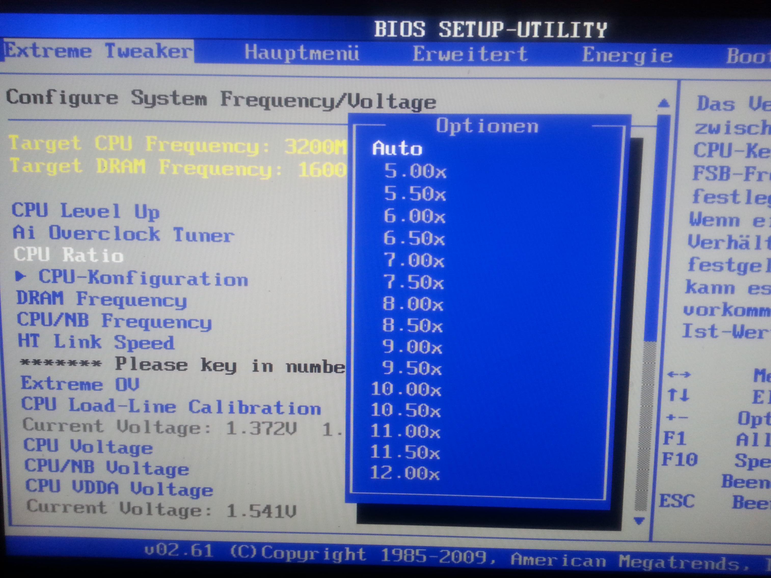

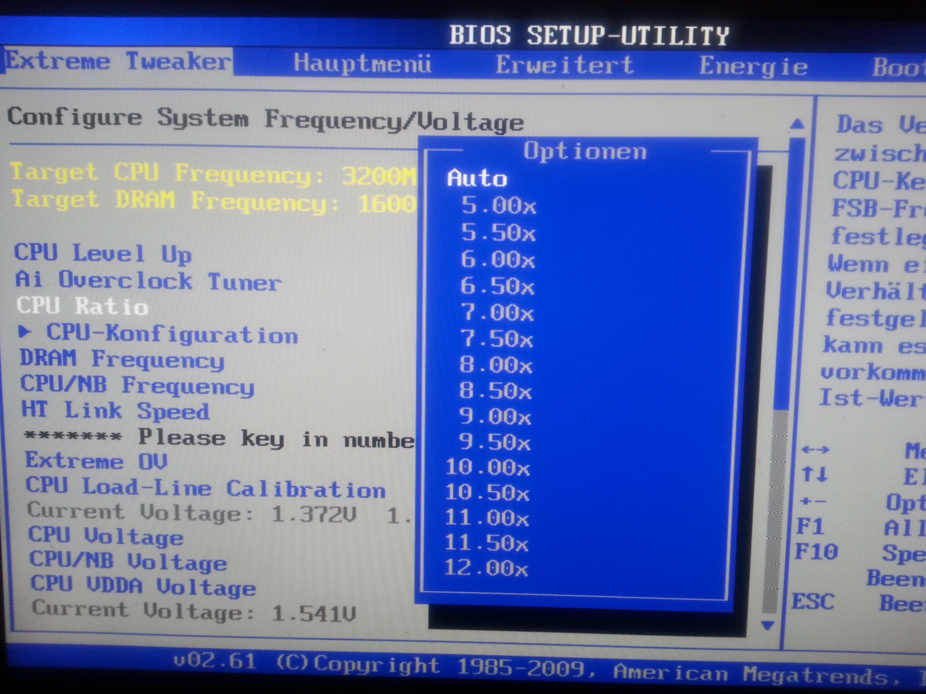

CPU Ratio ist es auch nicht oder?:
