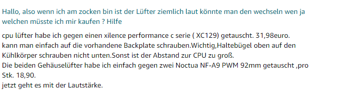

Hi,
im BIOS lässt sich kein offset einstellen. Allgemein kann man nichts einstellen, nicht mal XMP.
Ich habe 2 Threads bzw 1 Amazon Bewertung gefunden, in der betroffene beschreiben, wie Sie den i13 bzw. den Xilence I402 einbauen ohne Backplate.
Jetzt stellt sich nur noch die Frage ob der Arctic oder der Xilence.
Scheint aber kaum ein Unterschied zu machen, oder?
