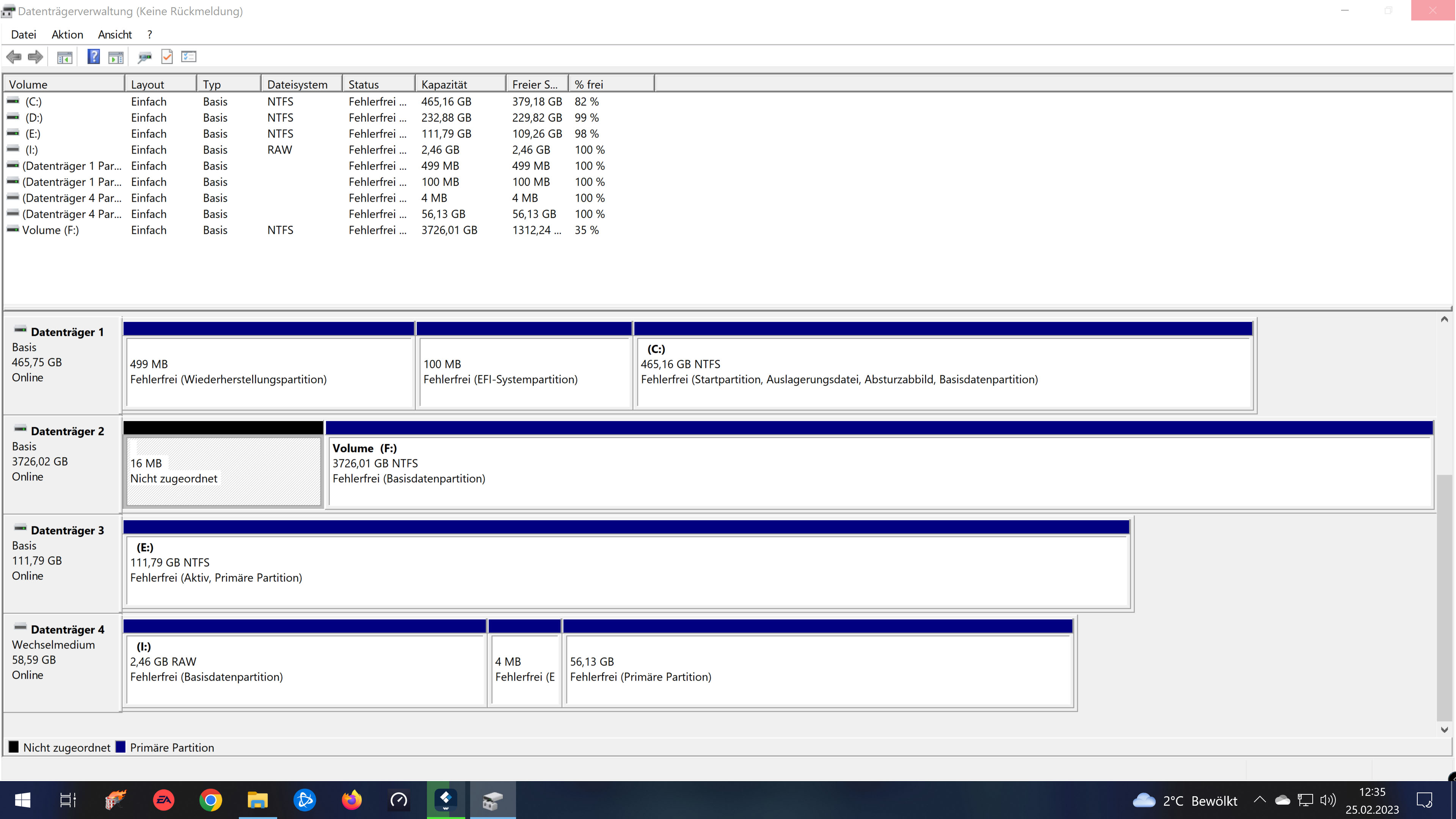

Auf dem Laptop ist das Linux den Stick dafür hab ich am PC win 10 bootfähig gemacht und Linux mit dd installiert.
Laptop ist jetzt fertig. Nur, der Stick lässt sich am PC win 10 nicht mehr rückgängig machen (war eigentlich für Musik gedacht) 🙆‍♂️
mach stick mit program laufwerke udn fat32 wieda normal
Geht nicht. Kommt Fehler. Über cmd ebenfalls, erst Fehler dann verschwindet der Stick (wieder raus wieder rein) dann wird er wieder erkannt. Stick ist neu.
Nur Fehler 🙆‍♂️🤷‍♂️
@foofoobar es komt Windows konnte die Formatierung nicht abschließen.
Und seit heute, sobald ich ihn einstecke "das Verzeichnis ist ungültig" egal welchen Port ich nutze 🤷‍♂️

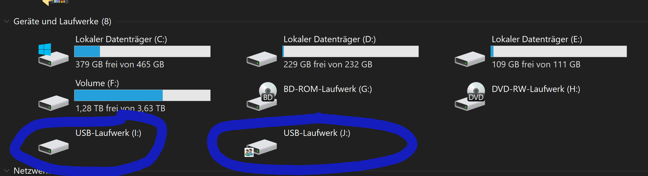

Was auch komisch ist...-der USB hat nun Laufwerk I: und J: 🙆‍♂️
Und cmd kommt "Fehler in DiskPart: Das Zeitlimit für die Semaphore wurde erreicht.
Weitere Informationen finden Sie im Systemereignisprotokoll." dieser fehler.
