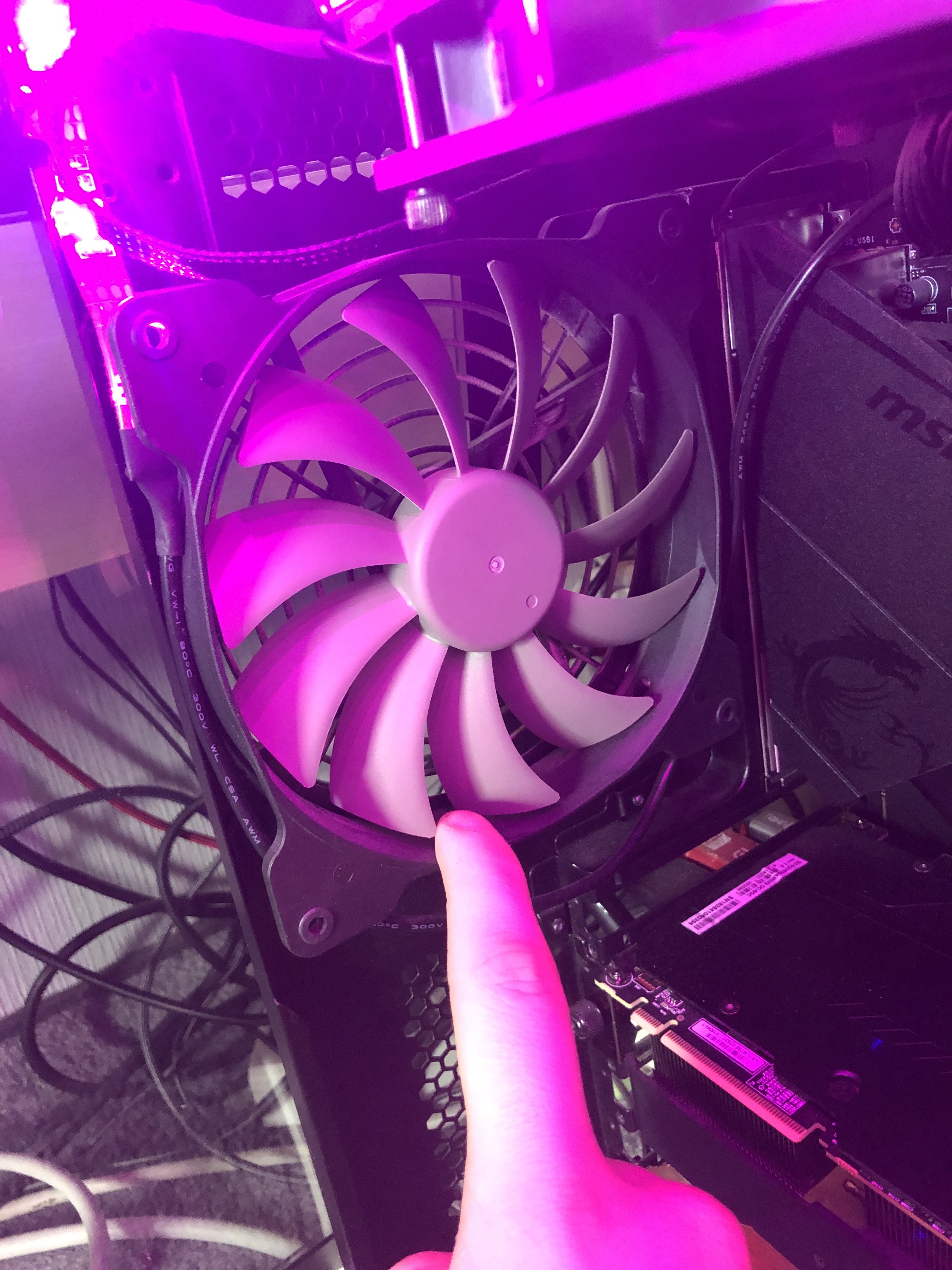

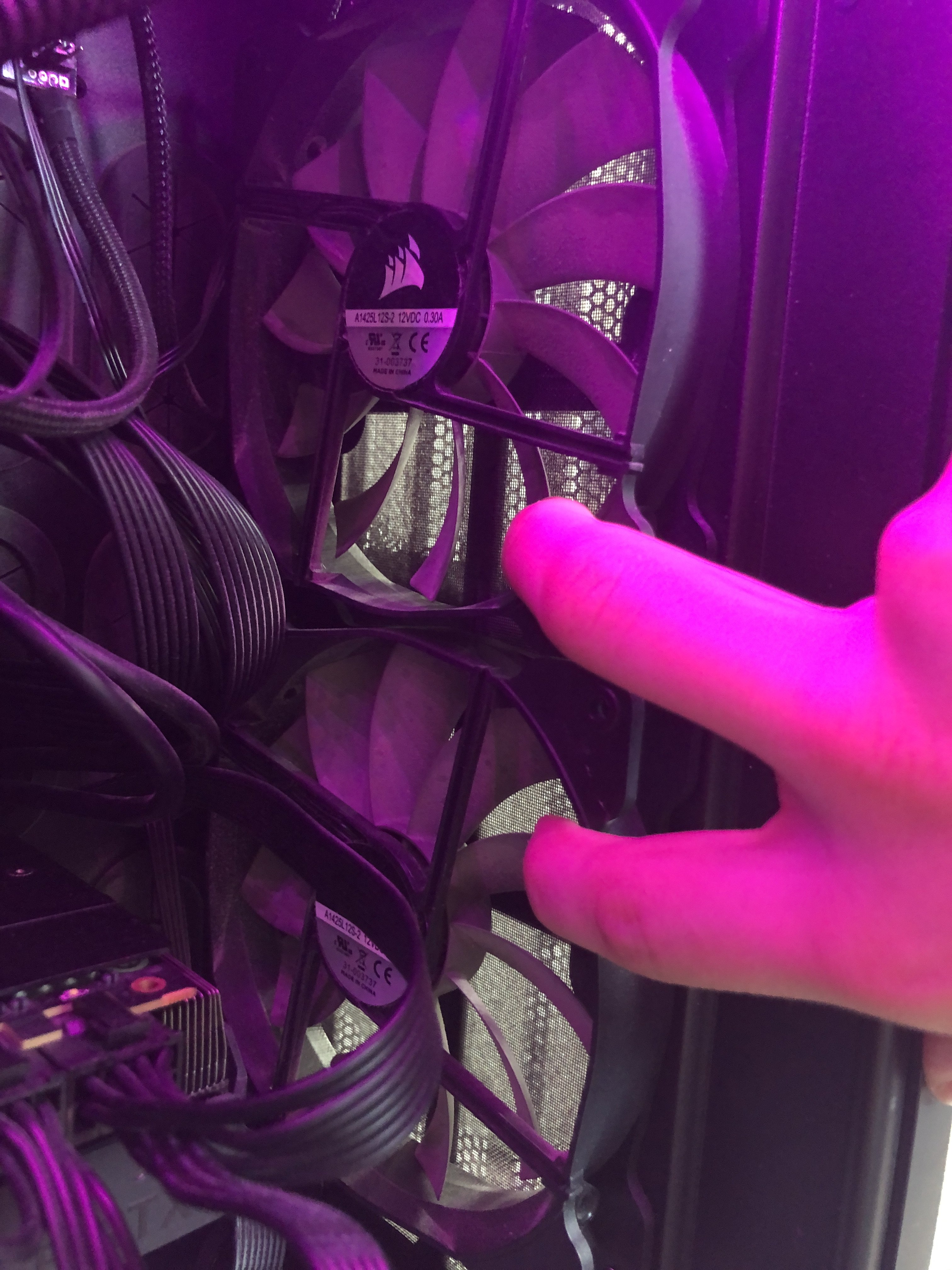

ArrorRT schrieb:
@CrazyT alle Lüfter wurden bereits bei der Auslieferung angebaut (Airflow ist gegeben)
Sagst du, könntest bitte mal ein bild von dem innenleben, bzw ausrichtung der lüfter, hier anhängen?!
Denn ganz offensichtlich ist es das ja eben nicht, da deine GPU überhitzt sofern deine Gehäusewand drauf ist...
Kannst du das Lüfterverhalten mal etwas detaillierter beschreiben?
Gehen die wirklich bei 75 Grad erst an? Sind also vorher aus? Oder drehen sie bis dahin nur einfach langsam und leise (mit wieviel Umdrehungen genau?)?
Und welche Umdrehungszahl wird dann ab Überschreiten von 75 Grad erreicht?
Ab welcher Temperatur schalten sich die Lüfter dann wieder aus? Und ganz aus? Oder nur wieder langsam und leise?
@CrazyT liegen bei, ich habe die Lüfter kurz abgehalten (sehr vorsichtig natürlich)
@mr hyde also ich gehe immer von Volllast (90% bis 100%) in Games aus und nein die Lüfter sind die ganze Zeit an (also beim zocken) jedoch drehen sie einfach nicht schnell genug, um die Grafikkarten unter 75 Grad zu halten und dadurch so meiner Vermutung nach wird dann eine Art Stoßlüften aktiviert und die Graka wird sehr laut, natürlich bei offenem Gehäuse und Fenster passiert, das nicht da die Luft im Raum kalt genug ist.

@CrazyT da sitzt die Wakü vom CPU und die saugen raus aber wie gesagt nie Probleme und diese Konstellation habe ich schon seit über einem Jahr.

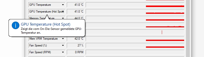

Teste mal mit hwmonitor(link) mal die Temperaturen der einzelnen Sensoren. Vermutlich hast du auf der Karte irgend ein "Hotspot" denn das die meisten Karten bei so 75 Grad deutlich hochregeln ist zwar normal. Aber das klingt hier so als ob die Karte direkt auf Anschlag geht.

@Pocketderp da hast du recht, sagen wir ich starte RDR2 und sofort nach dem ich im Spiel bin starten hier die Turbinen xD
das war nach ca. 10 Minuten RDR2
103 Grad beim Hotspot, das erklärts. Ohne jetzt zu wissen wo jetzt der Sensor genau auf der Karte liegt, aber vermutlich liegt da das Kühlpad nicht richtig auf, oder man müsste es tauschen. Würde also bedeuten das der Kühler von der Karte runter müsste.
Der Hotspot ist der Thermische sensor der den höchsten wert ausliest. Erklärt aber NICHT das aufdrehen der lüfter, denn diese sind an die gpu in aller regel gekoppelt. Damit steigen die meist auf dauer an zumal sie eine gewisse "spin-on & Spin-off" time drin haben um das ständige an und abdrehen eben zu verhindern.

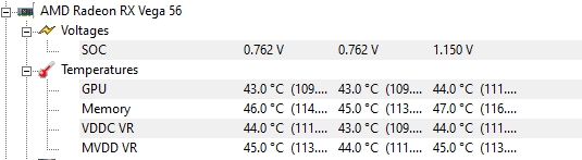

Das ist so nicht ganz richtig zudem gibt es hier im Forum einige Beiträge die dies auch genau in Verbindung mit dieser Karte beschreiben. Denn wenn es der höchste Wert eines beliebigen Sensors wäre, so würde mindestens einer der anderen Sensoren die mit ausgelesen werden den identischen Wert erreicht haben was aber der Screenshot nicht widerspiegelt. (Z.b gibt meine Vega die Hotspot-Temp nahe am Die an was sich mit der Temperatur eins drüber gleichwohl deckt)
