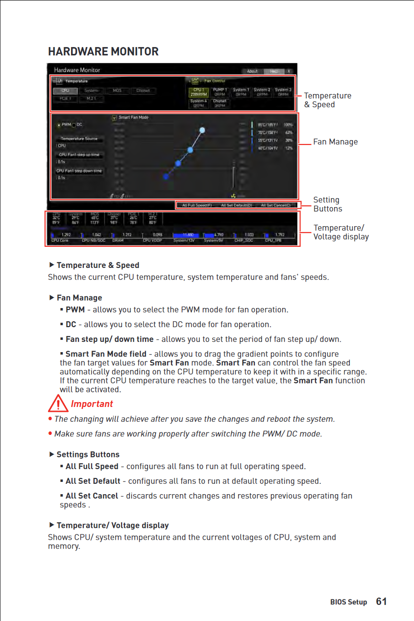

KorrektLadrogue schrieb:Soweit ich gesehen habe kann ich max. 4 Punkte setzen...
MSI X570-A PRO Seite 61
D.h. der eingestllte Punkt gibt die Ziel-Temperatur an, ab dem die Drehzahl den eingestellten Wert erreicht. Damit sollte, wenn als erste Ziel-Temperatur 50 °C und 25% (beim PWM-Modus) eingestellt wird, der / die Lüfter mit 25% ihrer Maximal-Drehzahl laufen.If the current CPU temperature reaches to the target value, the Smart Fan function will be activated.
