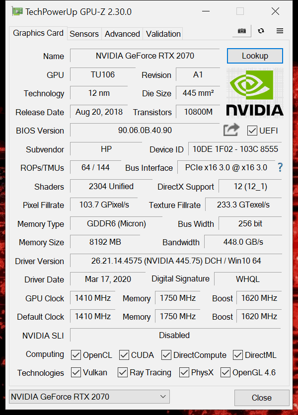

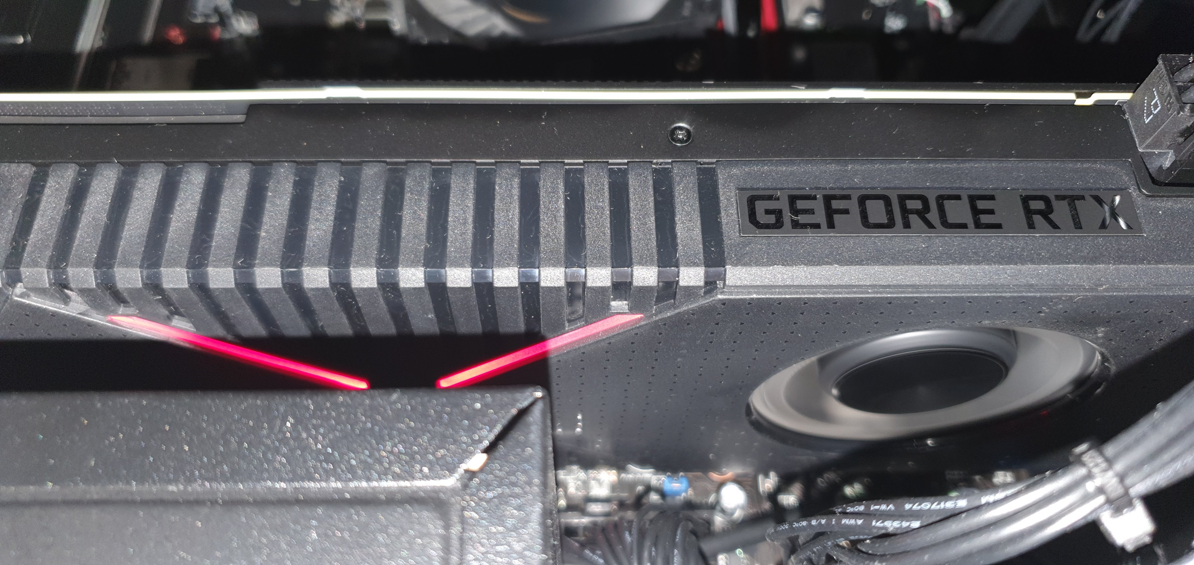

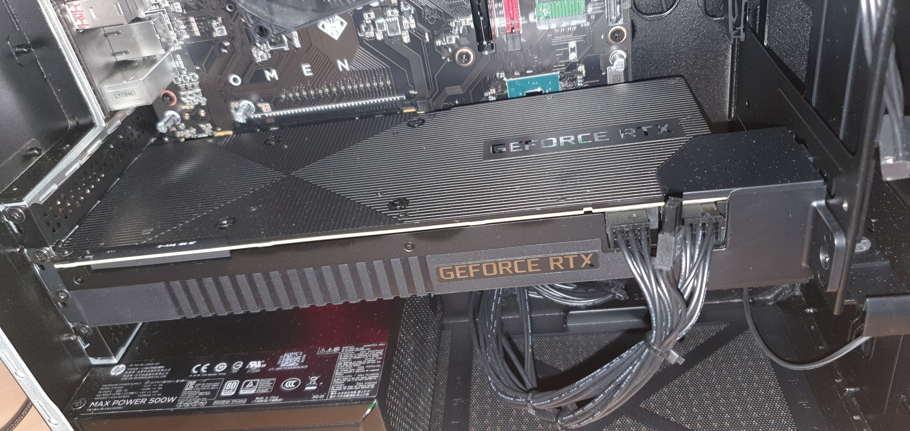

HP Nvidia Geforce RTX 2070 laut System. (Obwohl ich sagen muss sie sieht aus wie eine 2080 rtx von hp).

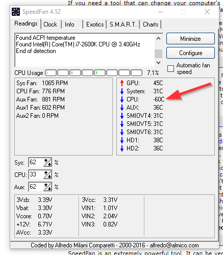

Kann sie auch nicht mit Speedfan steuern.
Obwohl der Sys-Fan ein 4 Pin ist.
Und so wie ich das verstanden habe sind die 4 pin Regulierbar oder?

Aus blanken Interesse hab ich mal das aktuelle Speedfan auf meine Kiste losgelassen.
Ich glaub nicht, dass dieses Tool wirklich merkt das die CPU nicht eingefroren ist.
Abgesehen davon sind Deine Temperaturen garnicht so schlecht.

Und was sagt ihr zu der Grafikkarte welche ist das nun?
Weil wie gesagt im System wird sie mir als 2070 angezeigt aber sie sieht aus wie eine 2080 finde ich
Gebrandet von HP. Omen ist doch HP. Also nix besonderes.

Und ich frage mich wieso HP die Graka von 2080 auf 2070 runterbranden sollten das würde doch dann ne quasi schlechtere Grafikkarte sein ?
tun sie das? auf der graka steht nur "GEFORCE RTX". mehr nicht. dass du meinst dass die karte eher wie ne 2080 aussieht (warum eigentlich?) tut da nichts zur sache. wird halt der gleiche kühler oder zumindest die gleiche kühlerabdeckung für verschiedene karten benutzt. ne 2080 FE sieht abgesehen vom schriftzug und den anderen stromanschlüssen auch genauso aus wie ne 2080ti FE.

Und das meine ich weil ich mir die Bilder bei Google angeschaut habe und gesehen habe das die eigentlich so aussieht wenn ich z.b den Suchbegriff hp rtx 2070 eingebe wird mir auch die 2080 dann angezeigt.
aber wie dein vorgänger schon sagte ich werde mal HP fragen.
