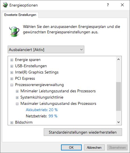

Versuche mal in den erweiterten Einstellungen des Energiesparplans die max. Leistung auf 99% zu stellen (siehe Screenshot)
