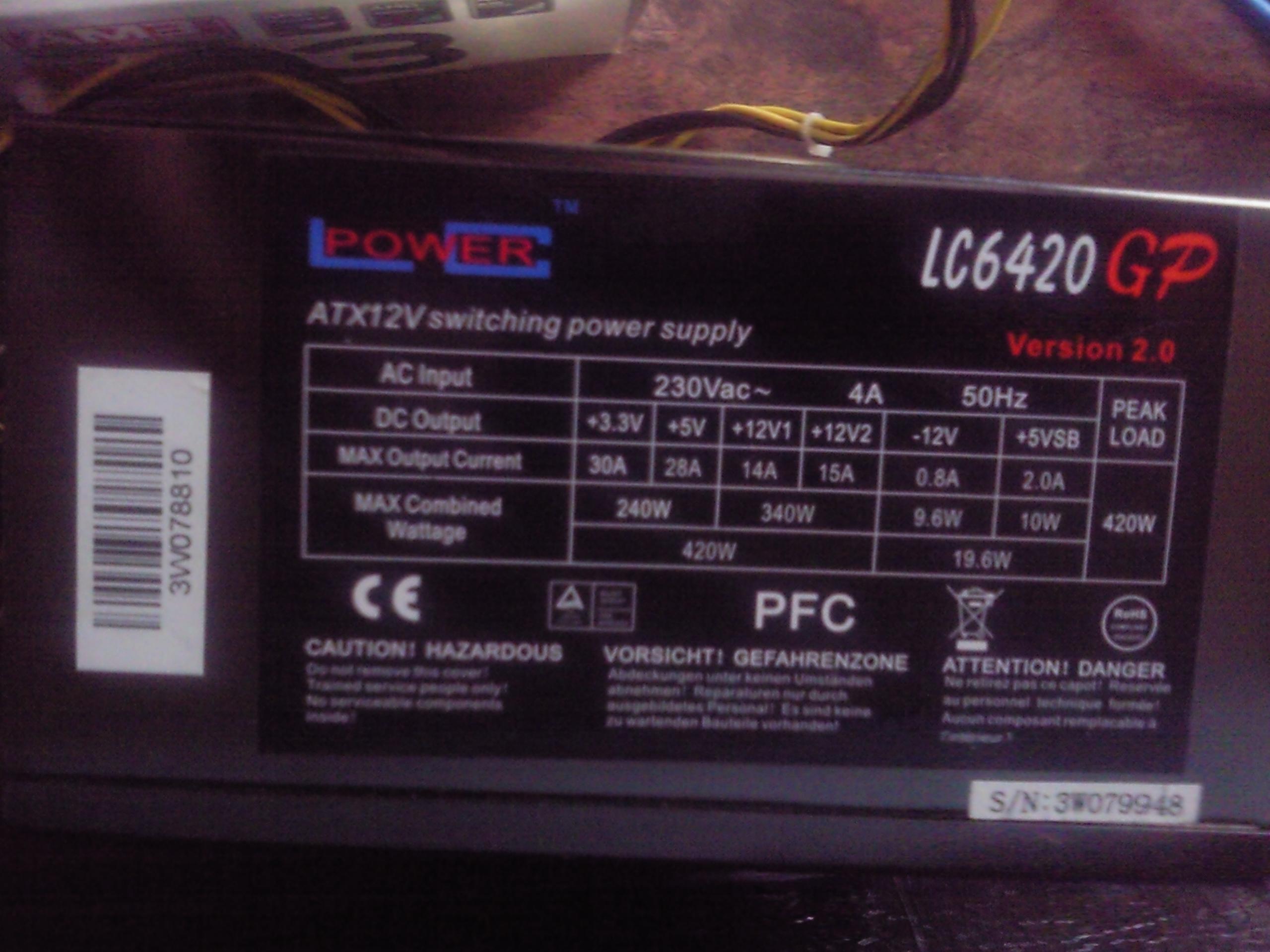

Hi
hab von nen Kumpel für meinen Bastel PC ein LC 6420 GP Netzteil bekommen ( ja ich weiß Chinaböller etc )
bei ihm lief es jetzt 2 Jahre fehlerlos und für meinen Bastel PC reicht es aus
so aber was mir direkt aufgefallen ist der Lüfter dreht nicht kann das sein das dieser erst ab ner bestimmten Zeit/Last/Temperatur angeht ? wolte es nur nicht ausprobieren bevors noch kaputt geht
neues kaufen lohnt nicht weil wie gesagt Bastel PC
danke schonmal

Bartmensch schrieb:
Schaltet sich also erst bei Last oder Temperatur zu.
Woraus schließt Du das? In deinem verlinkten Artikel ist davon nicht die Rede, und ich glaube ganz ehrlich nicht, dass ein Hersteller wie LC semi-passive Netzteile baut. Zumal nicht, ohne diese Eigenschaft massiv zu bewerben.
Ich würde mal auf einen Defekt tippen.
also bei prime tut sich nix ... es wird aber auch nicht warm trotzdem trau ich den braten nicht so
Definitiv ein Defekt, das Gerät solltest du besser in den Elektroschrott geben bevors dir abfackelt
Das NT hat einen "normalen" 12cm Lüfter der auch sofort drehen sollte, wenn der PC eingeschaltet wird. Und ein Chinaböller mit Prime zu belasten und ohne Lüfter :freak: - das kann und wird! schnell in die Hose gehen bzw. auf den PC. Wenn du weiter machst rechne mit even. Totalausfall einer oder mehrerer Komponenten, einem lauten Knall oder zischen, Stromausfall etc.
Raus damit und sich für 40€ ein kleines Markenteil kaufen.
Solange du kein Elektroniker (oÄ.) bist, LASS DIE FINGER VOM NETZTEIL ÖFFNEN, LEBENSGEFAHR!!!
Naja also großes Vertrauen hätte ich in LC Power auch nicht, mir ist schon eines abgefackelt (War im Gehäuse beim Kauf drin, ging allerdings irgendwann nicht mehr an sondern schmorte vor sich hin.).
JA, das steht nichts von ABSCHALTUNG, nur dass der Lüfter sehr leise war über den gesamten Testzeitraum.
so lüfter getauscht der läuft also wa der lüfter kaputt ... leider 14 cm hab ich keinen mehr da hab jetzt nen 12 er reingemacht mit 1 schraube fest zum testne der läuft der orignal geht nicthmal mit mehr spannung an also total schaden
zum tehma netzteil öffnen da kann nicht viel pasieren ( also mir ist bisher noch nix pasiert )
hab hier noch ein lc power netzteil hatt vorher mit original lüfter ständig überhitzung gehabt und ging aus nach dem ich lüfter getauscht habe läuft es nu seit 4 jahren fehlerfrei 8-12 stunden am tag 6 tage die woche
