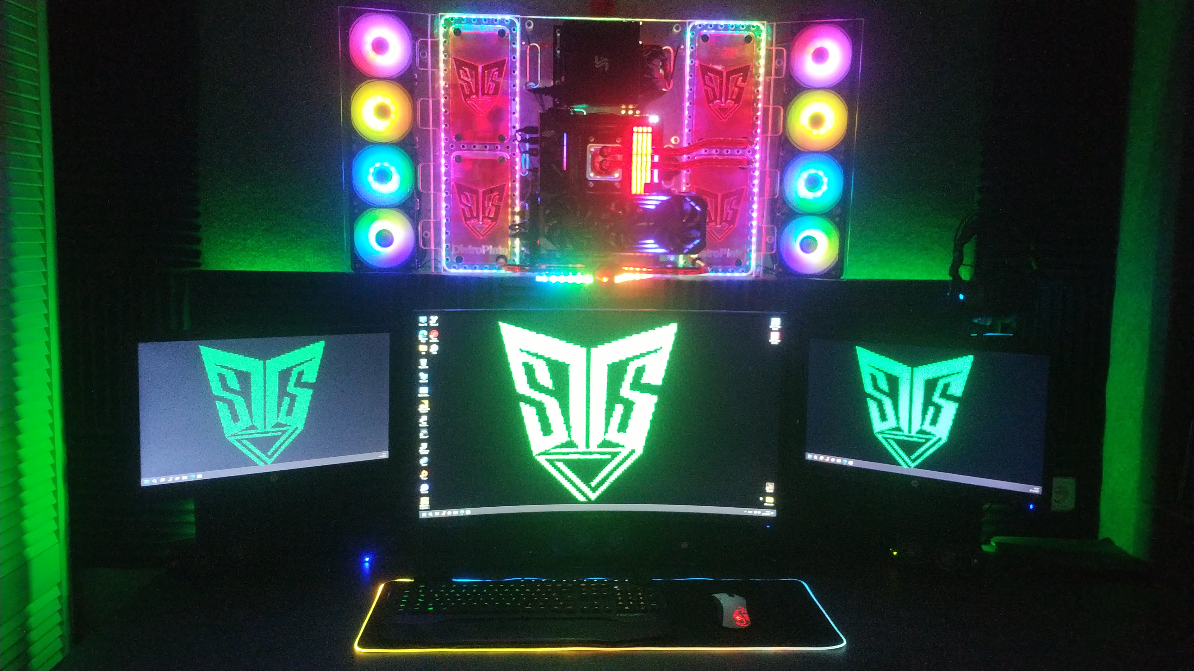

st.s schrieb:
Die wären preislich auf jedenfall noch im Rahmen. Ich werde mir mal Tests dazu durchlesen. Danke für den Tip!
Weiß nicht wie du die Lüfter montieren willst aber mal als Info vorweg: Von vorne und seitlich schauen die gut aus aber von hinten nur Standard
Guckst du:
Reaktionen: IICARUS
Über dem Monitor ist mein Gehäuse! Sie werden also alle normal verbaut.
