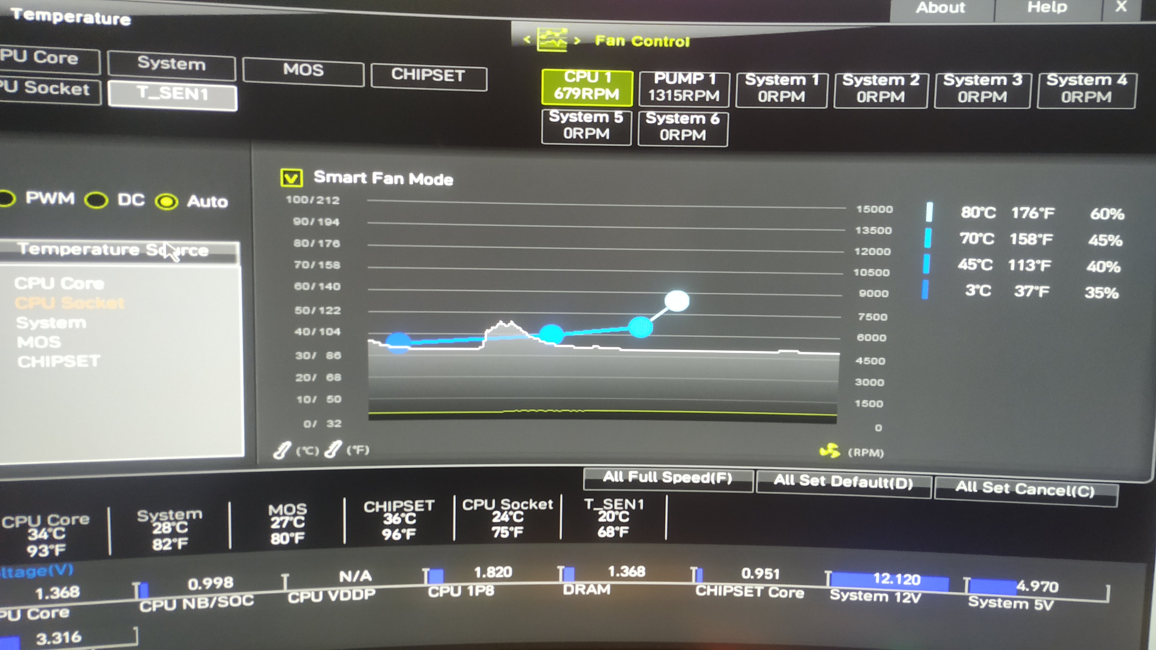

Habe jetzt alles angesteckt und der Sensor funktioniert auch. Allerdings tatsächlich nur als Sensor. Für die Lüftersteuerung kann ich den Tsen1 nicht anwählen (siehe Bild). Ich lasse gerade einen 10min Test bei Cinebench laufen. Aktuelle Wassertemp bei 23grad und CPU temp bei 57grad nach etwa 5min. Gibt es noch einen anderen Test den ich laufen lassen soll?
Welche Temp wäre denn akzeptabel?

Habe ich auch schon dran gedacht. Einen Versuch ist es Wert. Die Frage wäre nur wie ich es am besten einstelle. Gibt's da irgendwelche Richtwerte bei den Temparaturen?
Bis 40°C Wassertemperatur bist du eigentlich auf der sicheren Seite. Wahrscheinlich auch noch 45°C.
Nur mit der CPU im Kreislauf wird das jetzt sowieso nicht besonders spannend, weil 2x 480 immense Reserven bieten. Ich würde jetzt anders vorgehen. Stell die Lüfter fix auf eine aktustisch sehr angenehme Drehzahl und schau mal mit ein paar Stunden Vollast, auf welche Werte du die Wassertemperatur überhaupt aufgeheizt bekommst.
Wenn die im Rahmen liegt, brauchst du gar nicht viel aktiv regeln. Hilfreich wäre es sich dazu die Raumtemperatur aufzuschreiben. Das Delta bleibt immer gleich, ist es im Sommer dann zum Beispiel bis zu 10K wärmer im Raum, würde auch die Wassertemperatur entsprechend höher ausfallen. Damit kann man dann bewerten, ob die Regelung auch für den Sommer taugt bzw. welche maximale Drehzahl man dann bräuchte.
