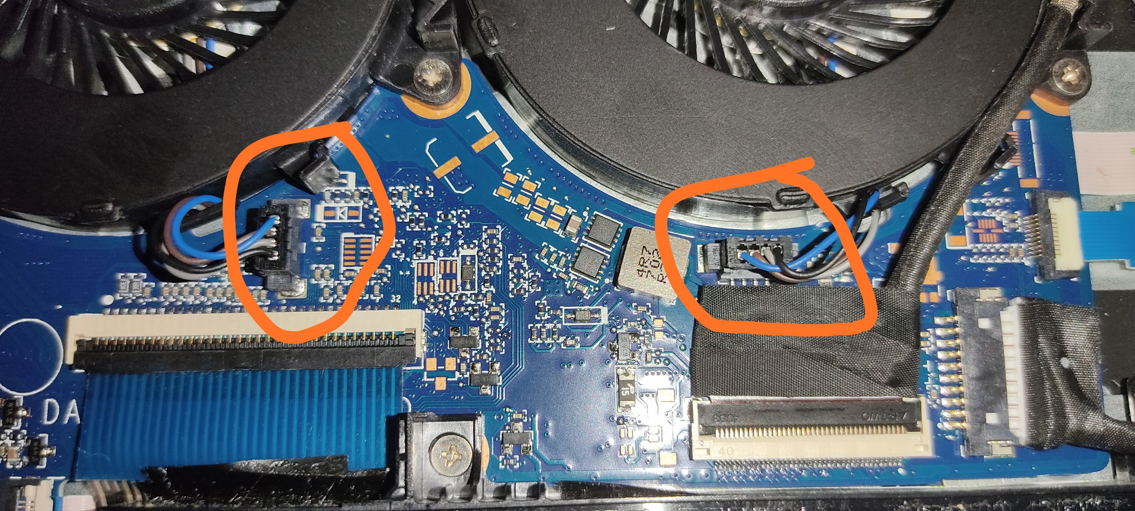

Hallo, ich habe meine beiden Lüfter vor kurzem gewechselt und habe mich gewundert, dass auf einmal mein HDMI Anschluss am Laptop nicht mehr geht nach einer Weile wusste ich warum, meine Grafikkarte wird nicht erkannt kann mir jemand helfen, ich weiß auch nicht wie ich es erkennen soll, ob die jetzt kaputt ist oder irgendwas anderes damit ist
Laptop: HP Pavilion Notebook PC
Model: 15-bc233ng

Wie weißt du, dass die Grafikkarte nicht erkannt wird?
Normalerweise würde ich sagen 'zieh die mal raus und steck die wieder rein' aber das ist ein Notebook mit fest verlöteter GPU...
Wenn du beim Lüfter-wechsel dein Laptop zerlegt hast, hast du vielleicht ein paar Anschlüsse nicht sauber genug wieder angebaut.
Einfach nochmal von Vorne anfangen und Alles prüfen
Bei dxdiag wollte ich nochmal nach gucken und hetzt steht da irgendwas mit intel voher stande irgendwas mit nividia oder so
Ich habe nur das entfernt (siehe bild)

Ja ist normal bei der FPS, aber dann verstehe ich nicht warum das HDMI nicht funktioniert, und bei OBS steht auch nur die Hardware
