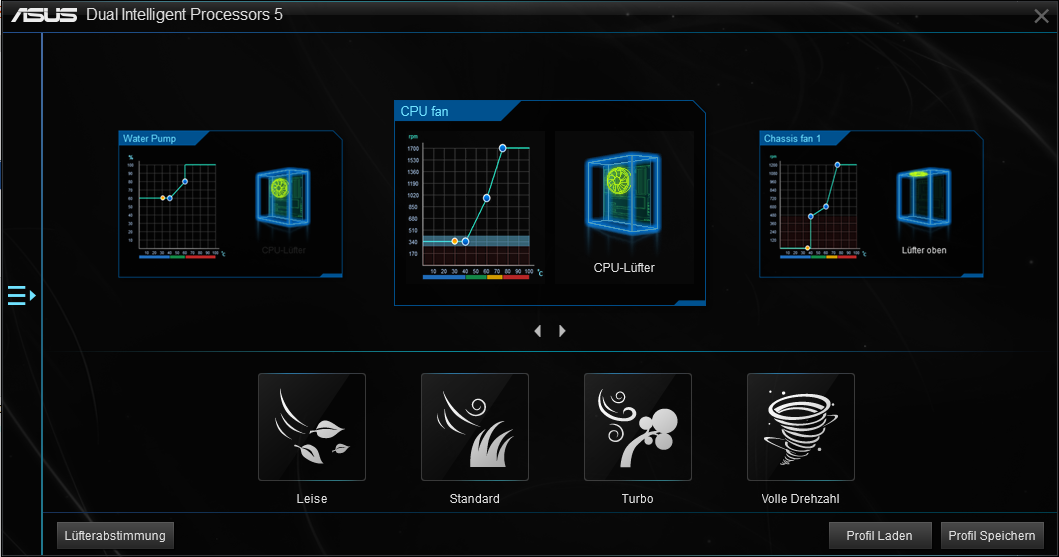

Du benötigst Lüfter mit 4-poligem Anschluss (PWM) und die schließt Du direkt an die entsprechenden 4-poligen Lüfteranschlüsse des Motherboards an (welches dann idR auch über eine konfigurierbare Lüftersteuerung verfügt - siehe Bild)
Darin lässt sich dann jeder Lüfter individuell einstellen, z.B. bei welcher Temperatur er anläuft, wie sich die Drehzahl zur Temperatur verhält, Reaktionsverzögerungen bei T-An- und Abstieg usw.

Folgendes:
Ab und an spielt bei mir die Lüftersteuerung verrückt, d.h. der CPU-Lüfter dreht trotz niedriger Temperaturen (30°C, 40°C, je nach Anwendung) mit bis zu maximaler Drehzahl und regelt sich auch nicht wieder runter. Das scheint völlig spontan aufzutreten. Erst, wenn ich über die Lüftersteuerung (AL Suite) einen Parameter ändere (Anlaufverzögerung z.B. oder die Lüfterkurve selbst), geht die Drehzahl nach Übernahme der Änderungen wieder auf den gewünschten Bereich.
Die AL Suite (bzw. Fan Xpert 3) zeigt die erhöhte Drehzahl auch brav an, d.h., der Gelbe Indikator im Diagramm befindet sich weit oberhalb der eingestellten Lüfterkurve.
CPU Kühler ist eine Gamerstorm Captain 20 ex All-in-one-Wasserkühlung. Angeschlossen wie folgt:
Wasserpumpe am Wasserpumpenanschluss des Mobos
Beide 120er Lüfter sind über den mit der AiO mitgelieferten Lüfterhub mit CPU-Fan-1-Anschluss des MoBos verbunden, alles 4-Pin.
Ansonsten funktioniert alles bestens, aber ich frage mich, was da los ist. Hast Du sowas schon mal gehabt?
Folgendes:

Das Problem ist ja nicht, dass die mit 25% oder so drehen, wenn sie niedriger drehen sollten, sondern dass sie sich eine Zeit lang wie gewünscht regeln (meistens zwischen 30% und 40% bei deutlich darunter liegendem Anlaufstrom, welcher laut Fan Xpert3 bei 20% liegt) und dann unvermittelt und anlasslos auf 80, 90, 100% drehen und nicht wieder runter schalten, bis ich von Hand über die Lüftersteuerung eingreife.

Hast du bereits das Fan-Tuning durchlaufen lassen?
Tritt das Problem auch ohne AI Suite bzw. nur der Konfiguration per UEFI auf?
Würde das Programm an deiner Stelle probeweise einfach mal komplett deinstallieren. Meines Erachtens ist ASUS-Software einfach zu fehleranfällig. Kenne solche Phänomene auch noch von meinem alten Z87. Das Programm frisst sich nämlich nicht nur in den Autostart und manipuliert ständig Systemwerte, sondern kollidiert auch gerne schonmal mit anderen Monitoring-/OC-/Benchmark-Tools, was dann zu Abstürzen und oder weiteren Fehlfunktionen führt.
