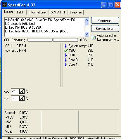

habe 4.32
screens und weiteres gibbets sofort, nur noch eins: ich hab mal den gehäuselüfter an den CPU-FAN anschluss am mobo gesteckt, da dreht er dann schneller, aber weil er gleubt das wär denn mein CPU kühler dreht der gehäuselüfter weiter aus, und der cpu lüfter bleibt bei 1100rpm
mfg
Damon

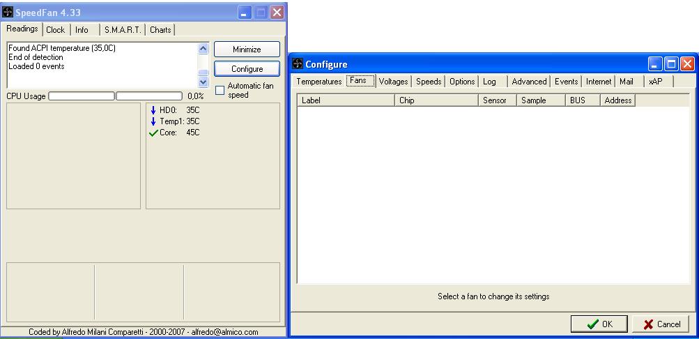

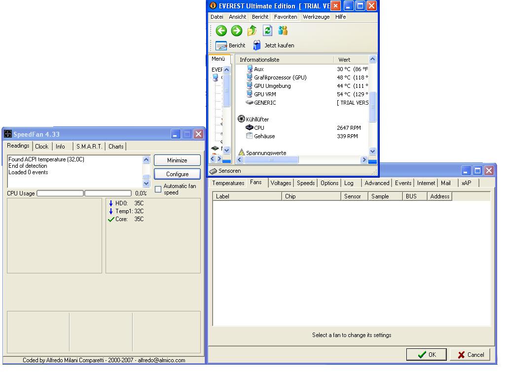

habe jetzt screenys, das wo everest mit drauf ist, ist da, wo ich lüfter via BIOS auf max. habe,
der 2. lüfter dreht ommernoch nur mit 340 oder so...
