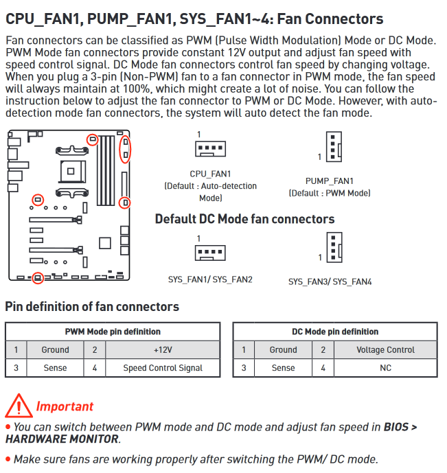

Screenshots Handbuch B450 GAMING PRO CARBON AC
UEFI/BIOS

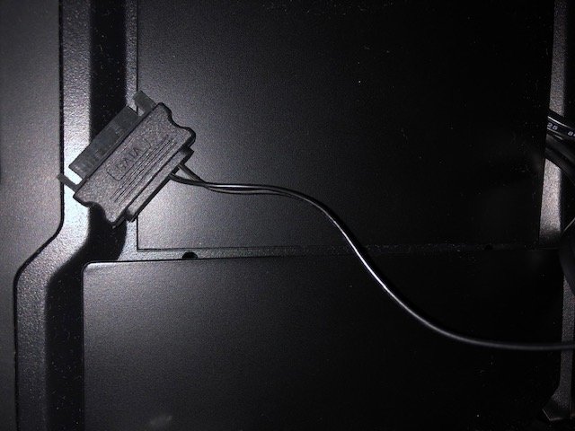

Danke für die Antworten, ich habe mir jetzt nochmals beide Anleitungen durchgelesen und glaube ich habe ein Kabel nicht angeschlossen ich dachte es gehört zu einer SATA Festplatte allerdings habe ich jetzt in der Anleitung gelesen das dieses Kabel wichtig ist zum Betrieb der Lüftersteuerung. Allerdings wusste ich nicht wohin mit dem Kabel.
Das dürfte die SATA Stromversorgung deiner Lüftersteuerung sein (Früher waren die mal Molex....schön dass das inzwischen mal umgestellt wird). Wenn die nicht angeschlossen ist bekommen die Lüfter dementsprechend keinen Strom und drehen natürlich auch nicht.

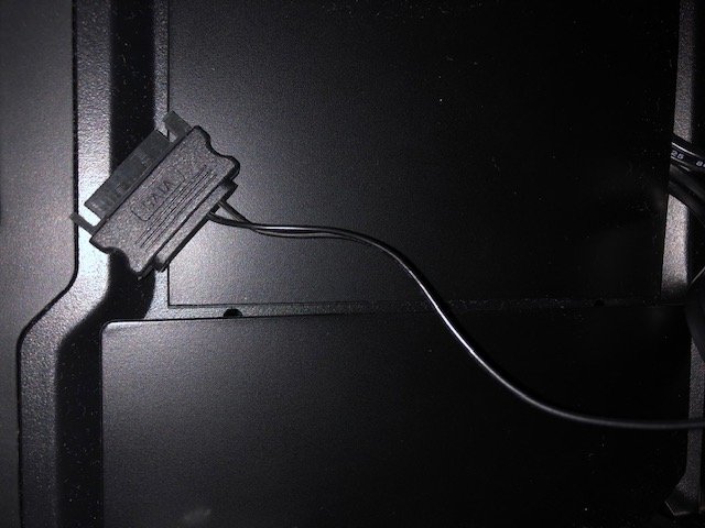

Das wird ein SATA-Stecker für die separate Stromversorgung sein. In der oberen Abbildung das Gegenstück zum dritten Stecker von rechts.
Reaktionen: Benjiberlin
Vielen Vielen Dank !
Ihr habt mir sehr geholfen, ich wußte halt nicht das man dieses Kabel wirklich ins gegenstück stecken kann wo normalerweise festplatten reinkommen.
Nun ist der Fehler genau damit behoben!
