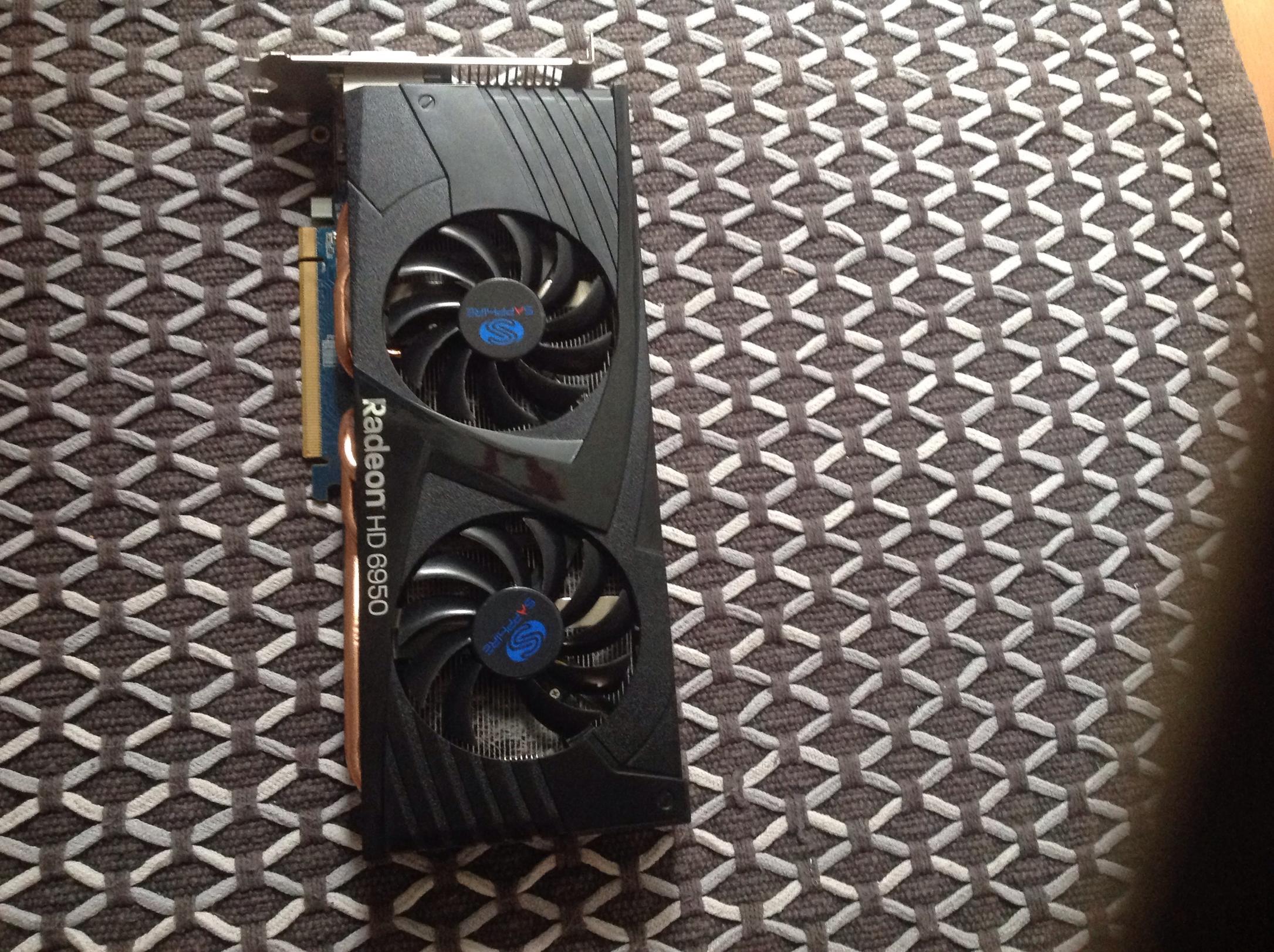

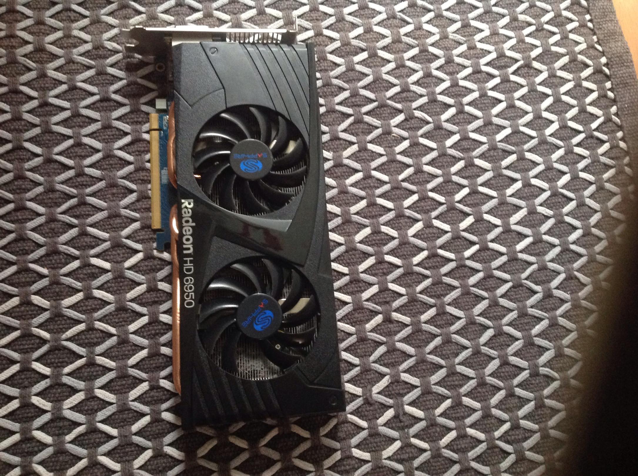

Hey Leute, letztens habe ich ein Rattern in meinem PC bemerkt. Nach einem kurzen Blick ins Gehäuse sah ich, dass bei meiner Grafikkarte plötzlich an einem Lüfter ein Flügel fehlte. Nun wollte ich einen neuen kaufen und den kaputten ersetzen. Jedoch finde ich einfach keine Seite die den Lüfter für genau diese Grafikkarte einzeln verkauft. Kann mir da jemand weiterhelfen.
Wenn es hilft kann ich im Nachhinein noch ein Bild des defekten Lüfters reinstellen. Die Grafikkarte ist übrigens von SAPPHIRE!

Du weist schon das es von der SAPPHIRE Radeon HD 6950 n verschiedene sampels gibt? Also kann man ohne die genaue Bezeichnung nicht erraten welche Version du genau hast.

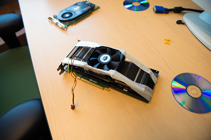

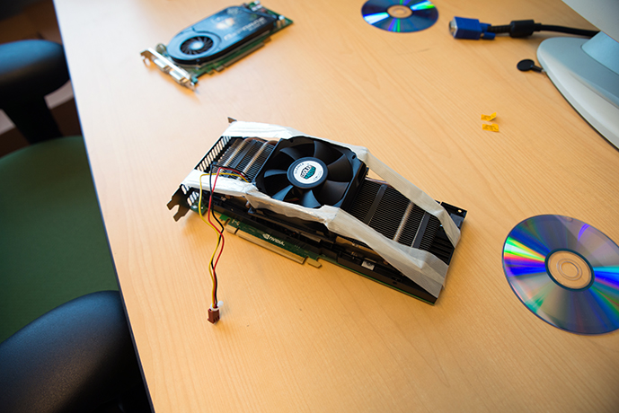

Ich würde dir einfach raten einfach das Plastikgeraffel welches sich um den Kühler befindet runter zu hauen und einen Standartlüfter mit Kabelbinder oder so zu befestigen.
Was dann überspitzt so aussieht:

@TE: Da habe ich eine billige und gute Lösung für dich: Schraub einfach den alten Lüfter von der Grafikkarte und montiere einen 80mm- bzw. 92mm-Lüfter. Am besten machst du dann noch die Plastikabdeckung vom Kühler weg. Du kannst natürlich auch 2 Lüfter draufpacken, wäre sogar besser... ;)
