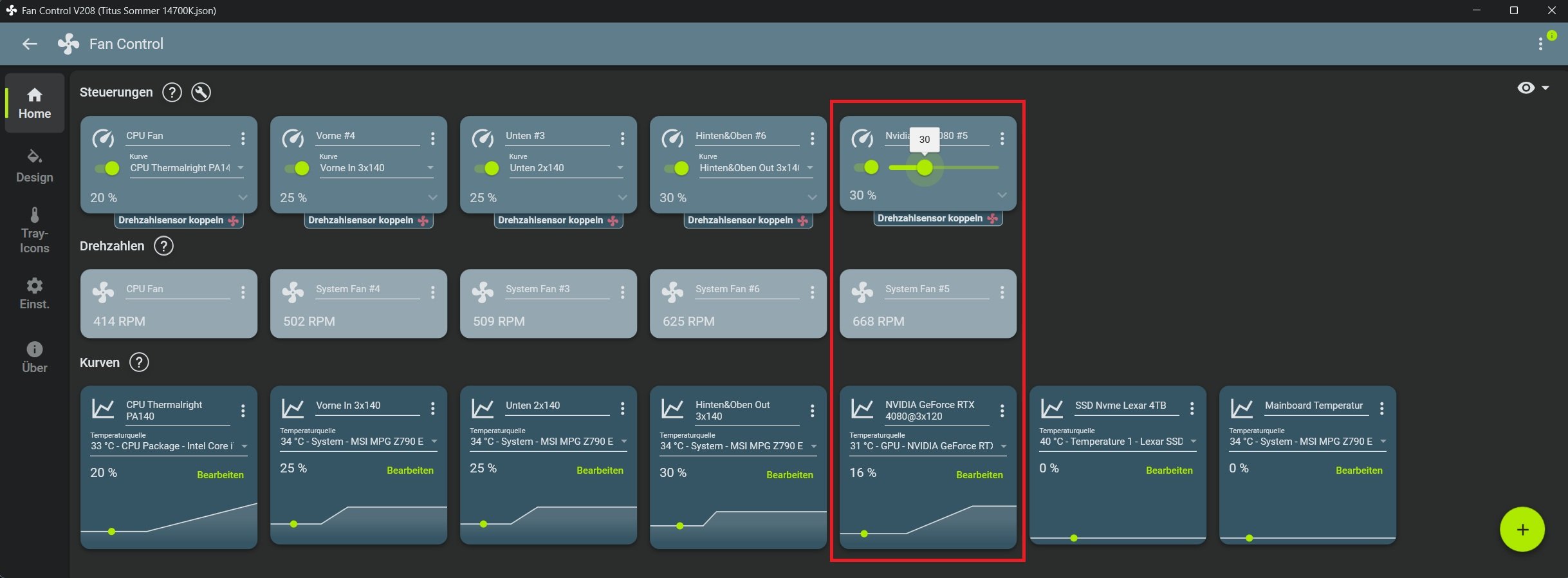

Also die Arctic P12 haben bei mir bei 30% - 665rpm
(kommt auch darauf an, wie die Lüfter angeschossen werden, bei mir 3 Fach Y-Kabel am MB)
Über das MB kann man aber auch 0% einstellen und dann z.B. mit 220rpm beim Arctic P12 starten,
bei mir laufen die zwischen min 16% - max 55%.
Reaktionen: chrissummers
