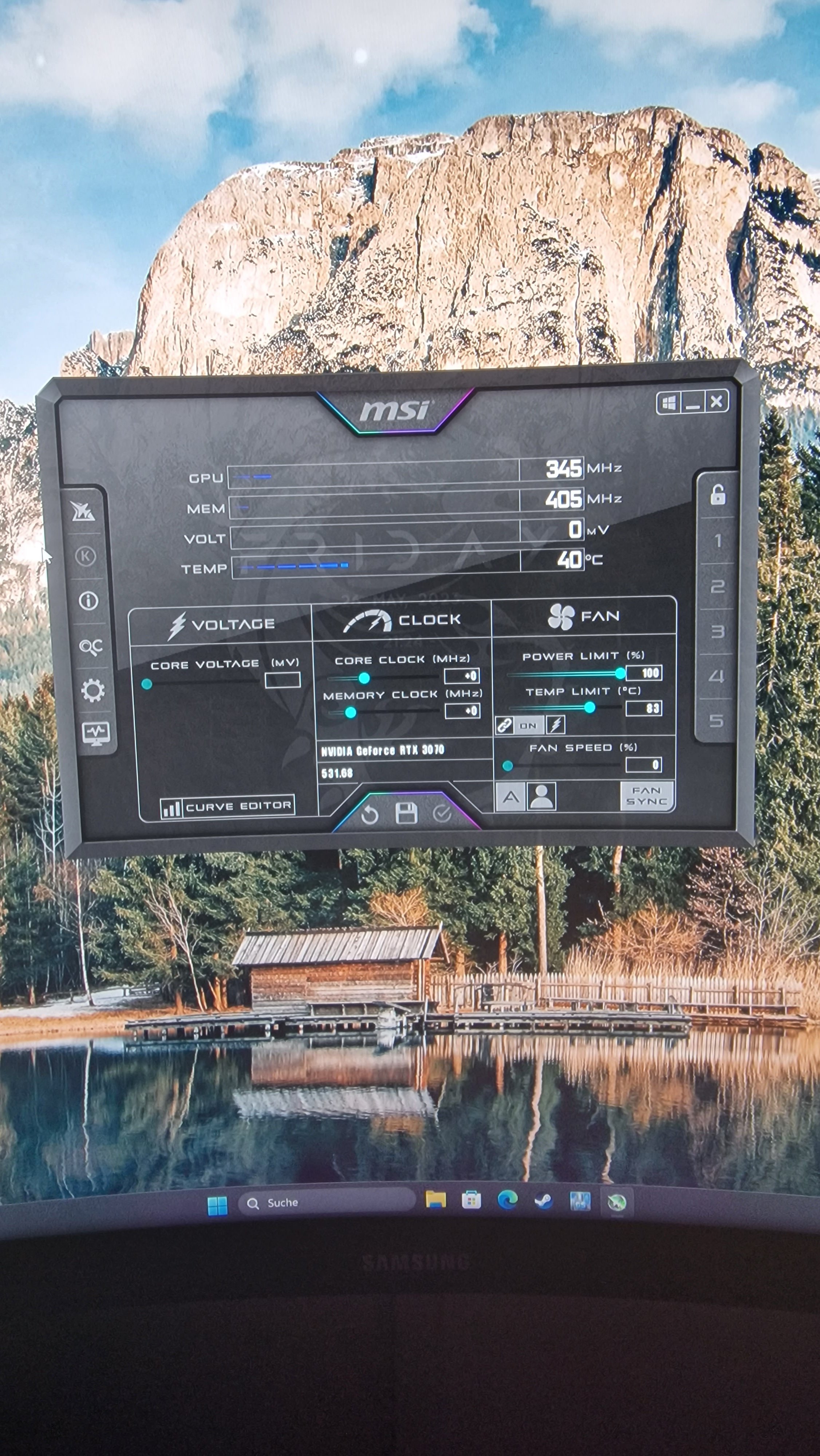

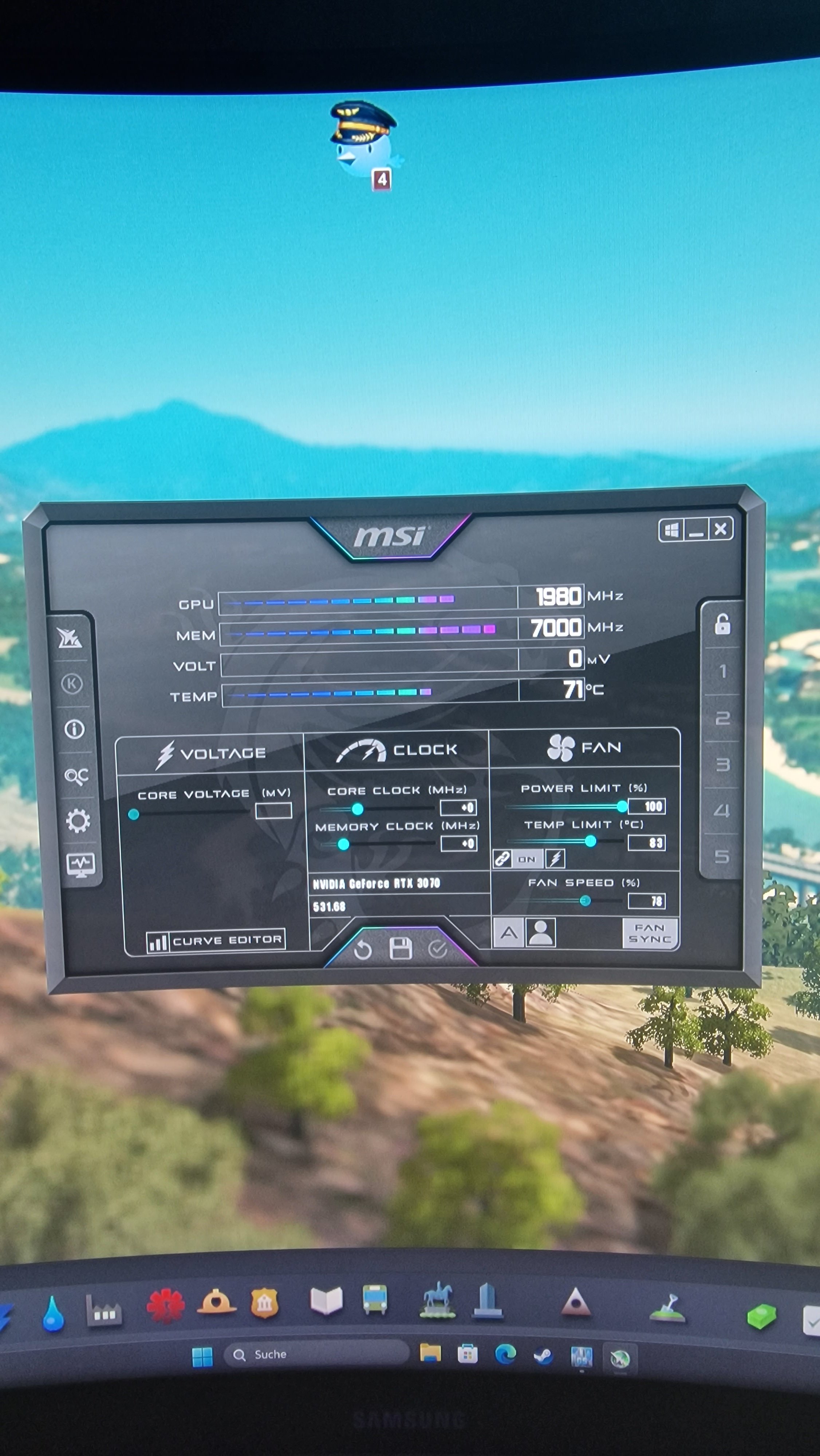

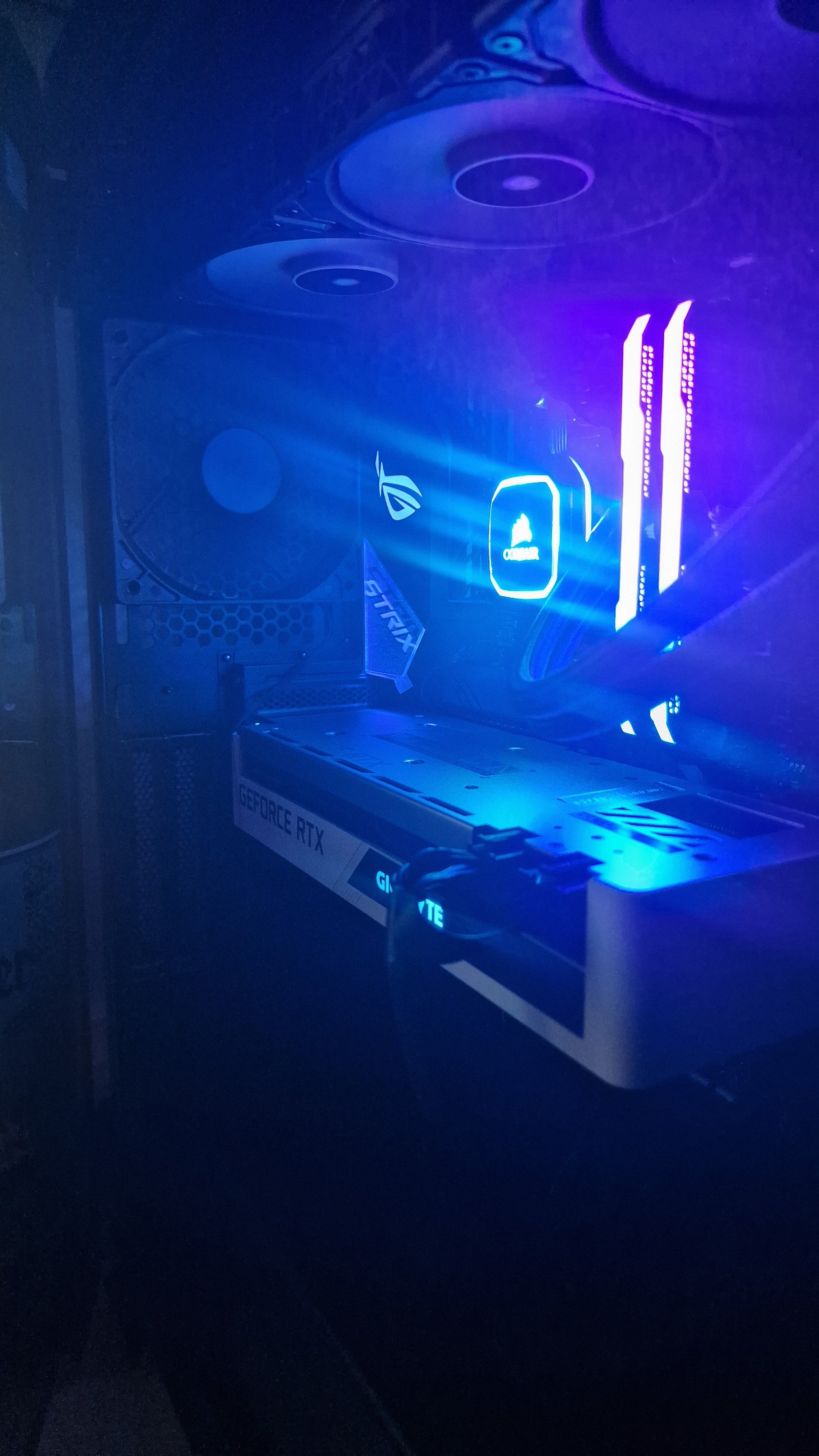

Hat leider länger gedauert, Baby schlafen legen und und und.. Aber nun hier, ihr habt mich mega erleichtert. Habe den untersten Lüfter vorne nach Hinten versetzt, die Graka auf Slot 1 verbaut und du merkst allein schon im Gehäuse die kühle frische Luft. Dazu kommt sie Bilder, einmal normal nach dem Start, 40° und in Game 70°. Vorher über 50° mehr. Krass wie schwer aber doch Simple das Airflox Managment sein kann..
Vielen Dank aufjedenfall für die Hilfe von euch. Das der PC kein Schnapper war, ist mir bewusst. Allerdings war ich zufrieden. Hätte ich gewusst das ich hier billiger wäre, hätte ich mich natüelich schlauer gemacht. Naja, man lernt nie aus. :D
