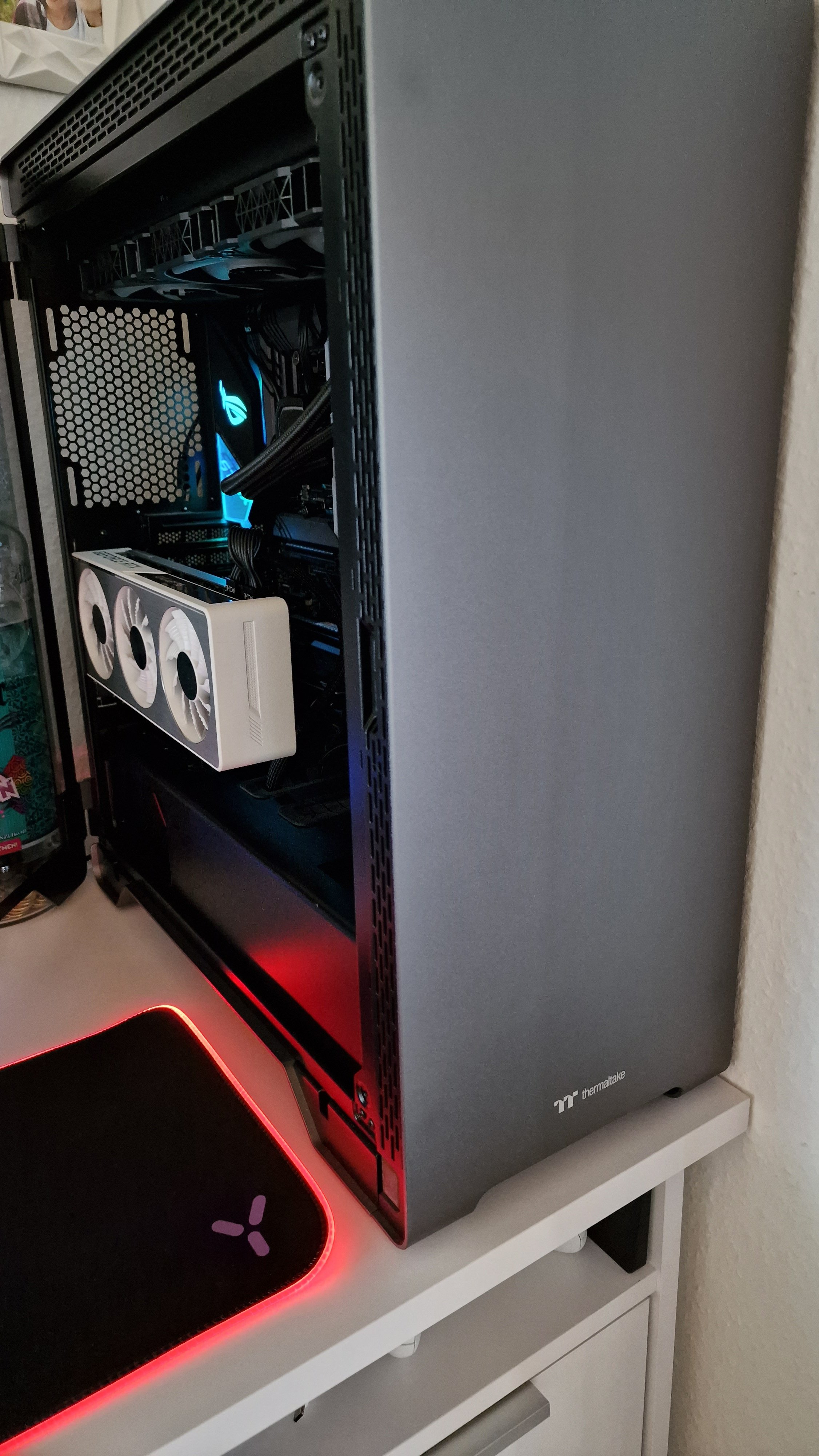

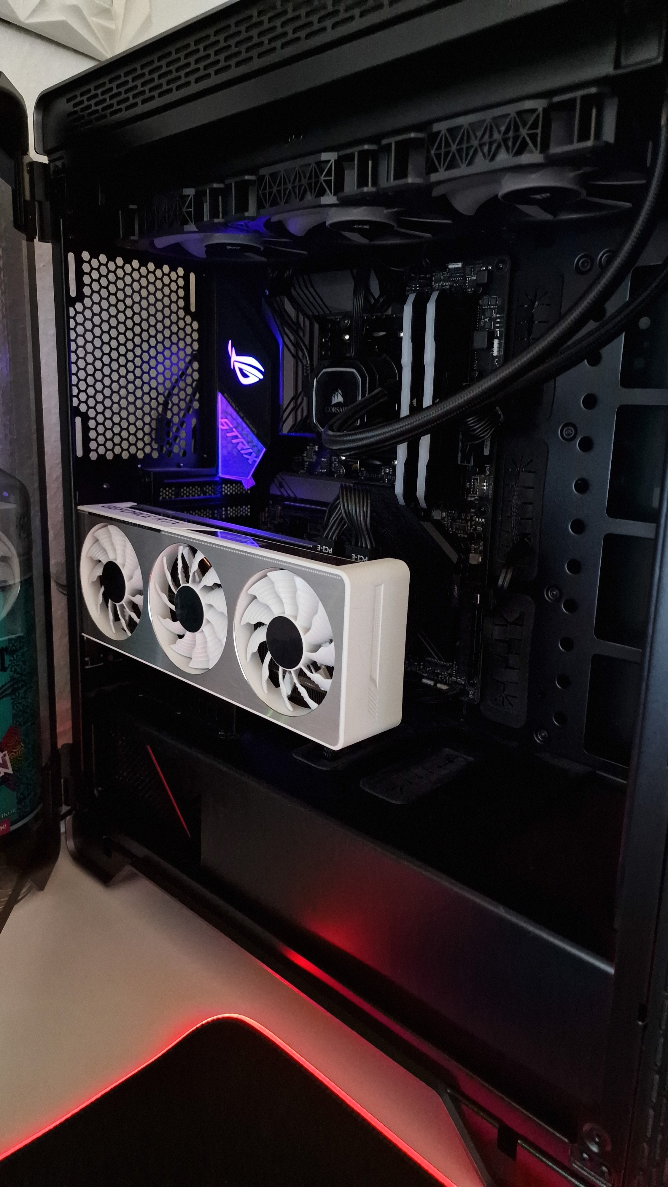

Hallo zusammen!
Habe mir heute einen gebrauchten, guten Gaming PC gekauft. Nach dem ganzen Konfigurieren usw. wollt ich mal bisschen anzocken. Da ist mir direkt aufgefallen, das die GPU sehr hoch dreht und Temperaturen von 120°-125° hat und diese auch versucht zu halten. Wollte dann erst im Bios nach sehen, wie hoch die Festgelegte Temperatur ist, allerdings ist hier nichts hinterlegt. (Oder ich hab nichts gefunden)
So, ich bin echt unerfahren, weiß aber, das die Temperatur deutlich zu hoch ist. Desto niedriger, desto besser, richtig? Glaube max. 70/80° sollten nicht überschritten werden, oder?
Bei dem Gehäuse ist die GPU Längs eingebaut worden. Somit sind die Lüfter von der Glasseite abgedeckt. Reicht es hier, die GPU zu drehen, so das die Lüfter nach unten zeigen, und von dort "frisch Luft" ansaugen? Oder sollte ich lieber den gesamten Airflow anpassen. Siehe Bilder. Oder lieber direkt die Grafikkarte auf WaKü umbauen?
Ich hoffe an den Bildern ist alles gut zu erkennen und jemand kann mir schnellstmöglich helfen da ich gerne los legen will.
Vielen Dank im vorraus!!
Wenn vorne frische Luft rein kommt und heiße Luft oben raus geht, sollte dies so sein. Nicht gut ist, wenn die Grafikkarte gar nicht erst Luft ziehen kann.
Wäre auf jeden Fall erstmal besser als sie so zu lassen. Grundsätzlich ist das Gehäuse generell nicht so der Hammer was Airflow angeht, weil die Öffnungen einfach zu klein sind um da viel Luft durch zu kriegen.

Die Graka bekommt doch garkeine Luft, oder hat das Seitenteil Öfnnungen an der Stelle? Ansonsten weisste ja warum der Rechner verkauft wurde xD

Die Lüfter berühren doch fast das Glas des Seitenteils, wenn du das schließt, oder sehe ich das falsch?
Wie sind denn die Temps bei geöffneter Seite?

Kann diese ja noch direkt an das Mainboard in Slot 1 oder 2 setzen. Aber ich finde, wie man es dem Gehäuse auch ansieht, ist es einfach zu Warm drin. Bin aber neu in der Liga. Keine Ahnung wie warm ist da so werden kann.
Ja steck sie dahin wo sie hingehört, direkt in Slot 1. Sehe beim Gehäuse erstmal keine Probleme, außer der Vorbesitzer hat nicht nur bei der Grakaposition voll ins Klo gegriffen.
Welche Richtung blasen die Lüfter oben und vorne? Sieht aus als blasen beide ins Gehäuse xD

steck die graka direkt in den ersten x16-slot und verbaue noch nen ausblasenden hecklüfter und gut ist.
wie kommst du darauf? die lüfter oben sind ganz offensichtlich ausblasend montiert.

Die GPU steckt aktuell auf SLOT3. Slot 1 und 2 sind direkt am Mainboard. Denke der wird das so gebaut haben, da die Graka von oben nicht die schönste ist.
Das Glas war komplett geöffnet.
Also, dann schließe ich die mal in SLOT 1 ein, und schaue ob es besser wird.
Angenommen ich würde jetzt ein besseres Gehäuse kaufen. Erstreckt sich der Umbau schwer? Wie gesagt, Ahnung hab ich kaum. :D
