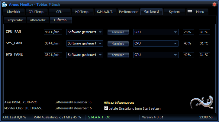

meine sind alle so eingestellt

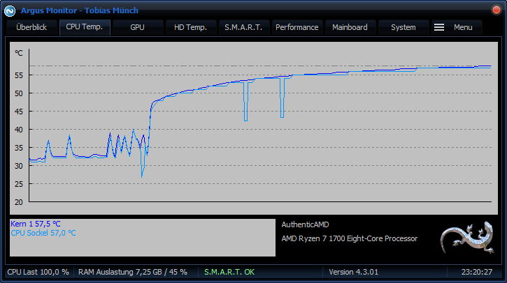

Edit: hier nach rund 8 min Prime Small FFTs. ein kleiner Sprung und dann ging es gaaannnzz gemächlich nach oben

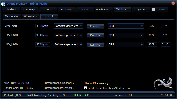

@Wun Wun für den Argus Monitor lohnt sich echt ne Jahreslizenz. Ist ne tolle Software und der Support ist echt kompetent und freundlich
