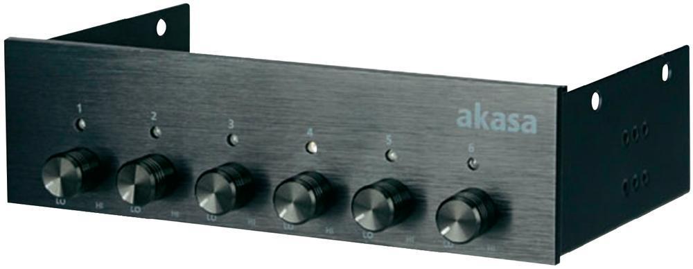

Lüftersteuerung direkt am Netzteil anschließen?
Nov. 2017
4
ich habe mir bei eBay diese Lüftersteuerung geholt: http://www.ebay.de/itm/PC-Lüfterste...e=STRK:MEBIDX:IT&_trksid=p2057872.m2749.l2649
Außerdem habe ich mir bei eBay Kleinanzeigen ein gebrauchtes Netzteil geholt. So jetzt habe ich das Stromkabel in die Steckdose gesteckt, anderes Ende ins Netzteil. Dann noch den 4 Pol Molex Anschluss vom Netzteil an die Lüftersteuerung angeschlossen. Einen 3 Pol PWM Lüfter zum testen an die Lüftersteuerung noch angeschlossen und das Netzteil eingeschaltet.
Leider passiert nichts. Das ist schon das zweite Netzteil, dass ich probiert habe. Lüfter läuft nicht :(
Sollte ich vielleicht statt einem Computernetzteil eins mit einem Molex Kabel verwenden? z.B. https://www.alternate.de/html/produ...MIrM-W2pun1wIV4hbTCh1LMAEsEAQYASABEgKOD_D_BwE
Zum Projekt:
ich möchte 6 Lüfter an einem Ort anbringen (nicht PC)
Ich bin über jede Hilfe dankbar!
Kommt den überhaupt Strom an? Leuchten die LEDs an der Lüftersteuerung?
Wenn du den Lüfter direkt per Molex an das NT hängst - passiert dann was?
Nur um sicher zu gehen.
Du hast am 24pin Anschluss des Netzteils auch überbrückt, damit das Netzteil ein Startsignal bekommt?
Am besten wäre es, ein Multimeter zu nehmen und mal schauen ob die Spannung vom Netzteil auf dem Board der Lüftersteuerung ankommt.
