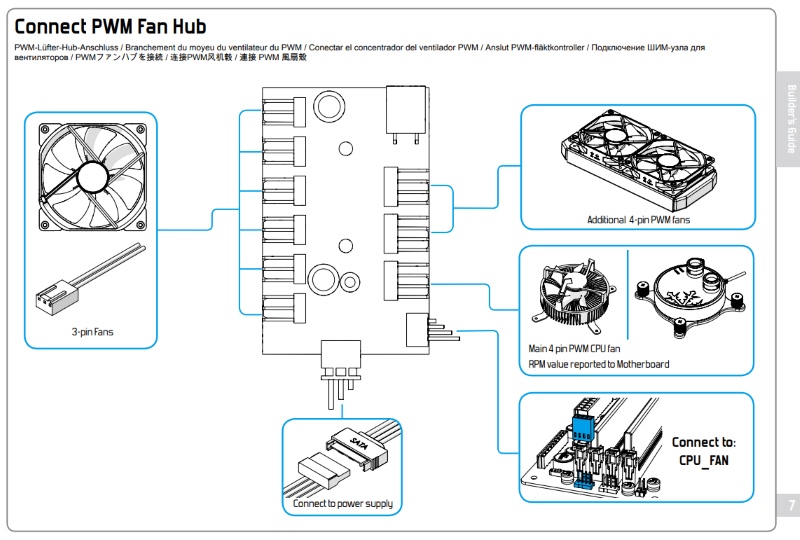

Ich habe mir dieses Gehäuse für meinen neuen PC bestellt und vorab schon mal das Handbuch durchgelesen.
Leider steht da kein Text, nur Bilder und ich kenne mich da nicht gut aus.
So wie ich es verstehe, schließe ich die 3 eingebauten Lüfter links an die Lüftersteuerung an und den CPU Lüfter nicht direkt ans MB, sondern über die Lüftersteuerung. Ist da so richtig? Aber wenn ja, wie nehme ich auf das ganze Einfluss? Oder macht das das Gehäuse automatisch?
Das auf den Bild ist nur ein Fan Hub. Da kannst du 6+3 Lüfter anschließen und dann hast du ein einziges Lüfterkabel das du ins Mainboard stecken kannst. Das ist halt nur ein Verteiler. Steuern tut der gar nichts - nur verteilen.
Steuern tust du die Lüfter dann über das Mainboard (BIOS oder Software).

Aktuelle Mainboards (nicht gerade die aller billigsten) haben eine Lüftersteuerung im BIOS integriert.
Hallo Georg,
Hast du 3 Lüfteranschlüsse am Mainboard? Wenn ja, dann lass das mit dem Fan Hub am besten ganz bleiben. Schließ die drei Lüfter direkt ans Mainboard und fertig - hat nur Vorteile.
Der Fan Hub vom Define R6 ist einfach nur ein "dummer Mehrfachstecker".

Wenn du das Hub benutzt, laufen alle Lüfter über den Prozessorlüfter, da das Hauptkabel vom Hub an den Steckplatz des Prozessorlüfters gehört - entsprechend ist im Bios auch nur dieser aktiv.
So ist die Standardinstallation. CPU Kühler vom Board regeln lassen und ihn am Board anschließen. Gehäuselüfter an die Gehäuselüftersteuerung und sie damit regeln.

Das R6 hat KEINE Lüftersteuerung. Das war beim R5 noch der Fall. Es handelt sich lediglich um einen Hub. Der kann nix, wie ich schon oben schrieb. Einfach nur ein "dummer" Verteiler.
@TE
Wenn du die Lüfter in den HUB steckst und dann den Hub an einen Mainboardanschluss, siehst du genau 1 Signal. Dieses kannst du regeln. Das gilt dann für alle Lüfter die am Hub klemmen. Nochmal: es ist nur ein Verteiler. Du regelst dann über den einen Anschluss am Mainboard alle Lüfter am Hub. Das Ding hat nur einen Nutzen, wenn nicht ausreichen Steckplätze am Mainboard vorhanden sind.
