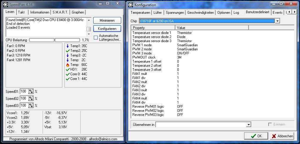

AW: [Diskussion]Lüftersteuerung mit Speedfan
CPU Smart FAN Control = Enabled
CPU Smart FAN Mode = Voltage
oder was meinst du?
//hier die Screenshots
Zitat aus dem HowTo ;)
"Um Speedfan zu erlauben die Lüfter zu steuern müsst ihr ins Menü für die Benutzerdefinierten Einstellungen.
Im Falle meines 965P-DS3 muss ich im oberen Feld IT8718F auswählen. Nach dem anklicken der Option“PWM1 mode“ usw. wird unten im Feld
"Übernehmen in" auf "Software controlled" umgestellt und mit einem Haken im Feld
"Erinnern" bestätigt.
Dadurch wird die Steuerung der Lüfter an Speedfan Übergeben."
Dann sollten sich die Lüfter regeln lassen.

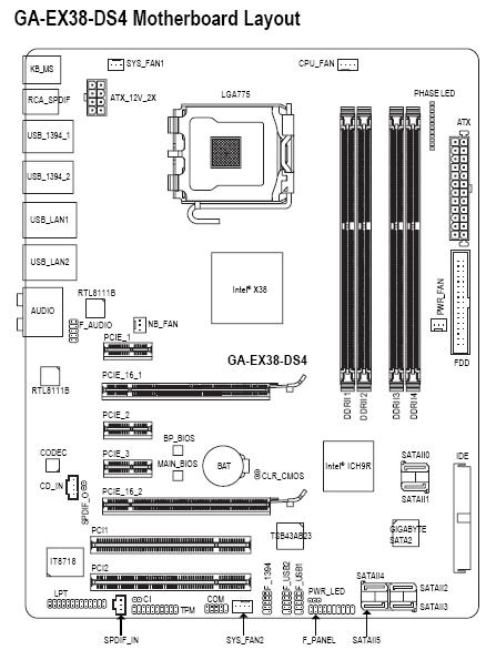

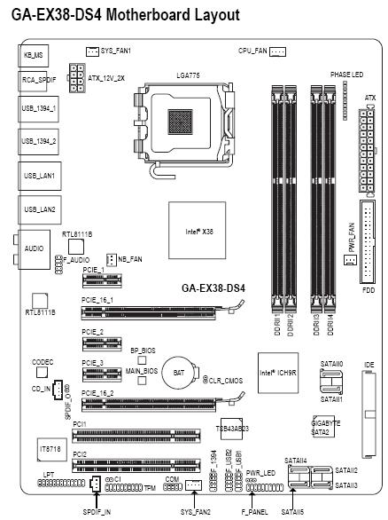

//EDIT:
So sind die Lüfter wirklich angeschlossen:
CPU_FAN = x
PWR_FAN = CPU FAN 2
NB_FAN = x
SYS_FAN1 = CPU FAN 1
SYS_FAN2 = x
Netzteil = 2x Case FAN (über den großen 4pol Stecker wie bei einem IDE Laufwerk)
Also die CPU_FANs sollten laut beschreibung 800RPM machen, die beiden anderen ka. Die 2 Lüfter die ausgelesen werden zeigen aber 1200RPM an.
Aber mir ist da was anderes aufgefallen OMG :rolleyes:
Ähm hab oben die Lüfter mal aktuallisiert, wie sie wirklich angeschlossen sind. :freaky:
OK das erklärt warum er nur 2 ausliest und die auch nicht zu regulieren gehn.
Die beiden Lüfter am Netzteil haben diesen großen 4pol Stecker, was auch IDE Festplatten haben. Bekomme ich die irgendwie mit nem adapter aufs Mainboard?
