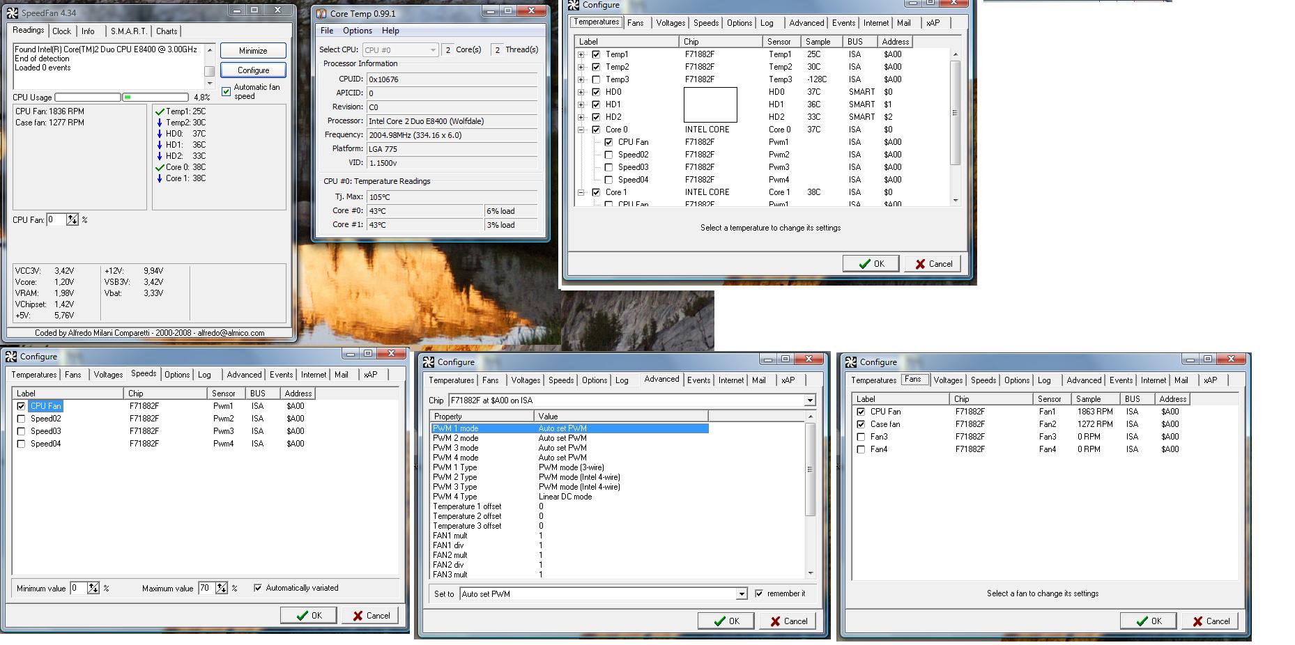

Ahoi. Brauche eure Hilfe. Meine PC-Config steht in der Signatur und auch auf der SysprofileHP. Ich habe meinen alten NorthQ 3312 Kühler auf das neue Board gepackt würd den Lüfter gern runter regeln, da der die ganze Zeit vll aufgedreht ist. Hab SpeedFan eingestellt, nur tut sich bei dem Lüfter nix. Es ist ein 3Pin Anschluss des Kühlers, an der 4Pin Büchse des Boards angeschlossen.
Das Programm läuft natürlich mit Adminrechten.
Interessant ist auch wie weit die Temps der Cores auseinander sind bei Speedfan und CoreTemp. Welche passen den nun?
Habe alle möglichen Einstellungscombis ausprobiert bei Advanced. Manuel PWM, RMP, auch auf Auto gestellt, bringt alles nichts :(

Das Neo kann keinen 3Pin-Lüfter an den Pwm-Anschlüssen regeln.
Mit der Temp bei den E8xxx,das ist so eine Sache.
Die angezeigt Tememperatur hängt von der Programmierten T.Max ab und da scheiden sich halt die Geister.
Stell Realtemp mal so ein das der Deltawert angezeigt wird,dann hast du die gewissheit über den verbleibenden Temperaturpuffer,den der sollte bei allen Programmen gleich sein.

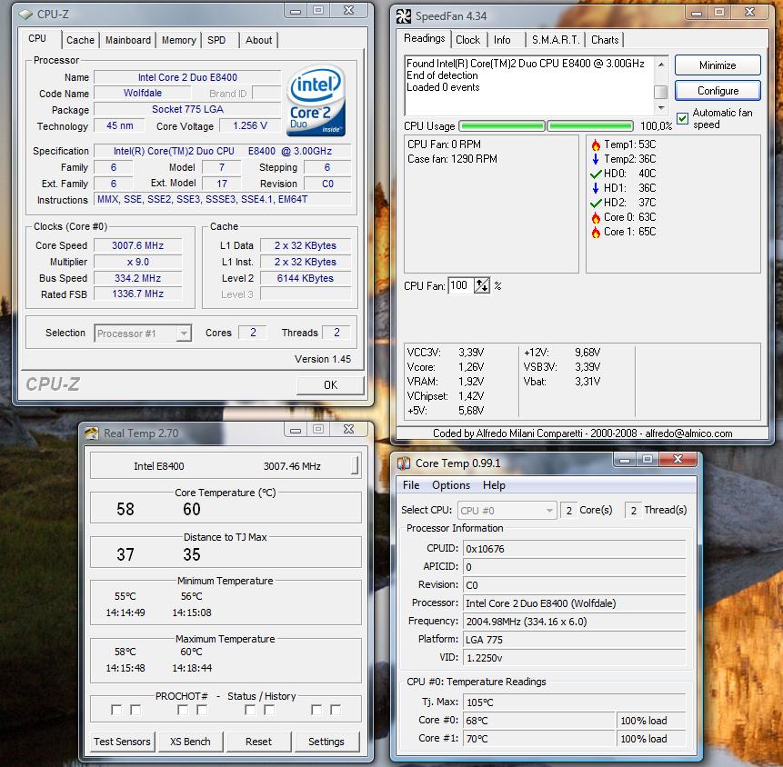

Edit: Was sollte ich noch mal mit Realtemp machen? Tmax ist bei dem Programm bei 95°C. Soll ich da den von Hersteller angegebenen Wert von 72,4°C eintragen? http://www.hardwareschotte.de/schot...on=showproductdatalinkframe&productid=9224035 Krass, dass bei Volllast ein 600g schwerer Vollkupferkühler bei dieser CPU keine nennenswerte Kühlung bringt. Der Boxed-Kühler war nur 10°C schlecher :D
AW: [Diskussion]Lüftersteuerung mit Speedfan
Es gibt keine Möglichkeit die absoluten Kerntemperaturen aktueller Intel CPUs auszulesen. Alle Programme können aber die Differenz zur Maximaltemperatur auslesen, weshalb dies der einzig zuverlässige Wert ist.
Sowohl CoreTemp als auch RealTemp und Speedfan können diese Differenz bzw. das delta anzeigen.

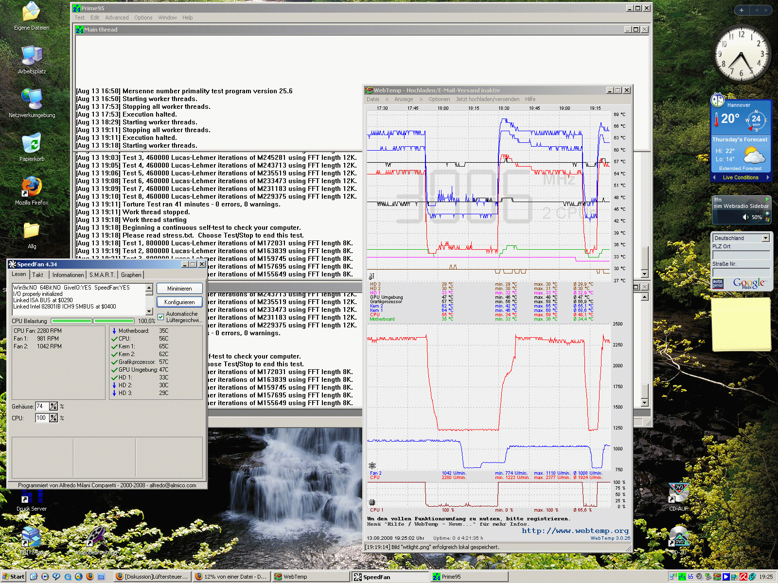

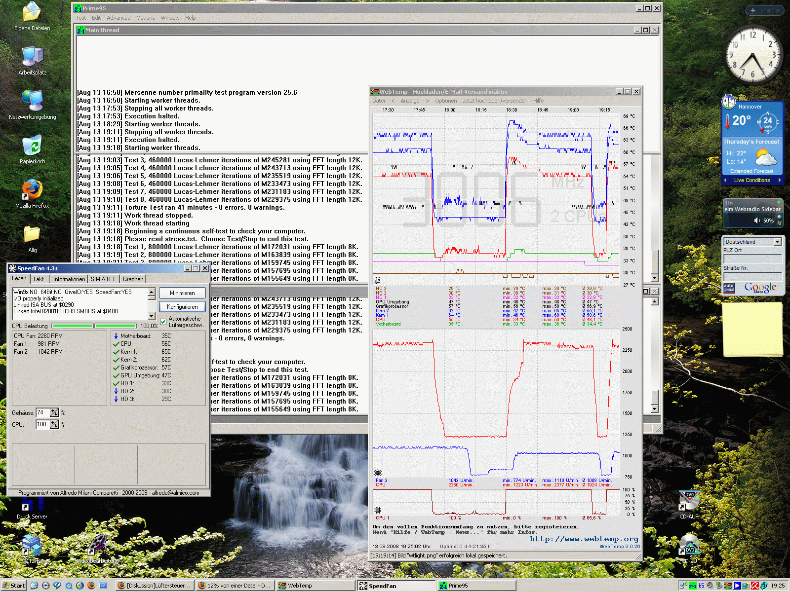

Ich habe die Tage lange weile gehabt und bin beim durchstöbern dieses Bordes auf die Prima Anleitung von Speedfan gestoßen. Ich kann mich erinnern, dass ich das Tool schon mal vor Jahren auf einen alten PC im Einsatz hatte aber Irgendwie nicht wirklich klarkam und es wieder entfernte.
Nun mit so einer Spitzen Anleitung geht es natürlich ganz einfach.
So nun wollt ich auch mal meinen Senf ganz allgemein dazugeben nachdem diesen Monster Thread durchgelesen habe. Ich bin Besitzer eines Asus P5k-E. Und anders als hier sehr oft behauptet habe ich CPU Q-Fan- Control im Bios aktiviert. Dazu ist das Profil Optimal gewählt. Chassis Q-Fan Control ist auch aktiviert. Dazu wurde ein Chassis Fan Ratio von 70% gewählt. Die Chassis Target Temperatur habe ich auf 40°C im Bios gestellt.
Ein aufheulen aller Lüfter habe ich nur ganz kurz beim einschalten des PC bis das Bios übernommen hat. Ich habe mich nun für Speedfan entschieden weil die Lüfter- Regelung so viel ruhiger ist als die vom Board. Als Bios habe ich das 1013 im Einsatz. Ist bis jetzt das beste. Für ein noch neueres gab es noch keinen Grund. OC betreibe ich nicht. Die OC Einstellungen des Bios stehen bei mir auf „Auto“.
Nur mal so vielleicht gibt es einen Zusammenhang mit diesen Dingen warum es bei anderen nicht auf Anhieb oder gar nicht funktioniert mit einem Asus Board. Auf jeden fall muss man sich bei ausgeschalteter Mainboard-Lüfter-Reglung nicht über zu hohe Lautstärke bis zum Start von Speedfan beschweren.
Ich finde zu Speedfan passt wunderbar „WebTemp“ (als Testversion ohne Laufzeitbegrenzung ausreichend). Nur mit WebTemp konnte ich die Optimalen Einstellungen meiner Lüfter für Speedfan finden.
Für Interessierte mal ein paar Screenshots in der Anlage.
Eine Frage habe ich aber auch noch.
@Moros du behauptest in Thread #609 das auch Speedfan die Differenz zur „TJ Max“ anzeigen kann. Leider habe ich diese Anzeige so nicht finden können. Anders als CoreTemp und RealTemp zeigt Speedfan bei mir kein Delta zur TJ Max an sondern errechnet aus den Delta eine aktuelle Temperatur. Das Delta selber wird nicht angezeigt. Oder wo genau wird das bei Dir angezeigt?
MFG
Taste777
