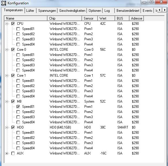

5) Im Menü "Temperaturen" kannst du einstellen welcher Lüfter in Abhängigkeit von welchem Temperatursensor geregelt werden soll. Hierbei muss man aber die Besonderheit deines bzw. der Asus-Boards berücksichtigen. Der verbaute Chip wäre eigentlich in der Lage alle Lüfter separat zu steuern. Leider hat Asus alle 3pin-Anschlüsse zusammengeschlossen. Deshalb werden die CHA_FAN Anschlüsse alle gleichzeitig über Speed01 geregelt. Deshalb verändert sich auch nichts, wenn du Speed02 anpasst.
Speedfan erkennt grundsätzlich alle Fähigkeiten des verbauten Chips, nicht des Mainboards, deshalb werden Speed02 und auch Speed03 trotzdem angezeigt, obwohl sie auf Asus Boards keine Verwendung finden.
Habe jetzt einfach mal der Motherboardtemperatur Speed01 zugeordnet - also die Gehäuselüfter (Macht das Sinn, die Gehäuselüfter in Abhängigkeit des MBs zu regeln? Wenn nicht, von was dann?). Funktioniert auch soweit.
Wie regele ich jetzt aber den CPU Lüfter? Wie du schon geschrieben hast (und ich auch einfach getestet habe) bringen Speed02, Speed03 und Speed04 gar nichts - habe ich also ausgeblendet. Hm...

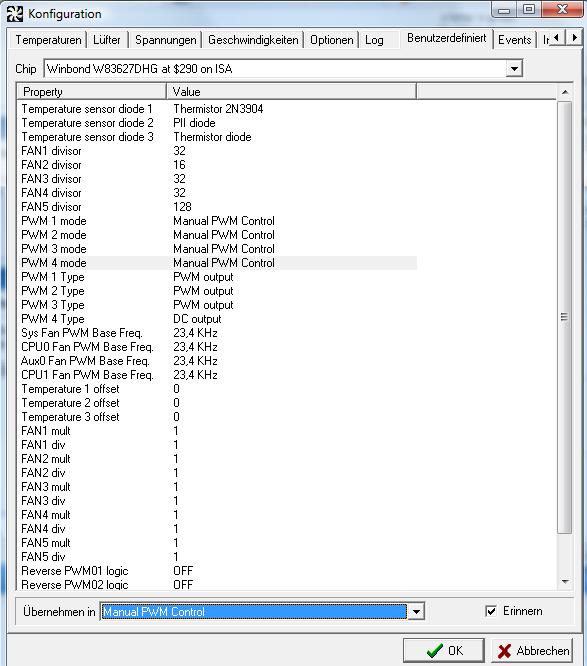

manuelles regeln beim boxed kriege ich nicht hin - zumindest ändert sich nichts, wenn ich speed01, 02, 03 oder 04 verändere - wie sonst kann ich den cpulüfter denn regeln?
hier:
testen kann ich das ganze doch immer, indem ich mir speed01 bis 04 anzeigen lasse und dann einfach mal nacheinander auf 100% stelle - dann finde ich ja heraus, welches speed welchen lüfter kontrolliert.
hab bei den pwm modes folgendes zur auswahl: Manual PWM Control sowie die drei Steuerungen des Chips: Thermal Cruise, Speed Fan III und Fan Speed Cruise
Beispiele:
PWM 1 mode: Manual PWM Control
PWM 2 mode: Manual PWM Control
PWM 3 mode: Manual PWM Control
PWM 4 mode: Manual PWM Control
--> Speed01 kontrolliert die Sysfans, alle anderen keine Auswirkung
PWM 4 mode: Thermal Cruise
--> Speed02 kontrolliert die Sysfans, alle anderen keine Auswirkung
PWM 2 mode: Speed Fan III
(war glaub die Standardeinstellung) --> keine Auswirkungen beim Verstellen der Geschwindigkeiten
Ich kann weder ein System erkennen, noch irgendwie den CPU Fan kontrollieren. Wenn ich den CPU Fan nichteinmal so kontrollieren kann, brauche ich ja gar nicht erst anfangen, das ganze Temperaturgesteuert zu machen, oder? Erstmal muss ich doch einfach wissen, welches Speed welchen Lüfter steuert???
Du kannst doch aber die Gehäuselüfter regeln.
Welche von den 4 Vorgaben hast du den dafür genommen?
Die Einstellung die du in diesem Menue machst "sagt" der Mainboardsteuerung das sie die Regelung an Speedfan übergeben soll.Dann sollte diese Eistellung doch auch für den CPU-Fan Funktionieren.
Bei Gigabyte ist es auf jeden Fall für alle Lüfter dieselbe Einstellung,in dem Fall halt Softwarecontolled.
Und zwar unabhängig davon ob es sich um einen PWM oder einen normalen Lüfter handelt.
Hm. Sehe ich das korrekt, wenn ich alle viel PWM modes an Speedfan übergebe (d.h. auf manual pwm control stelle), müsste doch irgend eine Speedeinstellung den CPU Lüfter kontrollieren?? (Was es ja nicht tut)
