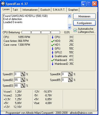

Ich verwende seit längerem Speedfan, nun hab ich mir ein neues Mainboard zugelegt ASUS M3A PRO und die neue Speedfan Version installiert. Leider kann ich jetzt nur noch zwei Lüfter Geschwindigkeiten beeinflussen aber mit einem Regler :(
Wenn ich an Speed 2 drehe verändern sich CPU Fan wie auch einer der Beiden Chassis Fans, der zweite Chassisfan lässt sich nicht einstellen :lol: das ist insbesondere ärgerlich weil dieser am lautesten ist :mad:
Kann mir jemand einen Tipp geben?
Nachdem, was ich aus dem Mainboard-Hanbuch erkennen kann, ist das völlig normal und soll genau so sein. Speedfan zeigt dir wahrscheinlich auch nur die Drehzahlen für einen CHA_FAN Anschluss an.
Die einfachste Lösung wäre die beiden Gehäuselüfter mit einem Y-Kabel an den steuerbaren CHA_FAN Anschluss zu stecken:
http://geizhals.at/deutschland/a28646.html
Ich bekomm die beiden Speeds getrennt, plus den CPU Fan
Wenn ich Y-Kaben verwende dann kann ich nur alle 3 gemeinsam stellen, das ist unbefriedigend :(
Kannst Du mir das bitte kurz erläutern?
Bei den meisten Asus-Boards lässt sich am CPU_FAN Anschluss nur ein 4pin (PWM-Lüfter) regeln, die/der CHA_FAN Anschlüsse/Anschluss lassen sich in der Regel nur gemeinsam steuern.
Der PWM_FAN Anschluss kann niemals geregelt, sondern nur ausgelesen werden, da er zum auslesen der Geschwindigkeit des Netzteillüfters gedacht ist. Hier kann man zwar auch andere Lüfter anschließen, aber eben nicht regeln.
Da dein Board nur einen CHA_FAN Anschluss hast, kannst du also maximal zwei Lüfter regeln oder du verwendest ein Y-Kabel.

Allerdings habe ich ein Problem das ich nicht auf die Reihe bekomme. Speedfan liegt im Autostart und nachdem booten werden mir meine Lüfter generell erstmal mit 0% in der Übersicht angezeigt. Erst wenn ich ein Programm wie EVEREST starte werden die U/min in Speedfan korrekt angezeigt.
Woran liegt das ?
@tsingtao
In der Regel können bei Gigabyte Boards nur der CPU_FAN und SYS_FAN1 Anschluss geregelt werden.
Mehrere Lüfter kannst du mit Y-Kabeln zusammenschließen:
@nickel_88
Speedfan unterstützt zwar einige Grafikkarten (Lüfter können gelesen und geregelt werden), aber längst nicht alle. Welche Grafikkarte hast du denn?
Zum steuern des Grakalüfters solltest du dir mal Rivatuner anschauen.
@CHB68
Probier' mal die Einstellung "Reverse PWM Logic" im Advanced-Menü.

hmmm........ das wars leider nicht. SpeedFan (4.37) funktioniert, aber um die U/min in SpeedFan angezeigt zu bekommen muß ich erst Everest starten. Nach dem nächsten reboot sind sie dann wieder weg. :rolleyes:
