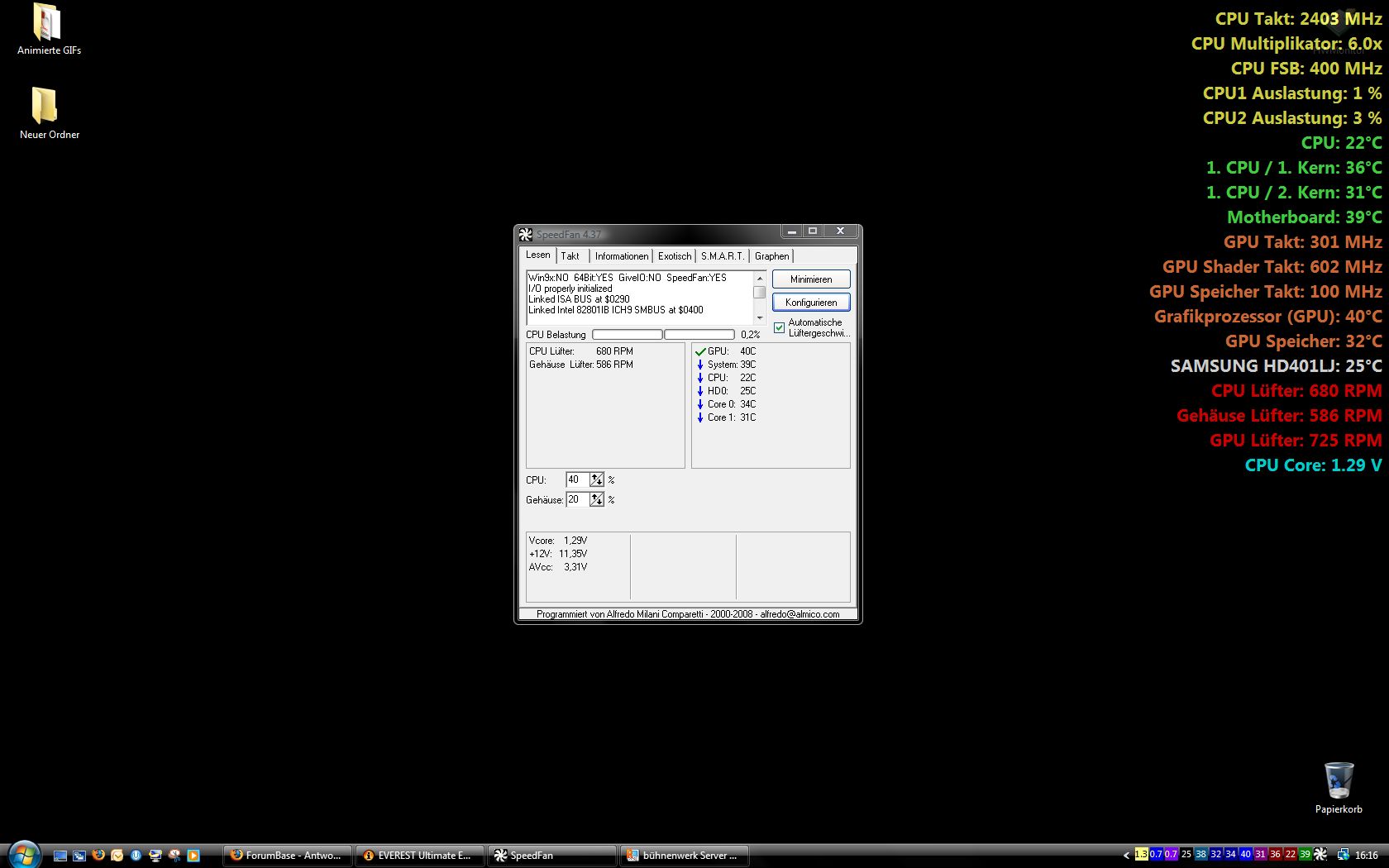

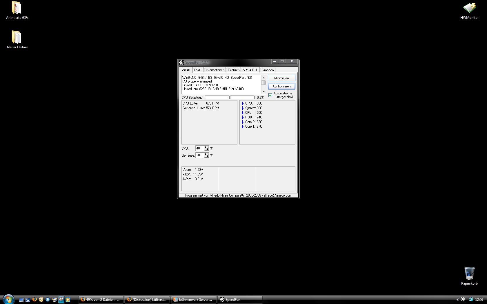

Anbei der Screenshot. Sowohl EVEREST als auch SpeedFan haben den Gehäuse Lüfter als AUX0Fan erkannt. Das kann aber nicht korrekt sein, weil mein Nezteil (Revoltec Chromus II) nicht regelbar ist und SpeedFan eine Temperatur von +127° C vorgab.
Daraufhin habe ich das Gehäuse einfach mal aufgemacht und geschaut welcher Lüfter denn nun als AUX0Fan erkannt worden ist. Es ist definitiv der 12cm Lüfter an der Rückwand des PC's
Wo finde ich den Bug Report ?

Moros schrieb:Stell mal bitte alle FAN_DIVISOR Einträge im Benutzerdefiniert Menü auf 16.
Was auch immer das zu bedeuten hat; das war es. Ich danke Dir für Deine Geduld und Deine Hilfe, Moros !
Moros
Fleet Admiral
- März 2006
- 11.350
Der FAN_DIVISOR hat mit dem Auslesen der Drehzahl zu tun. Die genaue Funktionsweise kann man im SpecSheet des Winbond-Chips nachlesen. Bei sehr niedrigen Drehzahlen ist oft ein Divisor von 8 oder 16 nötig, damit die Drehzahl überhaupt ermittelt bzw. ausgelesen werden kann.
