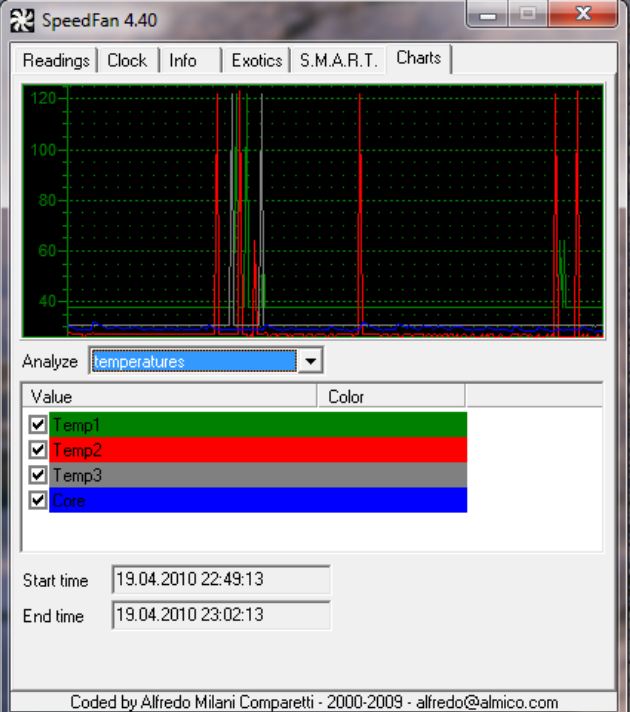

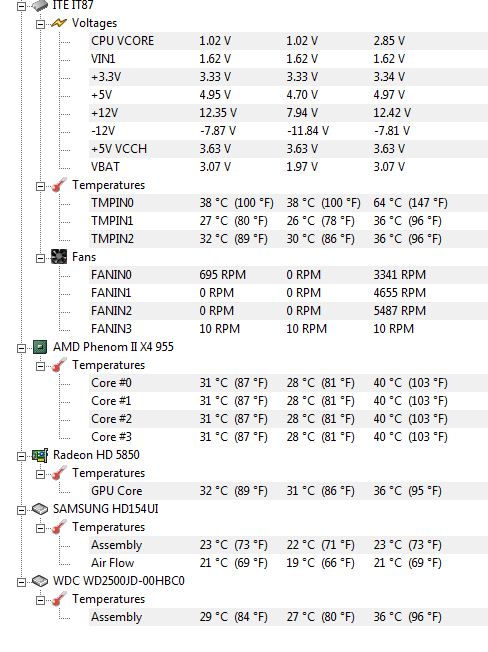

Ich finde es etwas komisch, dass die Temperaturanzeigen bei dir Temp0 bis Temp4 heißen. Spontan viele mir da nur ein, dass da keine Mainboard/Chipsatztreiber installiert sind (wie gesagt, eine Vermutung), weshalb diese Messpunkte dann so bezeichnet werden, anstatt mit "CPU", "HD0" usw. . Ist allerdings nur eine These, da ich kein Board habe, bei dem ich das auf die Schnelle testen könnte.
Wegen der Temperaturspitzen: drehen da auch die Lüfter hoch oder laufen die ganz normal vor sich hin und nur Speedfan zeigt diese Spitzen an? Könnten Auslesefehler sein, allerdings wären die wohl dauerhaft und nicht sporadisch.

Speedfan habe ich gerade im Testlauf und noch nicht konfiguriert, deswegen steht dort Temp1-4. Auch werden die Lüfter bis auf den CPU Lüfter nicht über das Board oder Speedfan gesteuert, sondern manuell, deswegen drehen sie auch nicht hoch.
Im Anhang ein pic von HWMonitor nach ein paar Stunden Laufzeit, da ging nur bei einer Temp angeblich mal der Wert hoch auf 64°
