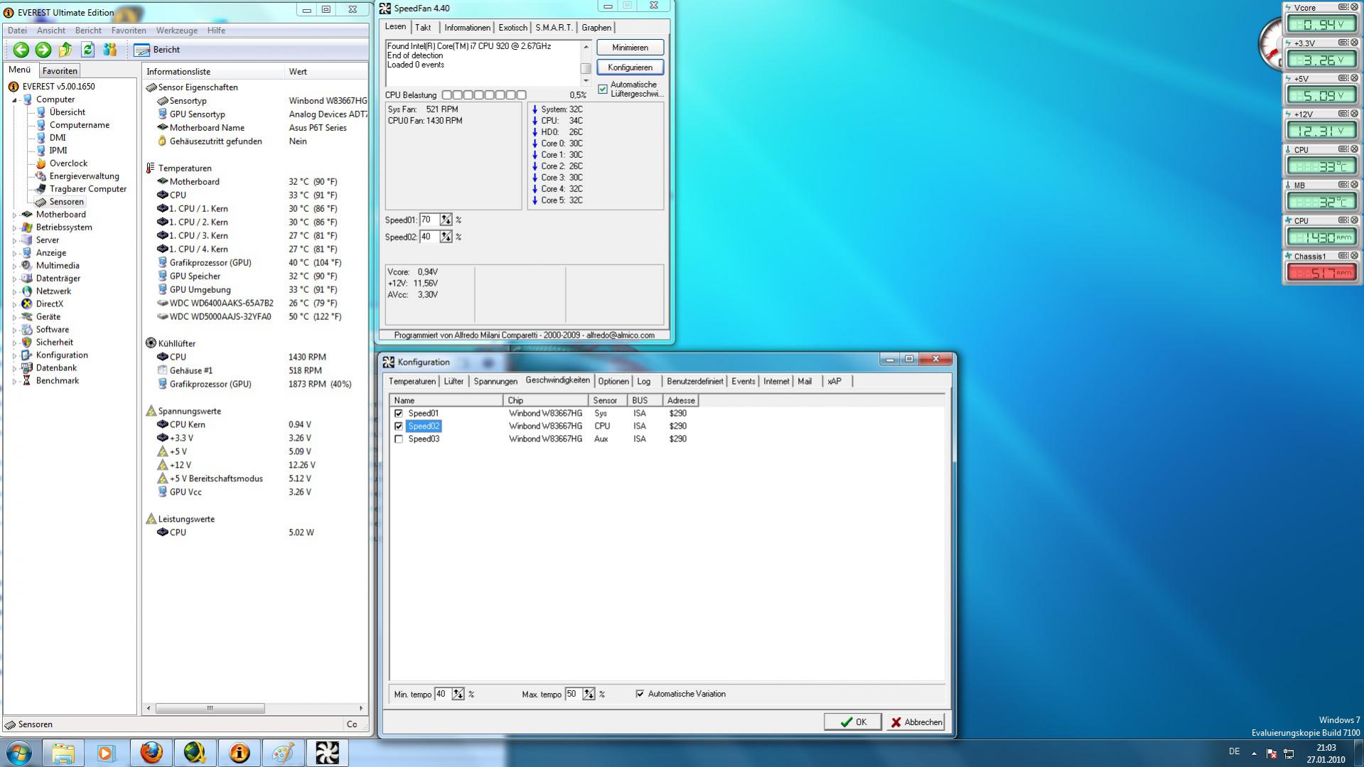

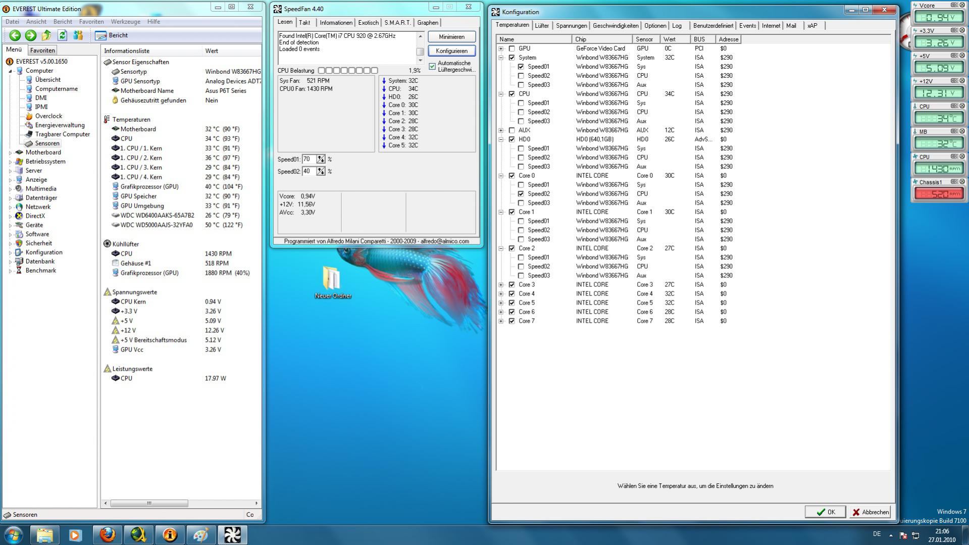

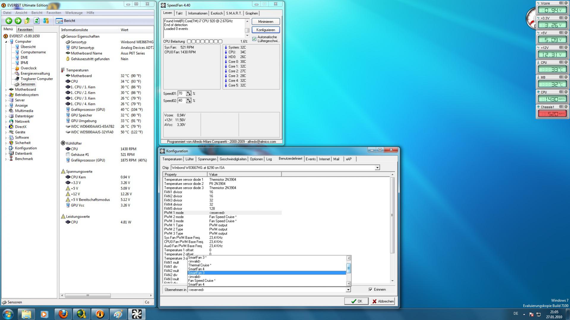

N'abend,
ich hab mir die Anleitung von Schnitzel_12000 zwar durchgelesen, aber komme trotzdem nicht so recht weiter mit SpeedFan.
Auch wenn ich die Geschwindigkeiten verändere, bleibt alles beim alten.
CPU um die 1400 U/min
Gehäuse um die 500 U/min
Allgemeine Info:
Hab einen i7 920, das P6T von ASUS und Win7 Ultimate drauf
Worauf genau muss ich jetzt bei "Benutzerdefiniert" "PVM Mode" stellen?
Wo kann ich den CPU Lüfter ein wenig runter regulieren?
Dazu ein par screens im Anhang...
Ausserdem wundert es mich ein wenig, dass überhaupt ein Gehäusekühler angezeigt wird, da ich mich nicht daran errinnern einen eingebaut zu haben
Ich hab eigentlich nur manuell steuerbare Lüfter am Chassis...
Schon mal Danke
Nikl

@ Black Blood
Der Grafikkartenlüfter wird deshalb nicht von Speedfan sondern von MSI Afterburner geregelt, da dieser am Grafikkarten PCB angeschlossen ist, das sich meines Wissens nicht von SpeedFan ansteuern lässt, wohl aber vom Afterburner. Wenn du die Arbeit nicht scheust, dann kannst du aber den Grafikkartenlüfter vom PCB abstecken und mit einem Y-Kabel mit einem anderen Lüfter (z.B. CPU oder einen der Gehäuselüfter) zusammenhängen, sodass auch der Graffikkartenlüfter über das Mainboard angesprochen wird, wodurch dann auch die Steuerung durch SpeedFan möglich sein wird. Allerdings musst du immer darauf achten, dass die Grafikkarte eventuell eine höhere Drehzahl als das Gehäuse benötigen könnte, was dann in einer unangenehm hohen Geräuschkulisse enden kann, da dann etwa der Gehäuselüfter unnötig mit aufdreht.
Alternativ kannst du auch eine Lüftersteuerung verbauen, die musst du aber dann mit der Hand bedienen.
@Niklman
Im Reiter "Lesen" gibt es die Schaltfläche "Konfigurieren".
Wenn du auf diese klickst, dann taucht ein eigenes Fenster auf, das sich "Konfiguration" nennt.
Dort suchst du dir den Reiter Benutzerdefiniert heraus und klickst auf jenen.
Dann hast du zuerst eine Fläche bar jeglicher Anzeigen.
Daher musst du beim Menü "Chip" auf den Abwärtspfeil klicken, worauf du mehrere zuerst kryptisch anmutende Auswahloptionen erhältst.
Von jenen wählst du die oberste aus (sie besteht in ihrem ersten Teil, abhängig vom Mainboard, aus eine Abfolge von Buchstaben und Nummern, und im zweiten Teil aus "at $290 on ISA"), womit du dann plötzlich einen Haufen an Einträgen bekommst.
In diesen Einträgen finden sich die Nennungen von "PWM 1 mode", "PWM 2 mode", "PWM 3 mode" und "PWM 4 mode", welche du anklicken kannst.
Nachdem du einen dieser Einträge angeklickt hast, schaust die ans untere Ende dieses Konfigurationsfensters, wo du einen Schriftzug namens "Übernehmen" nebst einer Auswahlleiste erblicken wirst.
Wenn du nun wieder auf der Abwärtspfeil klickst, hast du meist vier Auswahlmöglichkeiten, wobei du für die von dir nachgefragte manuelle Konfiguration auf Manual PWM Control klicken musst.
Dann musst du den Haken für "Erinneren" setzen und auf "OK" klicken.
Dann kannst du auf der SpeedFan Startrubrik "Lesen" die Lüftergeschwindigkeit regeln.
