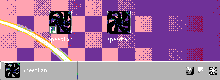

- Das Icon von SpeedFan in besser Qualität ermöglichen (Bild win7->Anhang), sieht Professioneller aus *schmitz (außer im TrayIcon sind die schönen weißen Lüfterblätter i-wie flöten gegangen)
-> das Icon sieht im 8bit wie auch im 32bit Farbtiefe-Modus gleich aus,es liegt also mit Sicherheit nicht an der Iconqualität selbst. Irgendetwas verhindert also, dass es besser dargestellt wird. Scheint als ob die Darstellung von SFan noch nicht ganz mit Win7 kompatibel ist. Problem scheint weiter verbreitet zu sein. Diesbezüglich habe ich Programmautor schon kontaktiert guggen was kommt. Mögliche Lösung: durch andere Icons ersetzen wie z.B. http://clinomaniac.deviantart.com/art/My-SpeedFan-Icon-145287668; habe das Icon schon geändert ->Anhang Icnew

# Das Icon von SpeedFan in besser Qualität ermöglichen (Bild win7->Anhang), sieht Professioneller aus *schmitz (außer im TrayIcon sind die schönen alten weißen Lüfterblätter i-wie flöten gegangen)
Zumindest seit XP kann man unter Rechtklick-Eigenschaften auf die Verknüpfung die Quelle für das Symbol ändern. Du brauchst dann nur mehr den Pfad zu der Icon-Datei, die das Logo mit den weißen Lüfterblättern hat, einzutragen.
