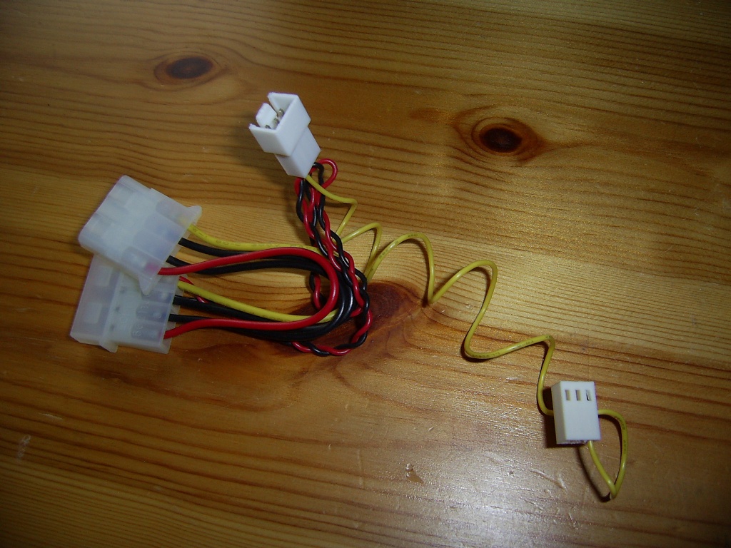

Allerdings habe ich nochmal ein kleines Problem. Da die Lüfter ja oben am Deckel befestigt sind und der SYS_FAN1- Anschluss ganz unten ist, reicht das Kabel des Lüfters nicht.
Ich habe noch einen Adapter (siehe Bild). Jetzt frage ich mich, ob ich zusätzlich zu dem gelben Einzelkabel, das ich sozusagen als Verlängerungskabel verwende, den Molex- Anschluss auch noch einstecken muss, damit es funktioniert, oder ob ich generell ein anderes Verlängerungskabel kaufen muss und es mit dem abgebildeten nicht geht

ok, alles klar. Habs grad mal ausprobiert, mit dem Kabel, das ich hab gehts nicht, scheint auch logisch, da es ja nur einen Kontakt hat und der nicht mal auf dem Pin für den "Speed Control" drauf ist.
Ich werde mir dann mal so ein Verlängerungkabel kaufen und ein Y- Kabel.
