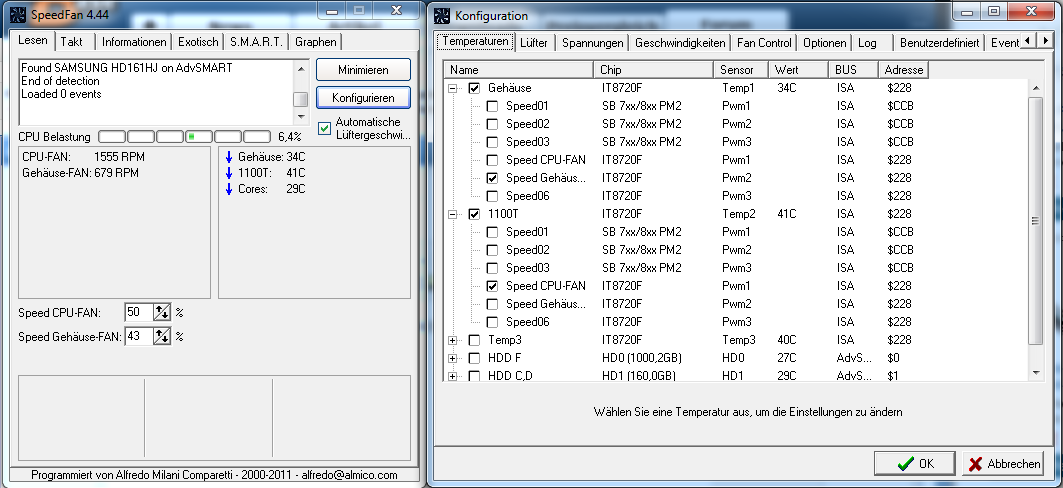

Bin grad dabei SpeedFan 4.44 einzurichten und hänge schon bei Punkt 3 Automatische Lüftersteuerung der FAQ
Die PWM-Modes 1-3 habe ich auf software-controlled mit Erinnern eingestellt.
Danach möchte ich die Temperaturen den jeweiligen Lüftern zuordnen.
Dabei sehe ich leider nicht die umbenannten Lüfternamen sondern nur irgendwelche Namen.
Ich kann also nicht zuordnen, welcher Lüfter zu welcher Temperatur gehört. (siehe Screenshot im Anhang) :(
Kann mir da jemand weiter helfen ?
Gruß... Carsten
Hier noch der Anhang.
Ein Lüfter gehört nicht zu einer bestimmten Temperatur. Du kannst zu jedem Temperatur-Sensor auswählen, welcher Lüfteranschluss gemäß deinen Einstellungen geregelt werden soll. Wenn du also bei der CPU-Temp möchtest, dass bei einer Erhöhung alle Lüfter schneller drehen, dann musst du sie alle auswählen. Wenn du aber z.B. möchtest, dass nur der CPU-Lüfter schneller dreht, dann wählst du eben nur den einen aus.

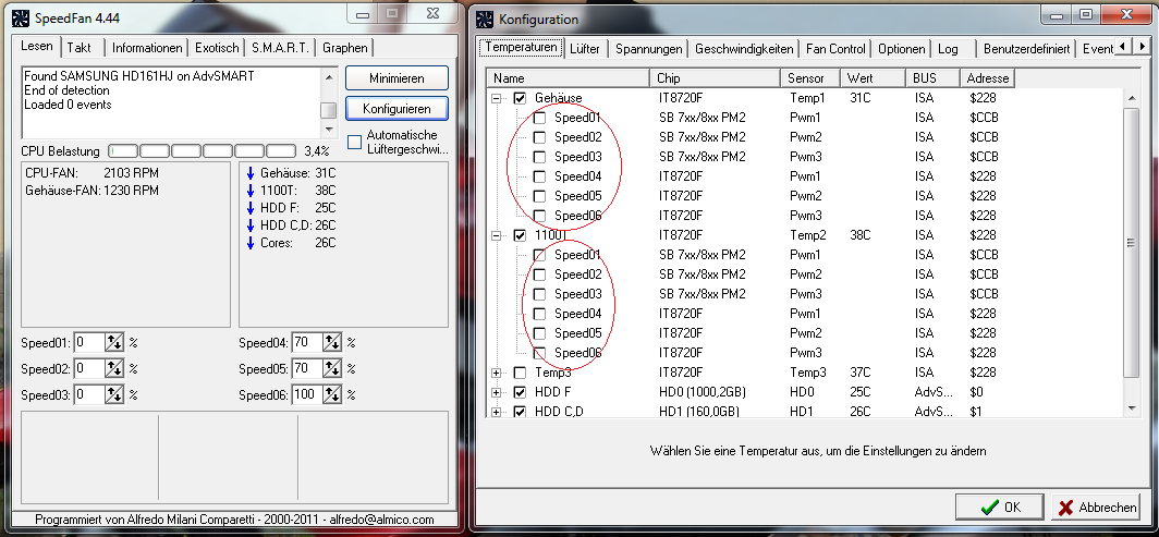

Ich habe es hinbekommen.
Habe mir unter KONFIGURATION - GESCHWINDIGKEITEN die entsprechenden Lüfter umbenannt.
Danach standen sie auch in der Liste mit drin.
Hier der Shot:
