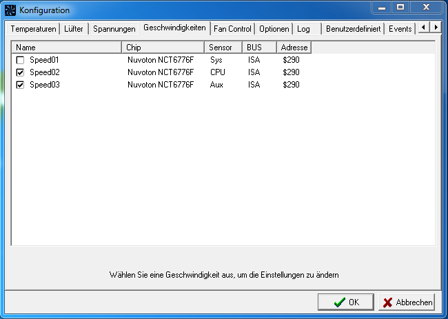

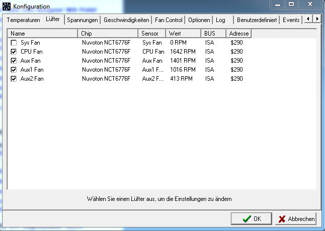

In meinem Gehäuse habe ich 3 Fans. Im Speedfan erscheinen sie als Aux Fan 0-2. Im Geschwindigkeitenmenu habe ich einen eintrag zu Aux.(Siehe Screenshots) Wenn ich diesen Speed3 reguliere habe ich festgestellt, dass nur ein Fan(aux2) seine Geschwindigkeit verändert. Kann ich für die anderen Fans auch noch einen Speedeintrag generieren? Oder auch über Speed3 steuern?

Und ich habe mal den Steckplatz auf dem Mainboard von 2 Lüftern getauscht und nun kann ich den andern Lüfter regeln, es liegt also wohl am Steckplatz. Was aber komisch ist dass alle Lüfter an 3Pins angeschlossen sind.
