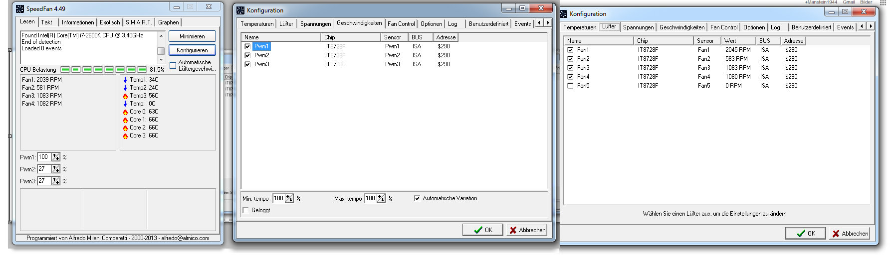

Deine Screenies wären verständlicher, wenn du die entsprechenden Bezeichnungen anpasst, z.B. ins Feld "Cpu_Fan2" klicken "Strg+F2", umbenennen in "Gehäuse_vorn".
Wo in SpeedFan der richtige CPU-Lüfter auf CPU_FAN1 angezeigt wird, weiss ich nicht ...
Wenn langsame Lüfter von der MoBo-Steuerung weit runtergeregelt werden, werden die Geschwindigkeiten von Speedfan oft als "0" ausgelesen.
Teste dich nach KingLuis Vorgaben durch und benenn' erkannte Lüfter/Temps/Geschwindigkeiten, um den Überblick zu kriegen.
Ja nein, das passt schon so. Das ist ja absichtlich so benannt. Ich habe das nicht danach benannt wo der Lüfter sitzt, sondern wo der Angeschlossen ist.
Dh. der CPU2_Lüfter ist der, der am Mainboard dort angeschlossen ist, wo normal der zweite CPU Lüfter angeschlossen wird (da ich das nicht habe, kann ich den Anschluss für einen Gehäuselüfter verwenden).
CHA1 ist einer und CHA2 ein anderer an dem normal der Gehäuselüfter angeschlossen werden. Habe ich auf Case umbenannt, also Case1 und Case2, wobei ich Case1 derzeit nicht benutze, da der 4-polig ist und ich ihn nicht regeln kann, somit läuft er immer auf 100%.
1) Ich weiss also genau welcher Lüfter welcher ist. Nur ist eben der CPU1 also der Steckplatz, an dem tatsächlich der CPU_Fan hängt nicht angeführt. Somit kann ich den CPU_Fan nicht regeln. Kann mir nicht vorstellen, dass das so normal ist, ist ja mit einer der wichtigsten Fans.
2) Ja und wie gesagt, die CPU-Temperatur verwirrt mich auch etwas, stimmt zwar mit den Angaben im Bios und denen im HWMomitor überein, aber die Temperaturen der einzelnen Cores (die übrigens auch überall übereinstimmen) sind viel höher. Weiss nicht, vielleicht ist das ja normal so???

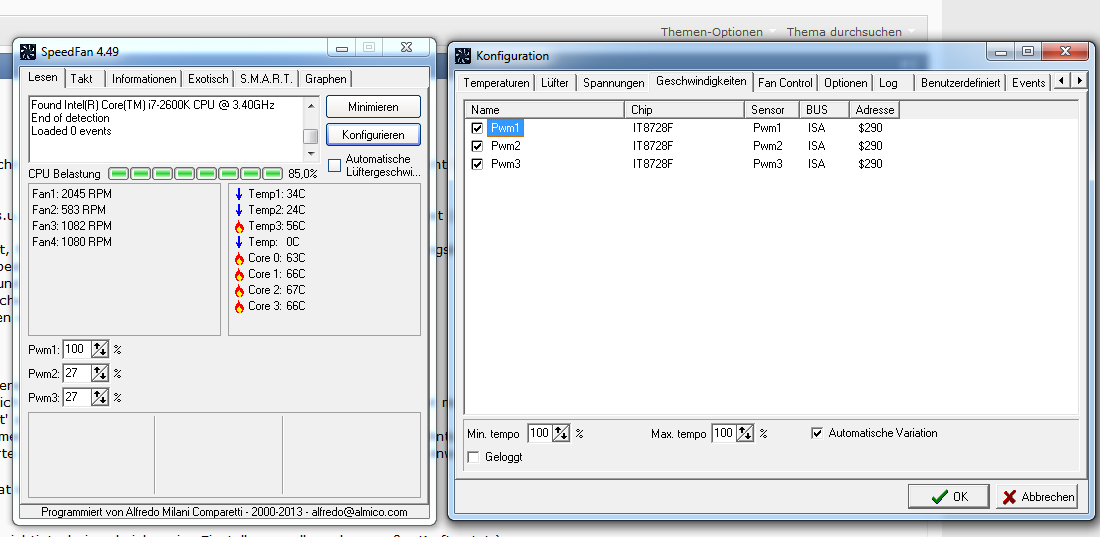

Nach stundenlangem googeln wende ich mich nun an euch. Mein CPU wird momentan ordentlich heiß (68 grad) und jetzt wollte ich per Speedfan kontrollieren ob der CPU Lüfter auf 100% steht. Ausserdem würde ich gerne einstellen, dass der CPU Lüfter dauerhaft auf 100% steht. So sieht das ganze bei mir aus, nur irgendwie steht bei mir 3x PWM. In die ganzen Anleitungen heißen die CPU Lüfter Speed01,etc...
Verstehe ich es jetzt richtig dass PWM1 mein CPU Lüfter ist? Und was ist dann PWM2 + 3?
Die Bezeichnungen können von Mainboard zu Mainboard unterschiedlich sein. Meistens ist der erstgenannte Lüfter auch der CPU-Lüfter.
Die genauen Zuordnungen lassen sich durch Ausprobieren herausfinden, indem ein Lüfter nach dem anderen herunter- oder hochgeregelt wird und die Drehzahlen durch das offene PC-Gehäuse beobachtet werden.
Die Regelung lässt sich entweder direkt über Speedfan (sofern die Steuerung funktioniert) oder mechanisch durch Abstecken eines Lüfters bzw. vorsichtiges, kurzzeitiges Anhalten des Impellers durch Druck auf die Lüfternabe bewerkstelligen.

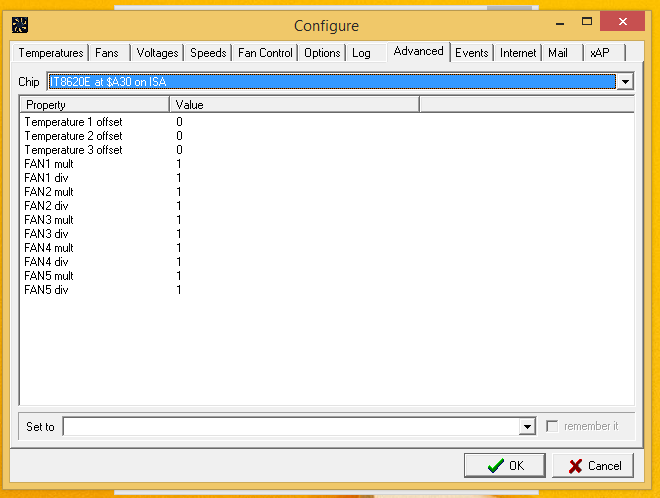

Hi Leute,
gehe ich richtig in der Annahme, dass mein Chip nicht richtig unterstützt wird? Habe es sowohl mit der neuesten Version als auch mit der Beta probiert.
Im Changelog (4.50) steht
- Added preliminary support for ITE IT8620E temperatures and fan speeds
Wie soll ich das jetzt verstehen? :freak:
