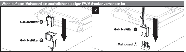

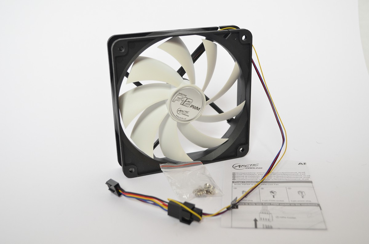

Der neue Lüfter ist ein Arctic F9 PWM mit einem 4 Pin Anschluss wie auf dem folgenden Bild zu erkennen. (ist zwar ein F12 aber die Anschlüsse sind gleich)
Ich habe wie in der Anleitung beschrieben und auf dem Bild zu sehen das gelbe 3Pin Kabel in den Adapter gesteckt und den 4 Pin-Stecker mit der 4 Pin-Buchse auf meinem Mainboard verbunden.

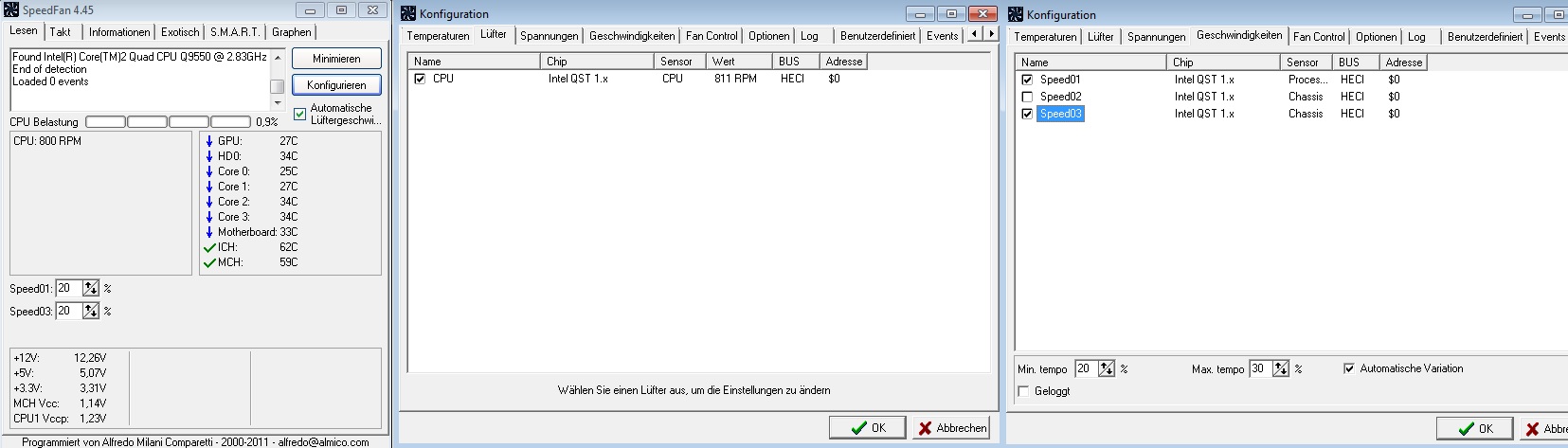

Jetzt nochmal konkret zu dem Problem. Wie auf meinem Screenshot zu sehen wird der Lüfter in Speedfan bei "Speed 3" erkannt und kann dort auch eingestellt werden. Ich habe optisch überprüft, wie sich die von mir vorgenommenen Einstellungen auf den Front-Lüfter auswirken. Das heißt der Lüfter ist über Speedfan seperat regelbar während der CPU Lüfter mit unterschiedlichen RPM läuft. Die Geschwindigkeit meines CPU Lüfters kann ich über "Speed 1" regulieren. Der Sensor von "Speed 2" ist ein zusätzlicher 3-Pin Lüfter-Anschluss auf meinem Board, der aber nicht mit einem Lüfter verbunden ist und somit nicht genutzt wird.
Nun meinen Fragen:
Warum wird der Lüfter nicht als zB "Fan 2" im Hauptfenster unter dem CPU Lüfter angezeigt? Warum kann ich den Gehäuselüfter beim Reiter Lüfter nicht sehen?
Ist das PWM Signal vll doch fehlerhaft obwohl ich die Geschwindigkeit über "Speed 3"stufenlos und individuell regulieren kann?
Es wäre für mich zwar nicht besonders schlimm wenn der Lüfter nicht seperat angezeigt wird, weil ich ja die Geschwindkeit einstellen kann, aber es wundert mich doch schon ein wenig.

Und der AC hat einmal einen 4-Pin PWM Anschluss fürs MB, davon geht die vierpolige Buchse (An die nur drei Kabel angeschlossen sind) ab und einmal ein zweipoliges Signalkabel.
Und der PWM-Stecker des AC sitzt direkt auf einem PWM Anschluss des Boards und es ist kein weiterer Lüfter an den AC angesteckt?
Für mein Verständnis ist dieses zweipolige Kabel nur dafür da evtl. die Drehzahl eines weiteren an den ersten Lüfter angeschlossenen Lüfter auf irgendeine Art auszulesen.
Ich hab dieses zusätzliche Kabel auf jeden Fall nirgendwo angesteckt und bekomme eine separate Drehzahl angezeigt.

Ich habe gerade Bretter vor dem Kopf oder du verstehst die Anleitung falsch. Für mein Verständnis ist dieses zweipolige Kabel nur dafür da evtl. die Drehzahl eines weiteren an den ersten Lüfter angeschlossenen Lüfter auf irgendeine Art auszulesen. Ich hab dieses zusätzliche Kabel auf jeden Fall nirgendwo angesteckt und bekomme eine separate Drehzahl angezeigt.
Aber ich habe auch deinen anderen Tip versucht und nochmal in der Anleitung nachgeguckt. Das zweipolige gelbe Kabel ist explizit für die Signalübertragung zuständig. In der Anleitung hier ist auch ausgewiesen, dass man es reinstecken muss. Bei mehreren Lüftern wird dann nur das Signal des letzten Lüfters ausgelesen wo das gelbe Kabel auch drin steckt.
Ich habe es auch einmal ohne das gelbe Kabel versucht. Das Signal wurde dann nicht erkannt.
Daher wundert es mich sehr, wie du das Signal ohne das gelbe Signalkabel bei dir auslesen kannst!? :confused_alt:
Lüfter ohne PWM brauchen ja nur 3-polige Stecker. Das vierte Kabel bei 4-poligen Steckern ist deswegen das gelbe für das PWM Signal das nochmal extra zum Lüfter geht.

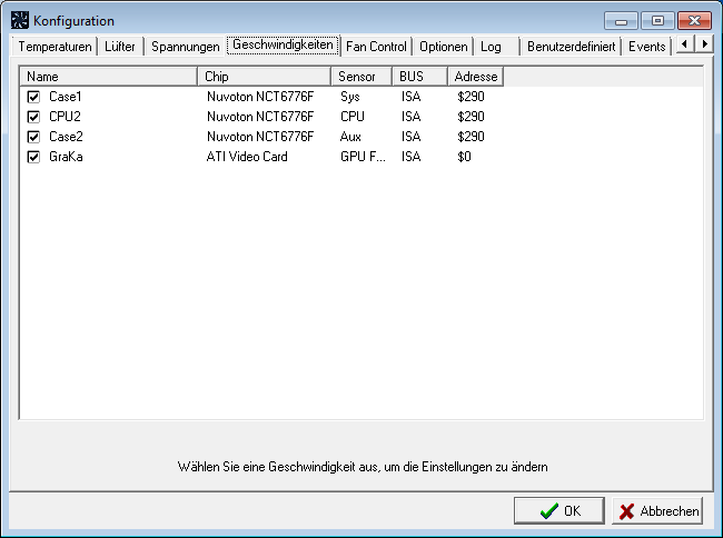

ich habe mir das toutorial durchgelsen und bin die einzelnen Schritte durchgegangen (bis zur manuellen Regelung).
Leider funktioniert die Regelung der Lüfter bei mir aber nur für CPU und GPU. Die Gehäuselüfter machen irgendwie nicht so mit.

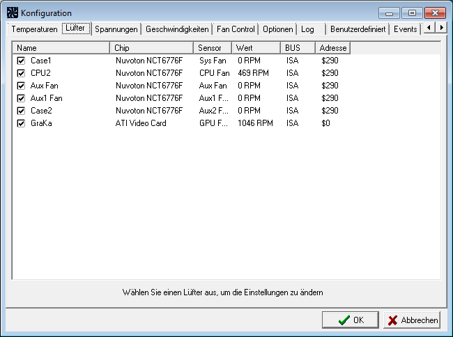

Unter den Punkt Lüfter gibt es bei mir neben GPU und CPU noch Sys, Aux Fan, Aux1 Fan, Aux2 Fan
Unter den Punkt Geschwindigkeit gibt aber nur GPU, CPU Sys, und Aux. Aux wir hier also nicht mehr unterteilt.
In der Anzeige im Hauptfenster werden mir dann bei den Geschwindigkeiten unter Sys Fan und Aux Fan ca. 1200 angezeigt, und bei Aux1 Fan und bei Aux2 Fan 0rpm.
Eine Prozentregelung ist nur für Sys und für Aux vorhanden, wenn ich da was ändere tut sich aber nix, weder bei den angezeigten rpm noch beim Geräuschpegel an meinem PC.
Mache ich was falsch, oder warum kann ich die Gehäuselüfter nicht regeln?

Ok, hab jetzt bischen rum probiert.
Also, was mir in SpeedFan als CPU angezeigt wird ist nicht der Lüfter auf CPU_FAN1, sondern CPU_FAN2.
Darauf habe ich einen Gehäuselüfter hängen, und kann ihn so auch regeln.
Wo in SpeedFan der richtige CPU-Lüfter auf CPU_FAN1 angezeigt wird, weiss ich nicht ...
CHA_FAN1 kann ich offensichtlich nicht über das Bios steuern, da das ein 4-poliger Anschluss ist. Man kann also scheinbar nicht die Volt regeln. Wenns über Bios nicht geht, heisst das dann, dass es gar nicht geht, oder könnte es über ein Programm schon funktionieren? Auf alle Fälle in SpeedFan bekomme ich eine Drehzahl angezeigt, die 100% entdpricht, egal auf was ich den Regler setze.
CHA_FAN2 kann ich regeln, funktioniert.
GPU_FAN passt auch soweit.
Also belieben zwei Fragen offen, wo ist der CPU1 und kann ich den CAH2 irgendwie regeln?

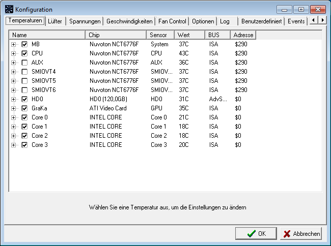

Hab mal Screens angehängt, wie das bei mir aussieht.
1) Bei den CPU-Temperaturen bin ich mir auch nicht ganz sicher, da die einzelnen Cores auf bis zu 60° hochgehen, und die CPU-Anzeige nur auf so ca. 45°.
Ist das normal, oder stimmt da was nicht.
2) Mir geht mein CPU-Lüfter ab ... wie man sieht habe ich ihn auch nicht weggeschalten, sondern er ist gar nicht da.
3) Ausserdem weiss ich nicht was AUX und AUX1 ist.

Es lassen sich mit Speedfan bei nur Lüfter regeln die unter "Geschwindigkeiten/Speed" aufgeführt werden.
Am einfachsten ist es du hängs zum testen mal einen Lüfter an die jeweiligen Anschlüsse und testet was passiert wenn du die Geschwindigkeit (%) veränderst. So mache ich das.
Bei dir sind es die "sys,cpu,aux", diese drei von deinem Mainboard kannst du mittels Speedfan regeln. Außerdem kannst du noch die GPU-Lüfter regeln. Bei der GPU musst du mal testen, ob diese nach dem der Monitor ausschaltet von Speedfan noch richtig erkannt wird.
Dabei ist es auch wichtig das 4pin lüfter an einem 4pin Anschluss betrieben werden. Denn 3pin Lüfter wirst du wahrscheinlich nicht an einem 4pin Anschluss regeln können. 4pin Lüfter an einer 3pin Anschluss hingegen schon.
