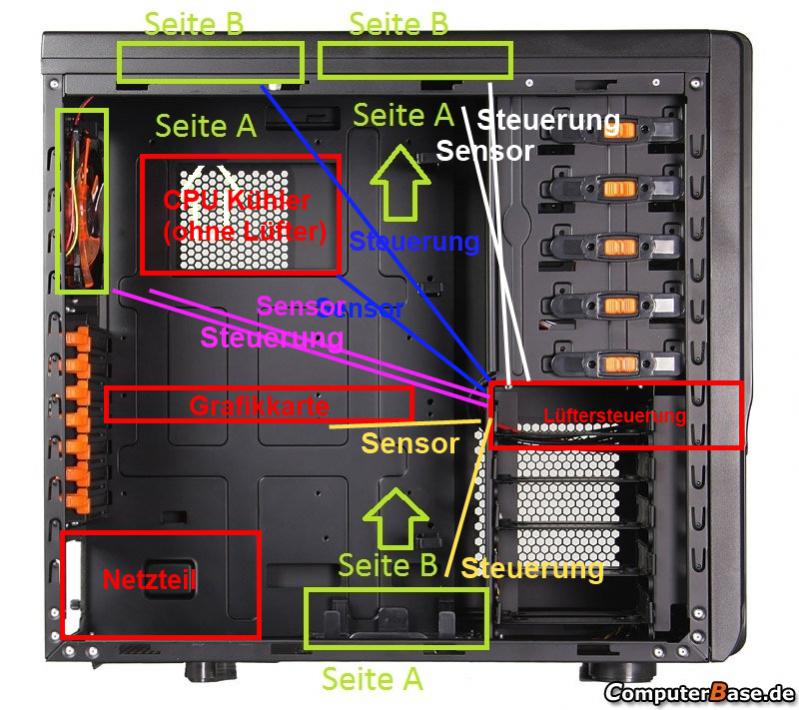

So hier habe ich ein Bild wie ich es mir vorgestellt habe! Ich denke, der Lüfter der am Nähesten an der Graka,... dran ist, von dem wird auch der Sensor dort angebracht. Was haltet ihr davon? Vielleicht verbesserungsvorschläge? Ich möchte die Sensoren schon gerne anbringen, da sonst die Anzeige meiner Lüftersteuerung etwas leer erscheint!

Die Scythe verarbeitet die Daten der Wärmesensoren, im Vergleich zu den größeren Modellen, gar nicht zur Steuerung der Lüfter.
Deshalb ist es auch piepegal wo Du die Sensoren hinbappst.
Dass Du nicht überall dieselben oder ähnliche Daten auf der Uhr hast und dass Du auch ein wenig Kino fürs Geld bekommst, verteilst Du die Sensoren dorthin, wo die Äkschen is.
An den Sockel des CPU-Kühlers, an den Kühler der Graka möglichst nah an der GPU, an die Spannungswandler am Mainboard und an Teil des Chipsatzes.
Zum einstellen und um zu sehen, wie sich die relevanten Temperaturen der Komponenten verändern, nutzt Du ein Programm wie HWINFO32, Open Hardware Monitor, ... und suchst mit Veränderung der Lüfterdrehzahlen, nach guten Temperaturen und einer angenehmen Geräuschkulisse.
