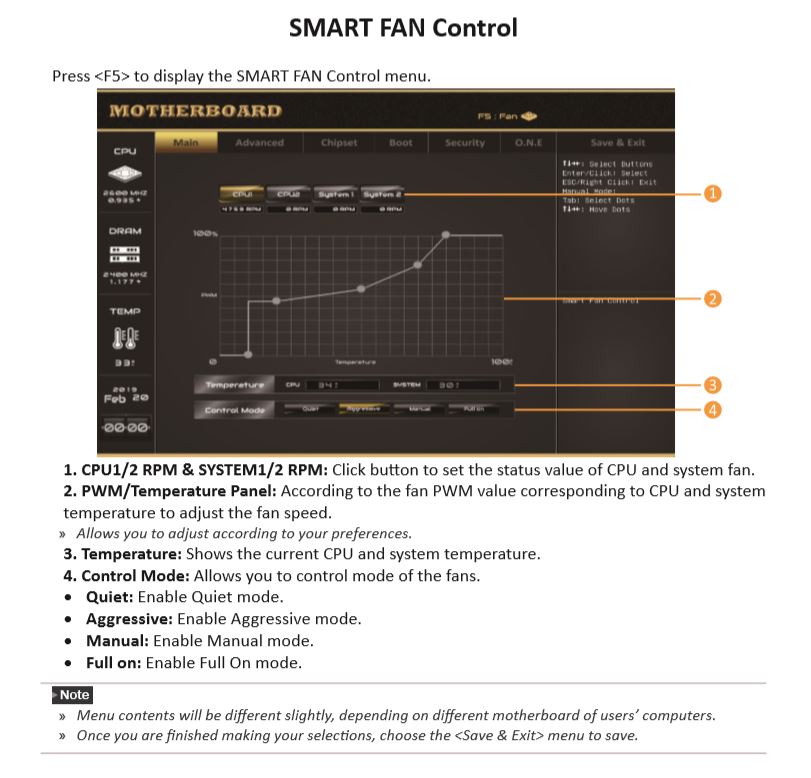

Hier ist mein Handbuch und dort steht nichts davon:
https://gzhls.at/blob/ldb/3/b/d/c/28661dac953c82c2d1808c8e6def5ebda8d1.pdf

So, ich habe es tatsächlich geschafft den Lüfter leise zu bekommen, vielen Dank für alle die geholfen haben und im Besonderen Robo32, auch wenn sich mir die Existenz unterschiedlicher Handbücher wohl nie erschließen wird.
Danke

Keine Ursache,
es gibt übrigens vor allem bei Mainboards oft eine Kurzanleitung in der nur das wichtigste beschrieben wird und ein "vollständiges" Handbuch in dem auf die Feinheiten eingegangen wird.
Perfekt finde ich das aber auch nicht und ich erwarte auch ein vollständiges gedrucktes Handbuch* wenn ich schon was kaufe.
*auch nicht perfekt da sich das Uefi mit der Zeit oft ändern kann, aber immer noch besser als ein Quick Guide
