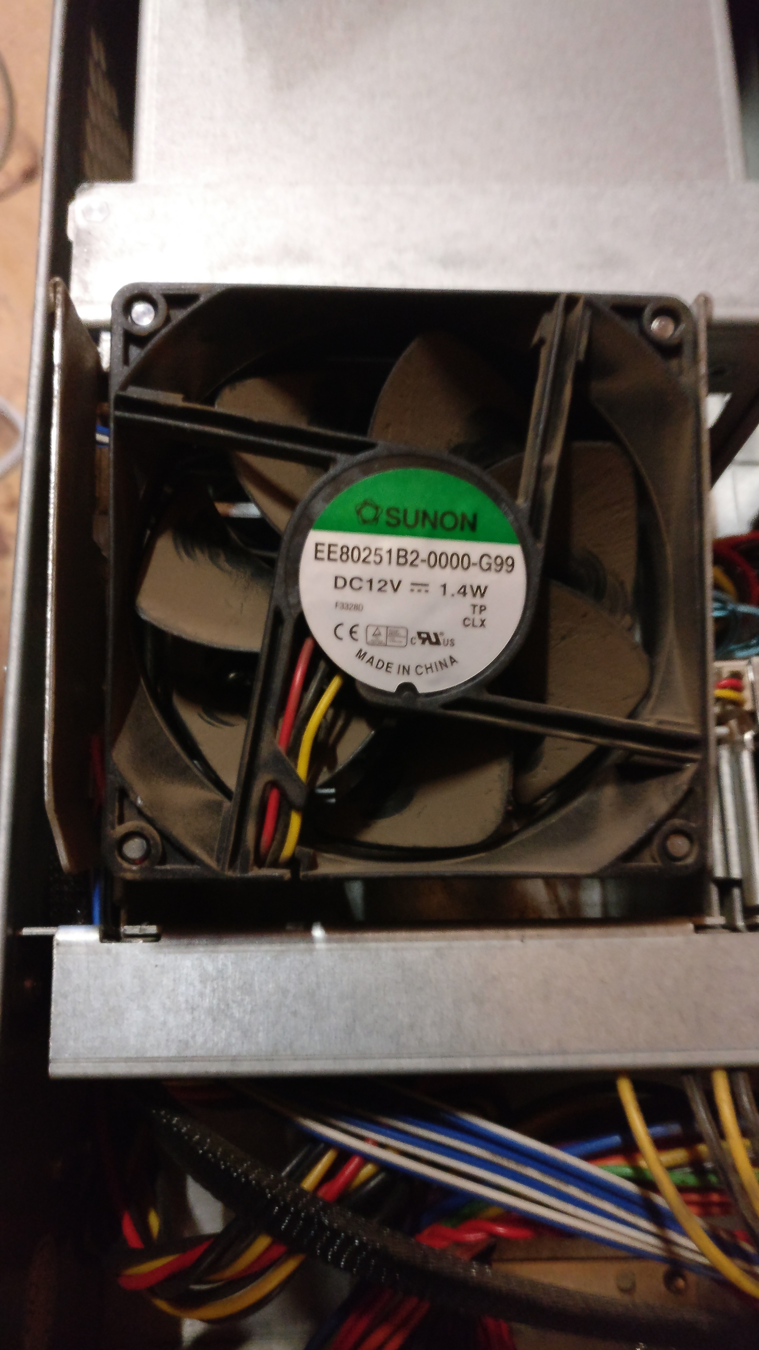

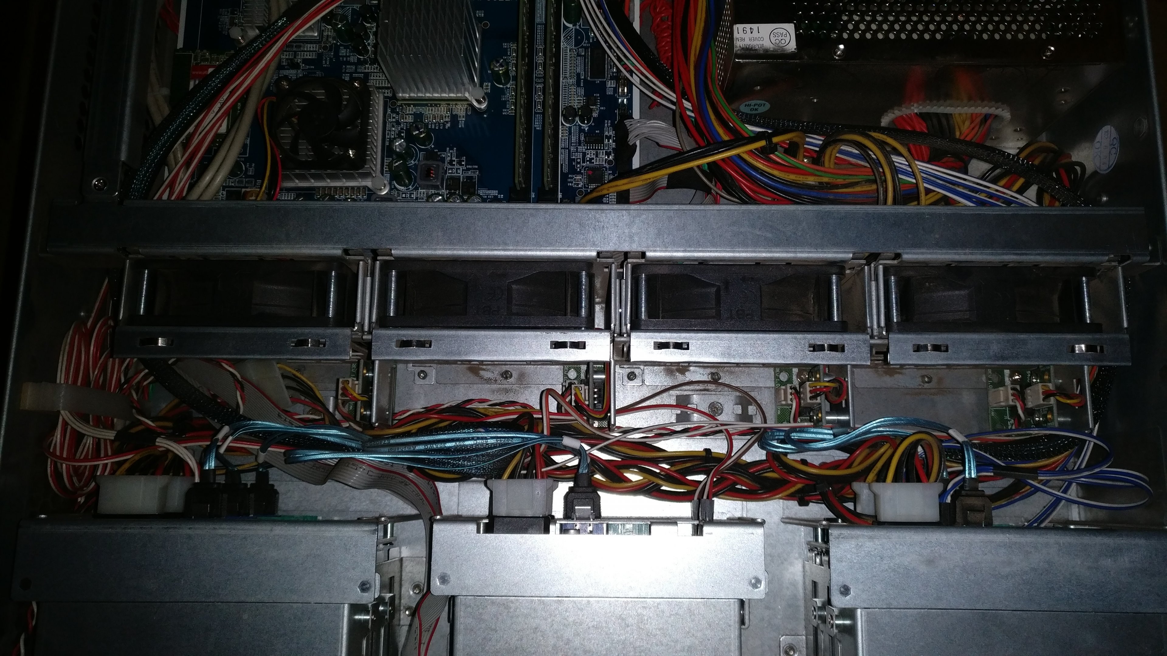

Ich habe ja kürzlich hier aus dem Forum ein gebrauchtes Thecus NAS gekauft, das wie im entsprechenden Suchthread schon von @K-eBeNe angekündigt in der Tat recht laut ist. Die Lüfter haben normale 3polige (Molex?) Anschlüsse. Allerdings konnte ich bisher nicht rausfinden, ob es vom System her irgendeine Art der Drehzahlregelung gibt. Aufgrund des Geräuschs, das nach dauerhaft Maximaldrehzahl klingt, gehe ich eher nicht davon aus.
Was möchte ich also kaufen, um die 4 80er Lüfter hinter den Platten und vor Board und Netzteil zu ersetzen? Muß nicht flüsterleise sein, da das Gerät eh in den Keller kommt. Aber ich möchte auch nicht unbedingt Gehörschutz tragen müssen, wenn ich den Kellerraum betrete, in dem mein Serverschrank steht.

Es wäre gut, wenn du einen der Gehäuselüfter ausbaust um herauszufinden was das Teil kann (Drehzahl, Durchsatz). Dein NAS ist ein Profi-NAS und daher per se nicht leise und die Lüfter sollte mit vergleichbaren getauscht werden. Mit normalen Gehäuselüftern in einem PC haben diese Lüfter kaum etwas gemein.
Groß geregelt werden Lüfter bei Servern in der Regel nicht. Was du machen kannst ist eine Platine einbauen um die Lüfter mit z.b. 7V laufen zu lassen. Ich habe jedoch meine Zweifel, ob das Temperaturtechnisch dann noch passt.

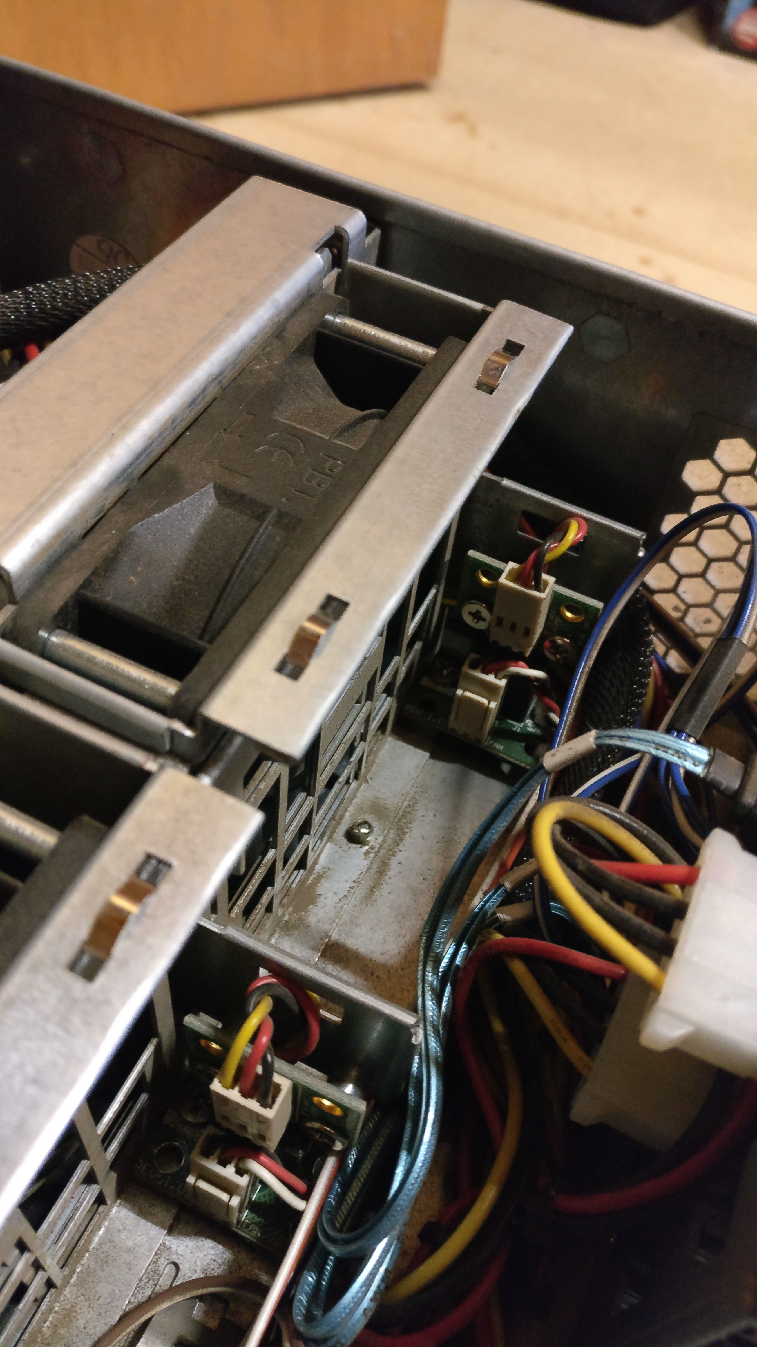

Edit: Nach dem Motto "Ein Bild sagt mehr als tausend Worte" ergänze ich gleich ein paar Fotos:
Du hast aktuell diese Lüfter drin
https://www.reichelt.de/axial-lueft...rML0c5C-Ebiuex7JWbncMjMfWegaAmLNEALw_wcB&&r=1

Nur die 3poligen je Lüfter. Die kleine Platine hängt am Lüfterträger und wird mit diesem rausgezogen. Auf dem Board gehen alle 4 auf einen Sammelstecker.

Ich habe auch sofort an Noctua gedacht. Allerdings ist der Sunon ein 12V Gleichstromlüfter und das Analogon von Noctua ist der NF-A8 FLX. Die Daten vom Noctua sind 16,1 dBA bei einem Luftstrom von 50,4 m^3/h.
Da der Lüfter aber das Volumen auch durch das "enge" Gehäuse pressen muss, ist der statische Druck nicht zu vernachlässigen. Ich persönlich habe deshalb in meiner NAS auf die Noctua IndustrialPPC Reihe gesetzt, die aber keine 80mm Lüfter hat. Vergleiche also auf jeden Fall auch diesen Wert. Was hilft dir ein Lüfter, der viel Luft schaufeln kann, aber nicht genug Druck entwickelt, so dass die Luft nicht durchs Gehäuse kommt?
Diesbezüglich hab aufgrund des Gehäusedesigns wenig Bedenken. Vorne ist seitlich geschlossen und die Luft wird nur über die HDD Bays angesaugt. Hinten ist das Gehäuse boardseitig gut perforiert, so daß die Luft auch wieder raus kann. Netzteilseitig ist eben dieses innen gezielt perforiert, um genug Luft anzusaugen, die dann hinten raus kann. Ich denke, da hat sich der Hersteller schon was dabei gedacht.
