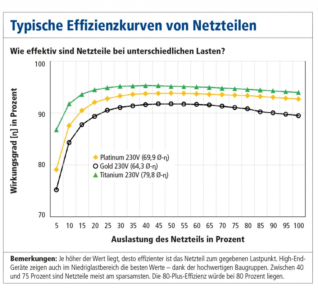

Duke711 schrieb:Ein normaler PC hat im Leerlauf ~ 200 W ab Steckdose zzgl. Monitor.
Duke711 schrieb:im Windows 153 - 174 W. Und das sind so die üblichen Werte für einen PC.
Duke711 schrieb:Dann noch der Wirkungsgrad des Netzteil bei geringer Auslastung.
