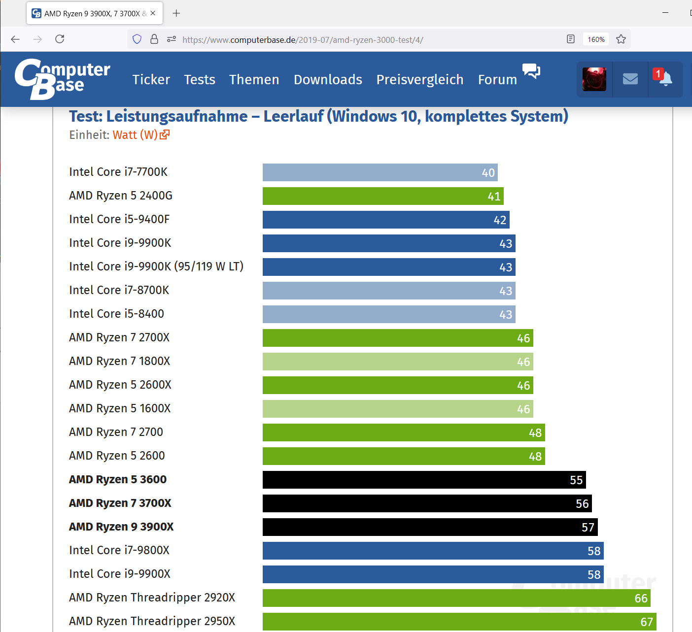

Der Wert ist nicht sensationell gut, vegleiche Computerbase Messwerte für 3000er Ryzen Systeme:
Bleibt die Frage zu Deiner HW und Deinen OC Settings unbeantwortet im Raum stehen...

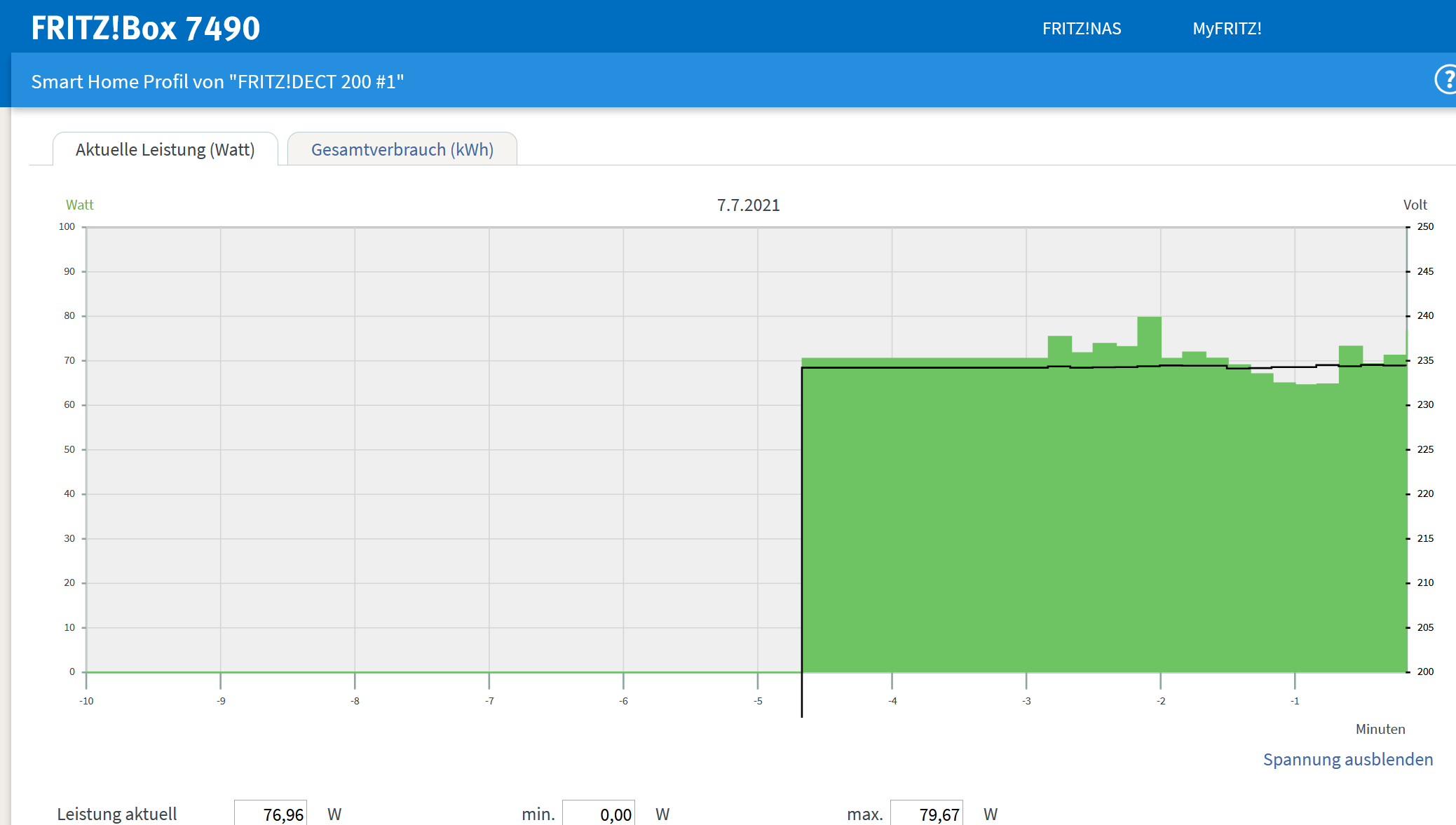

Hab mir mal die Mühe gemacht und ein Messgerät in die Steckdose gesteckt.
PC im idle <- PC gestartet und dann in Ruhe gelassen:
Rechner bewegt sich ohne Monitor im Verbrauch von 80-83 Watt im idle.
