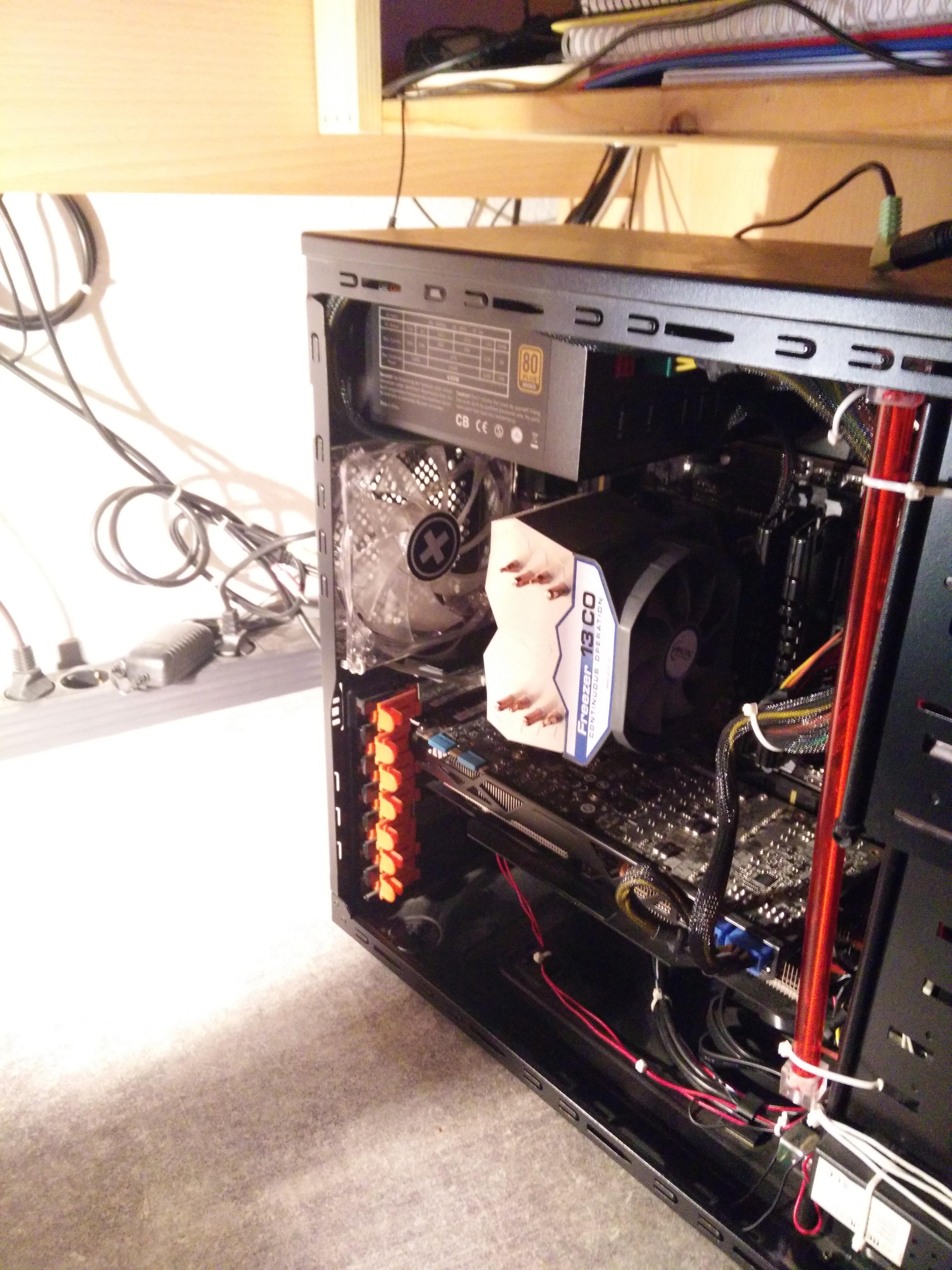

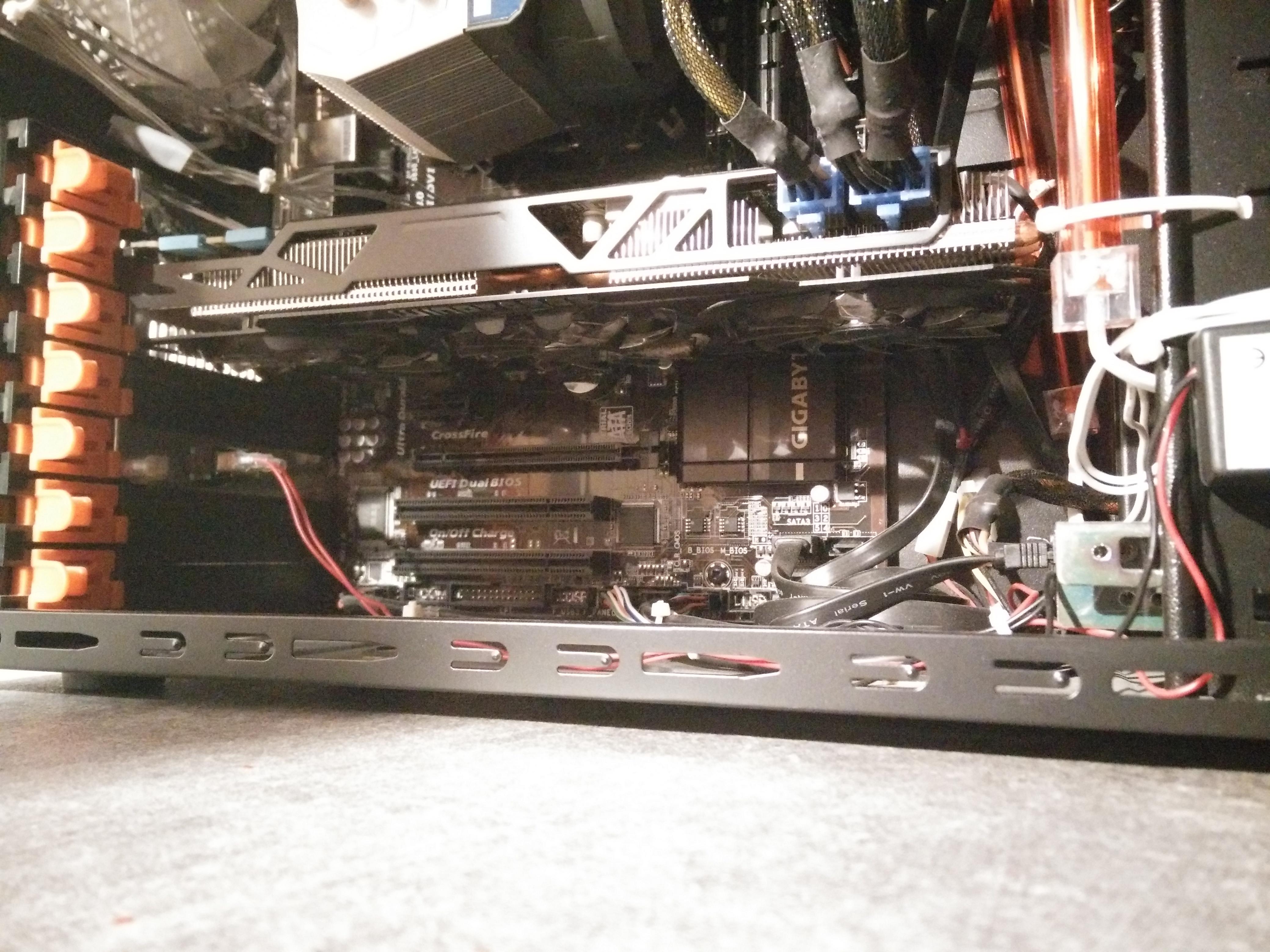

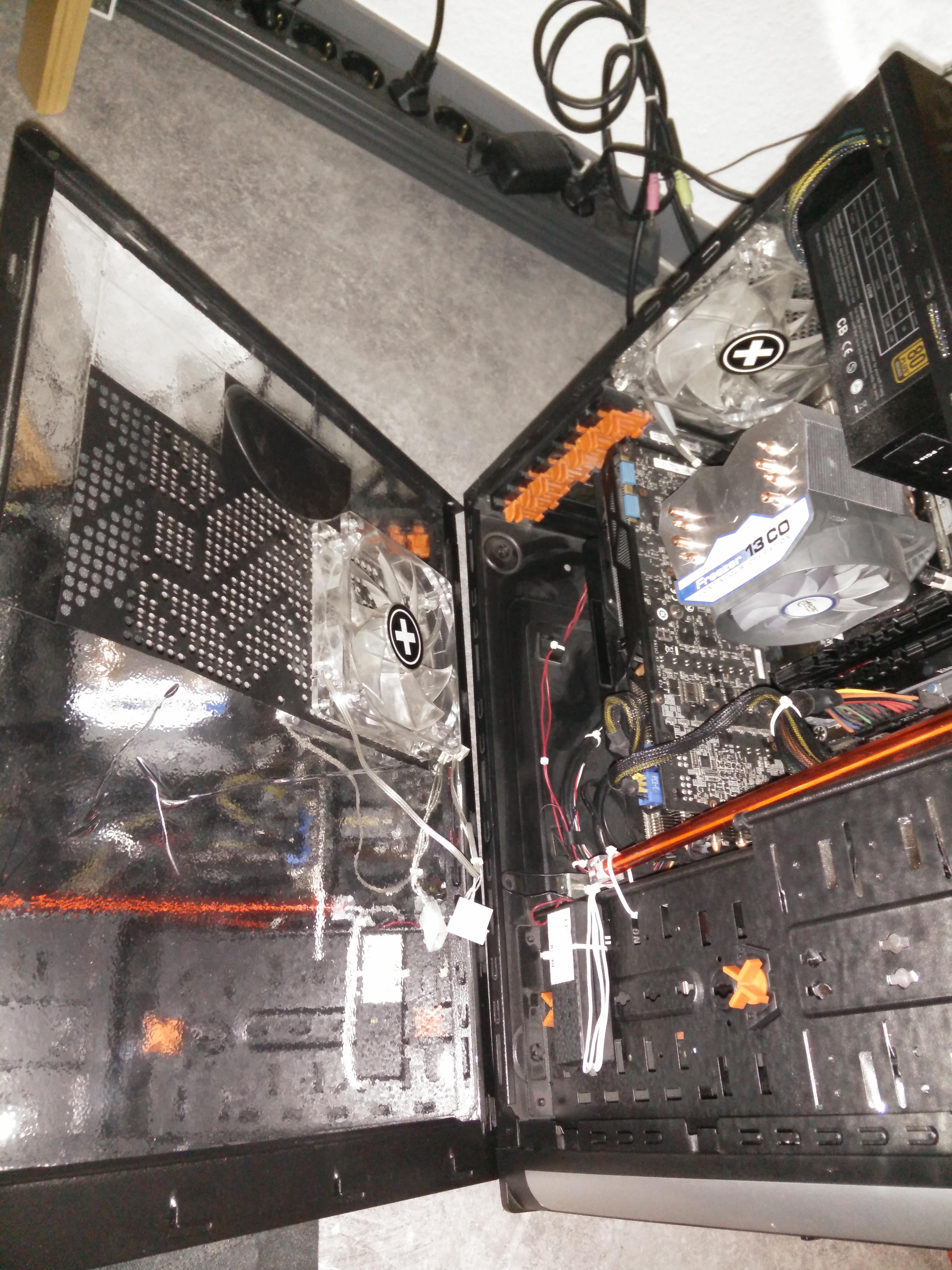

ich habe das Problem, dass bei etwas anspruchsvolleren Spielen meine GPU und CPU zu warm werden.
Für die CPU habe ich den Kühler nachgerüstet und seit dem keine Probleme mehr von dieser Stelle.
Nun habe ich aber immernoch das Problem der GPU.

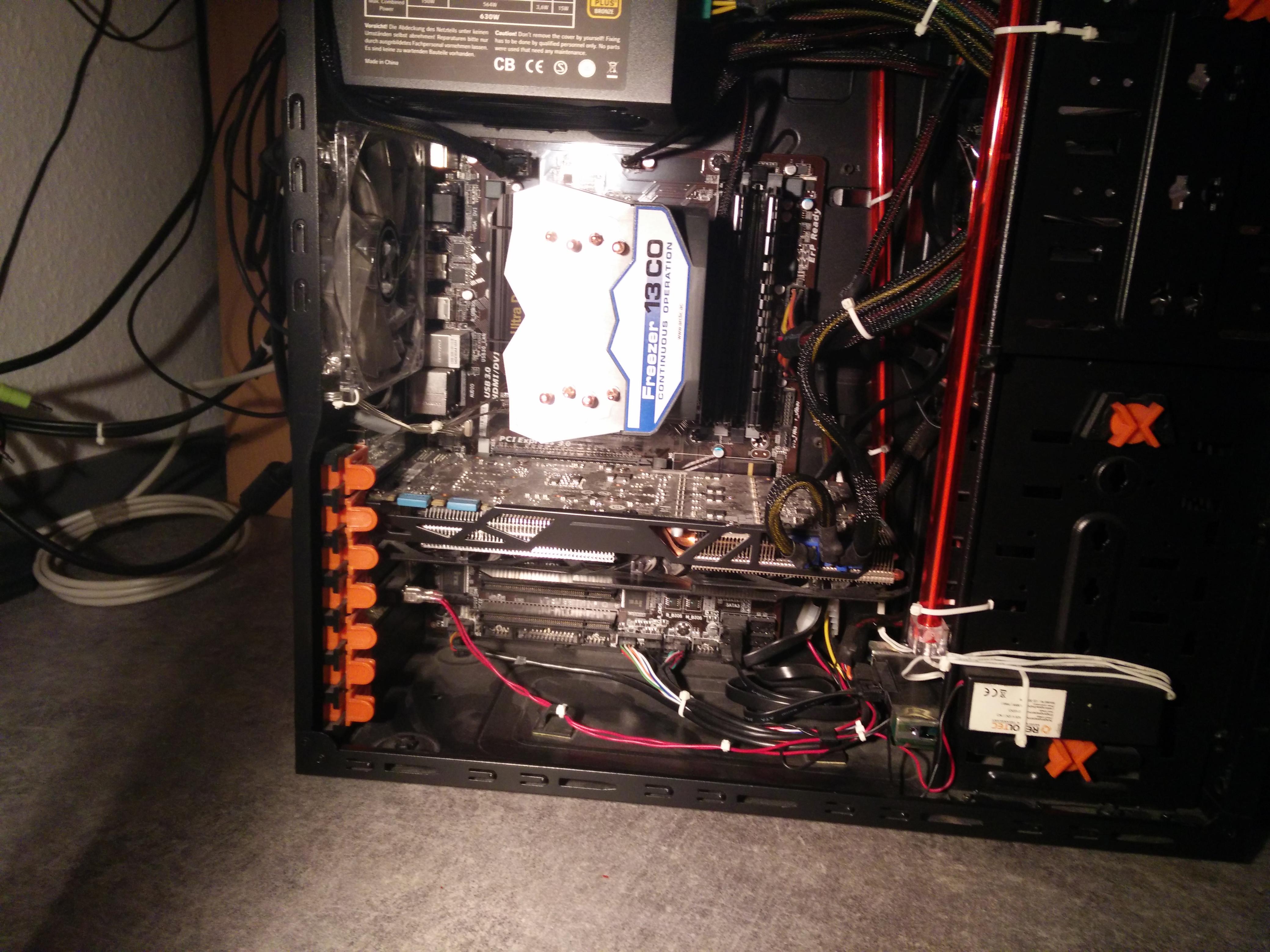

Auf den Bildern ist mein System zu sehen die Lüfter am Gehäuse blasen beide nach außen, der CPU Kühler nach hinten richtung Gehäuse Kühler.
Was schlagt ihr vor um das Problem zu lösen?

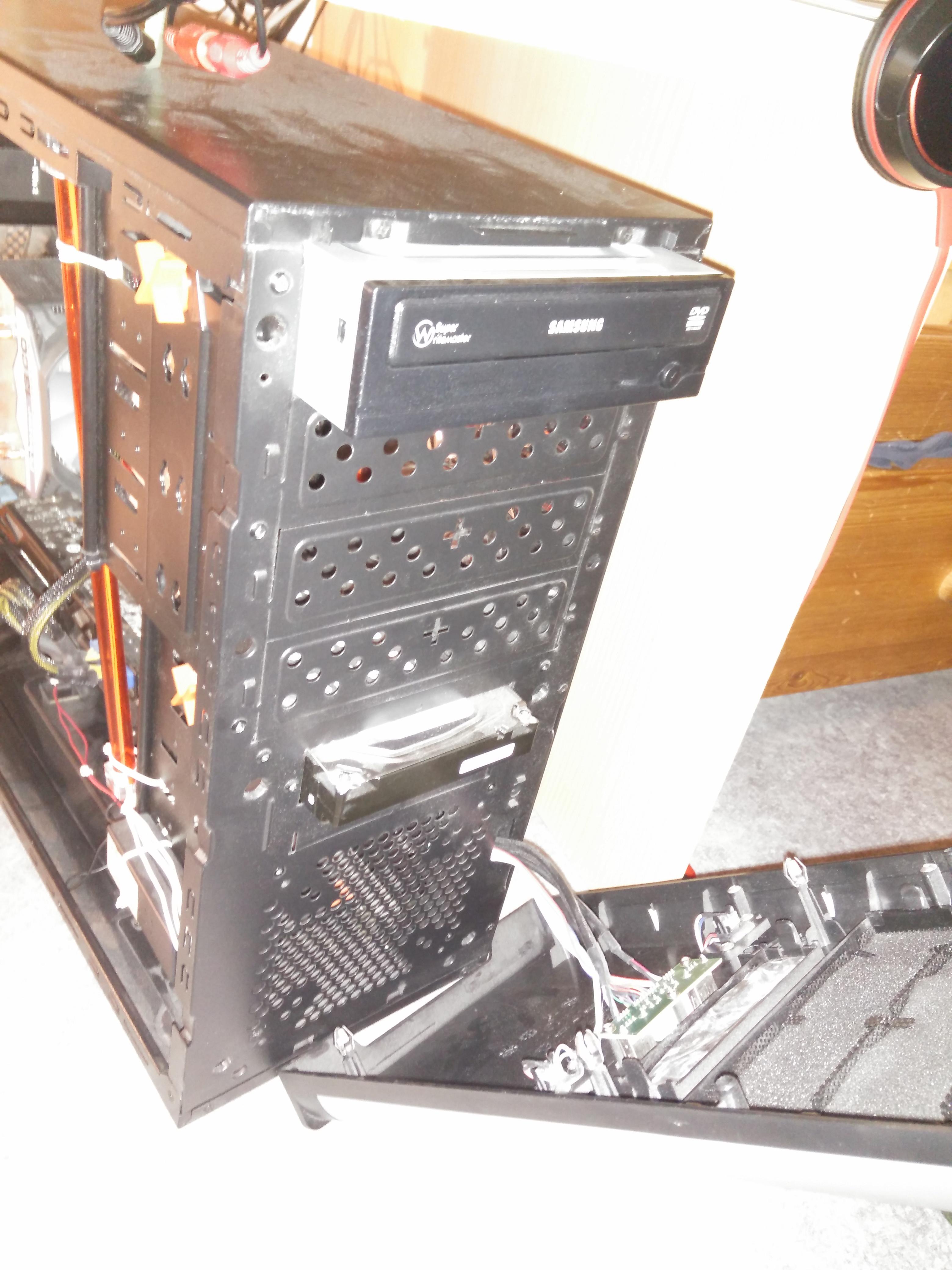

Habe bereits an einen 3. Lüfter in der Front gedacht zum Luftansaugen, leider passt der nicht in das Gehäuse und ich befürchte, dass ich Trotzdem unter der GPU hitzestau haben werde...

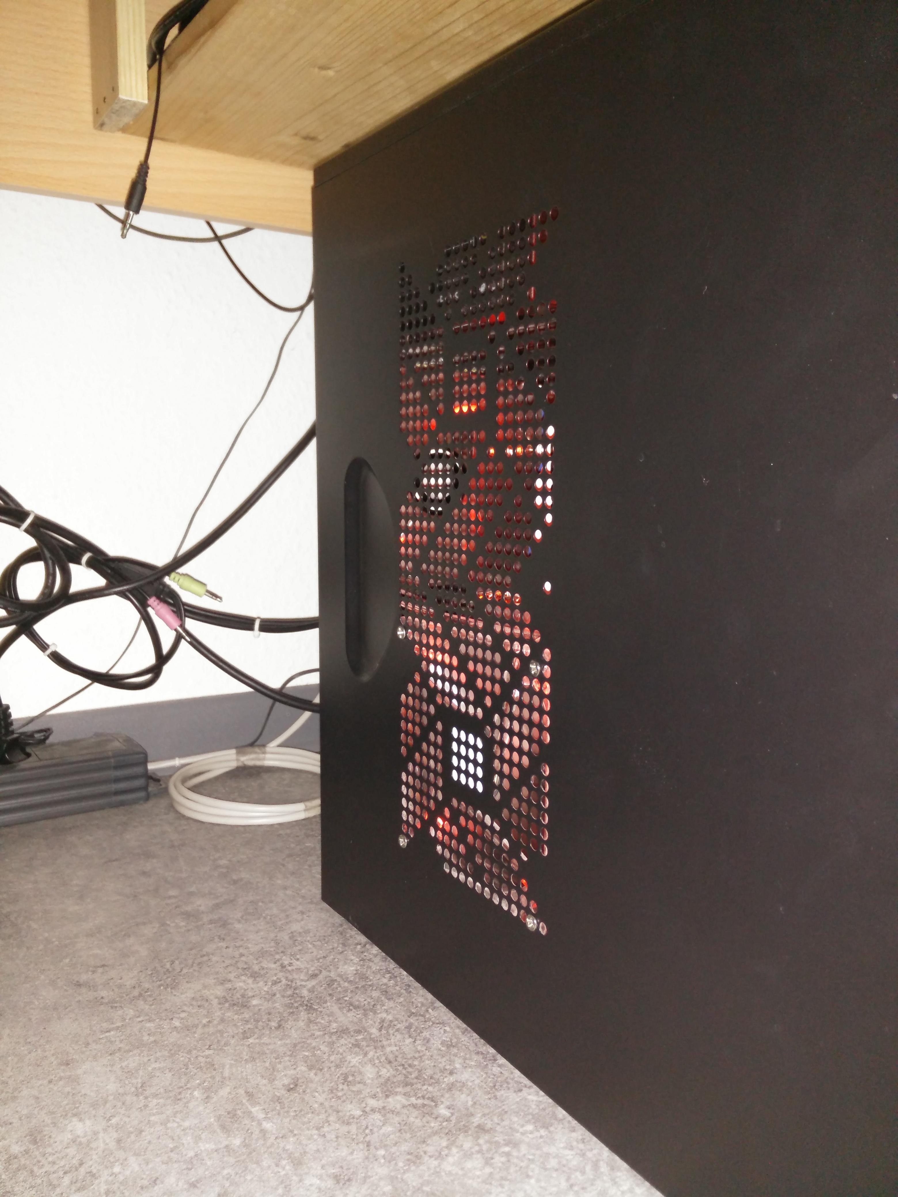

man könnte z.b. die PCIe-slotblenden unter der graka entfernen. den seitenlüfter mal reinblasen lassen oder einfach entfernen, dass der der graka die luft wegsaugt stelle ich mir auch nicht unbedingt hilfreich vor.

Habe es ohne den Lüfter schon getestet. Ging noch schneller.
Rein blasen lassen könnte ich mal testen...

Grundsätzlich würde ich den PC mal sauber machen. Der feine Staub ist inzwischen überall. Dann würde ich an alle Positionen, wo Luft eindringen kann Staubfilter verbauen, speziell im Seitenteil 2x. Den Lüfter im Seitenteil würde ich auch umdrehen, denn tendenziell profitiert eine GPU mit Axialgebläse stark von der Frischluft. Vorne ist gar kein Lüfter verbaut. Den würde ich nachrüsten und Filter davor, falls nicht vorhanden.
Vorne sind Schraubpunkte vorhanden, da muss also ein Lüfter montierbar sein.
Du könntest noch einen Lüfter vorne einbauen, der frische Luft reinpustet.
Miss die Temperaturen der GPU bitte mal, vielleicht schaltet sie sich ja wegen etwas anderem aus.
Also Lüfter drehen hat scheinbar schonmal geholfen.
Habe 2h ohne Probleme gespielt.
